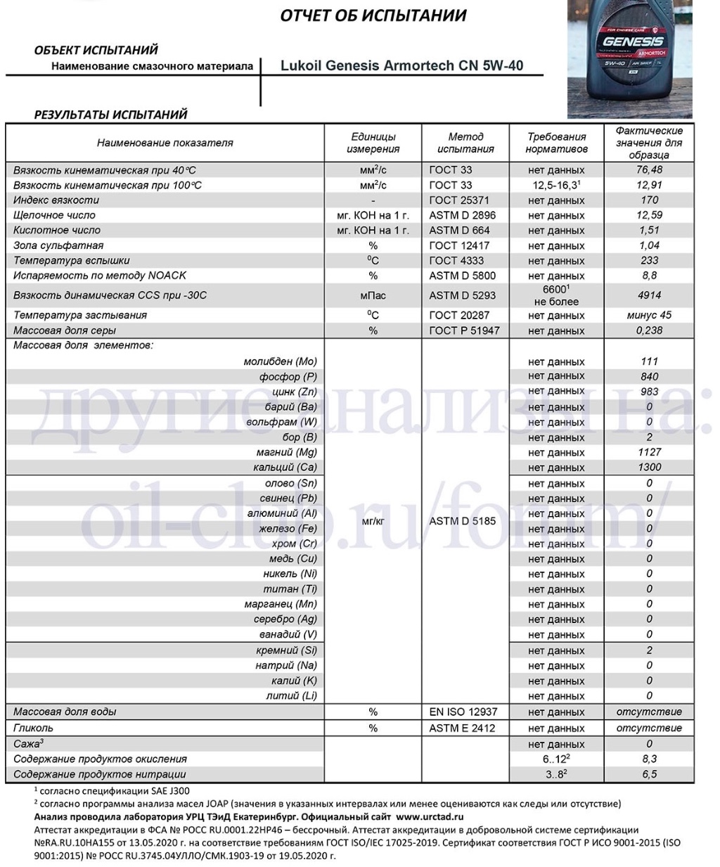

ilya_golf
Сообщения: 5
Зарегистрирован: 22 янв 2024, 22:26
Имя: Илья
Авто: VW Golf mk5 GT
Выбор моторного масла для VAG TSI и TFSI
#630
Сообщение ilya_golf »
Спасибо. Вот сейчас поглядываю на новенькую рецептуру: Lukoil armotec CN 5w-40. Типо для китайцев сделан. У него спецификация только API SP. Судя по анализу должен подойти для TSI. Только бора нет. Как думаете норм? И можно ли верить анализу?
