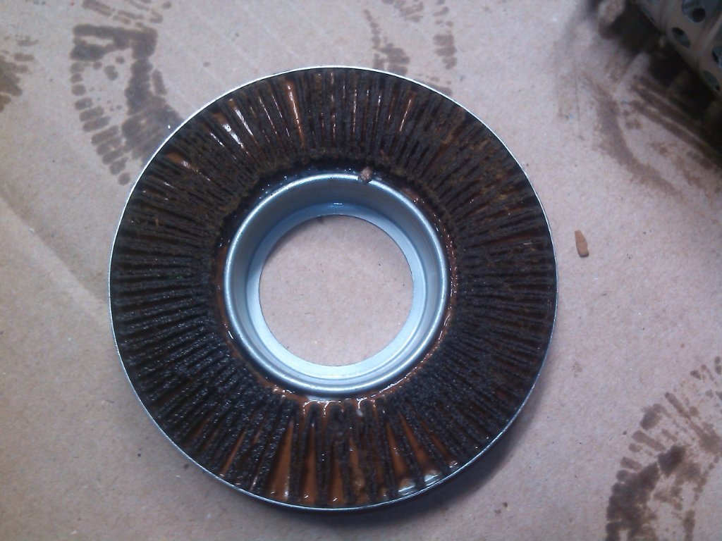

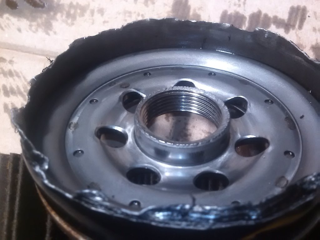

Распил масляного фильтра MANN W712/73
260 руб, применимость Ford C-Max 2007-, Focus 2004-, Mondeo 2000-, Mazda 2002-
страница продукта https://catalog.mann-filter.com/EU/rus/ ... W%20712~73
кросс-номера
MAZDA
LF10-143029A
LF10-14-302
LF05-14-302A
LF10-14-302A
LF10-14302 9B
LFY1-14302
Диаметр фильтра 76 мм, высота 93 мм
диаметр уплотнения 63-71 мм
резьба 3/4-16UNF
Площадь фильтрации 1071 см2, толщина материала 0,70 мм
Диаметр перепускного клапана 1,35 см, усилие открытия 1,7 кг, давление срабатывания 1,18 атм
Обратного клапана нет.
Перепускной клапан сделан из резины, между пружиной и резиной шайба. Все сделано правильно и ровно.
Бумага очень толстая, рвётся сложно.
Герметиком залито всё идеально, соплей и пробелов нет.
Резьба и центральная туба выполнены идеально
Общая оценка 5
Рекомендован к покупке!
Вот так должен выглядеть фильтр, сделать что-то лучше этого не возможно, я думаю.
Перепускной клапан с большим ходом, большого диаметра и правильно настроенное давление перепуска. Всё это имеет немаловажное значение при густом масле. Тут будет минимальное сопротивление его потоку.

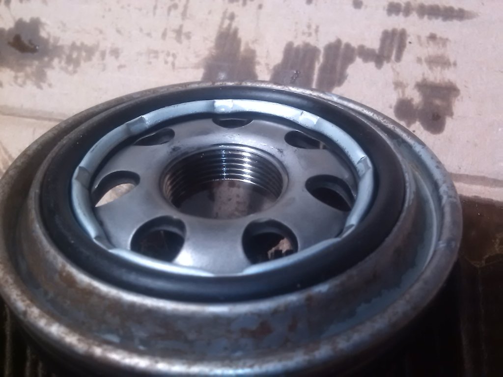

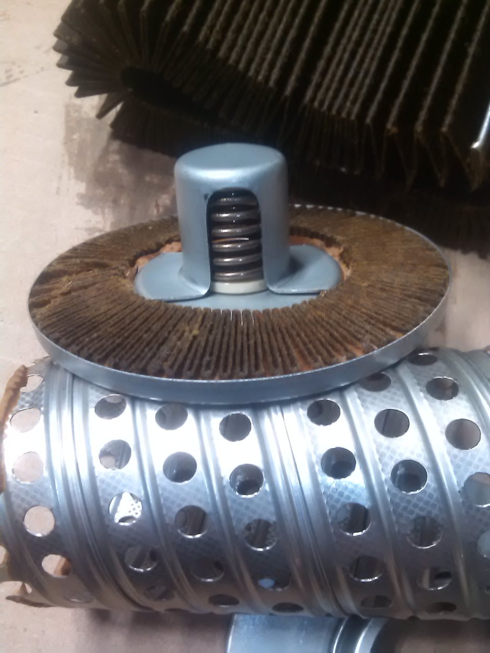

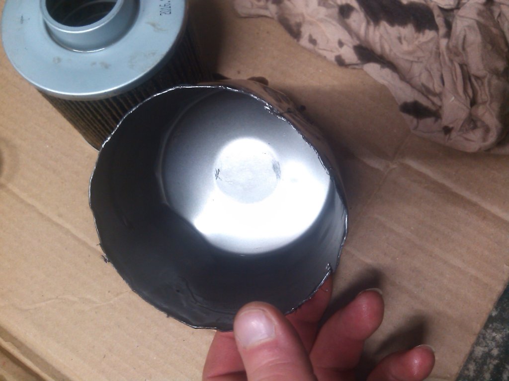

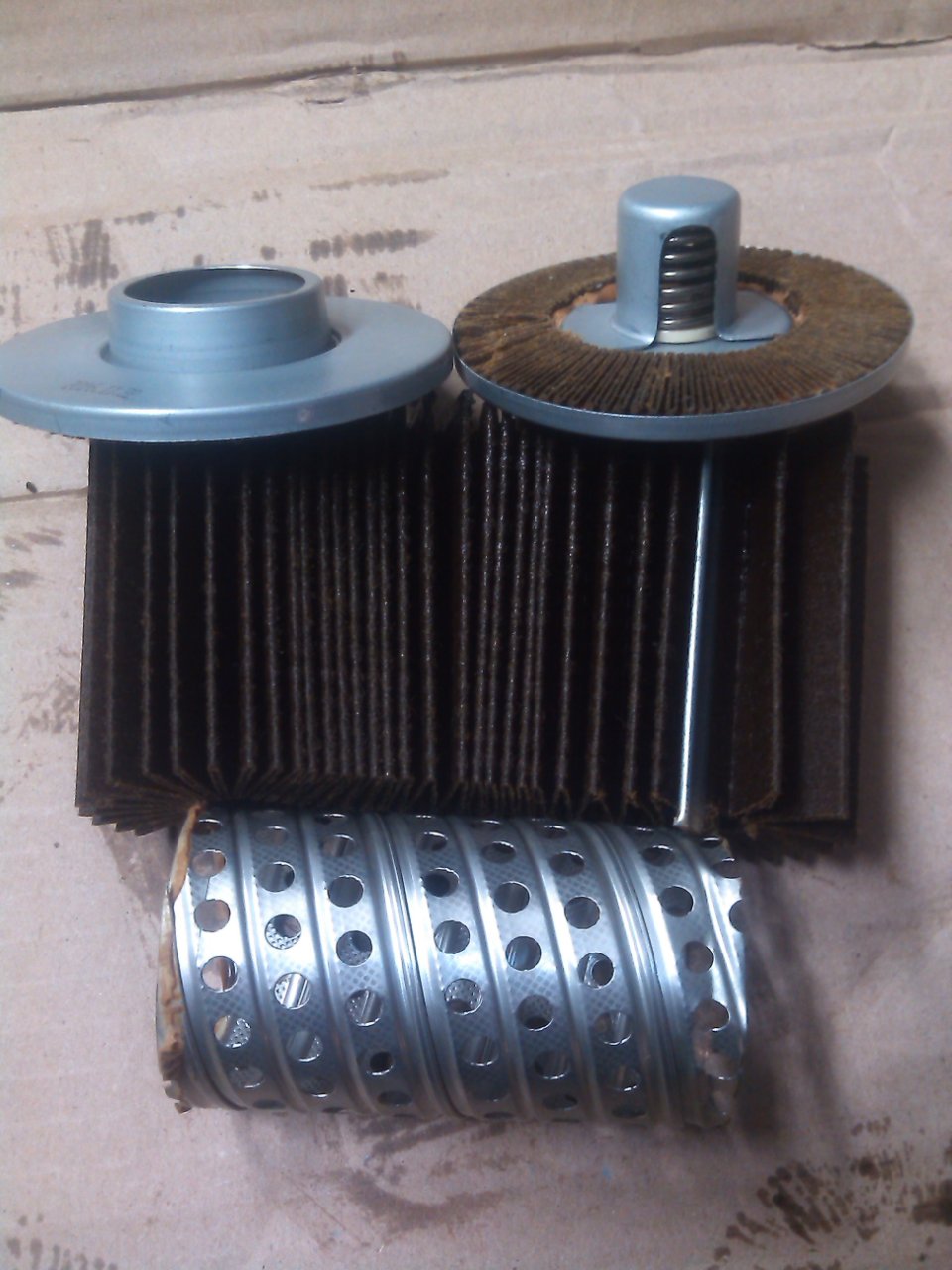

Mann W7015
Как и следовало ожидать, это Масляные фильтры - FORD (Пост Gubkin #69572) :coffee:

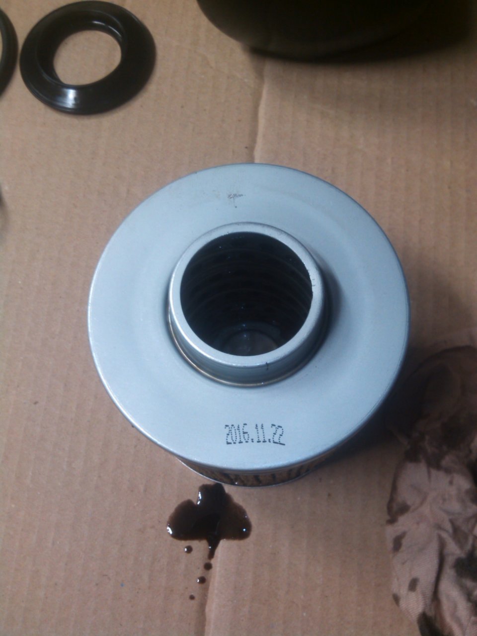

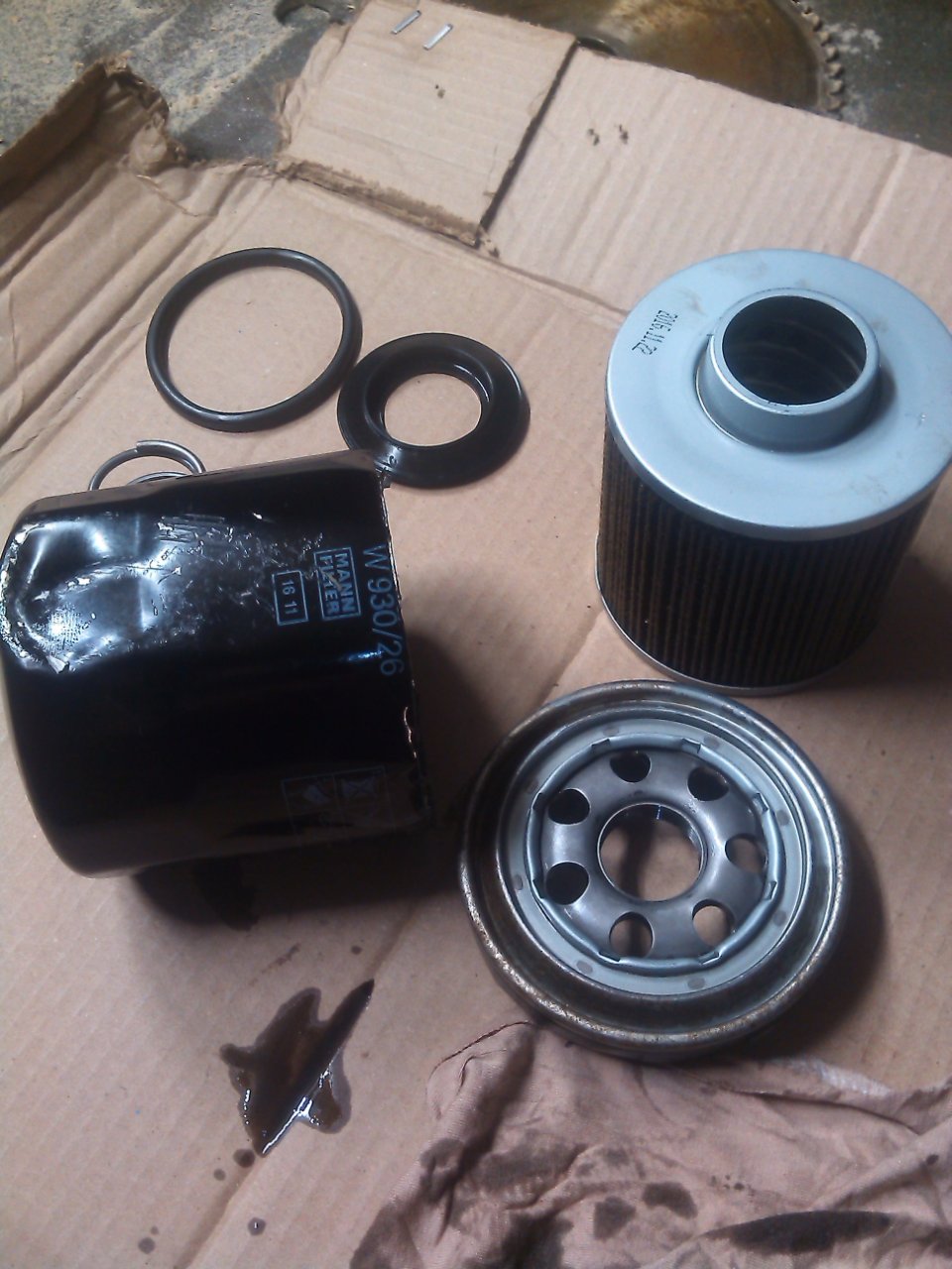

Сообщение aleksrus51 »

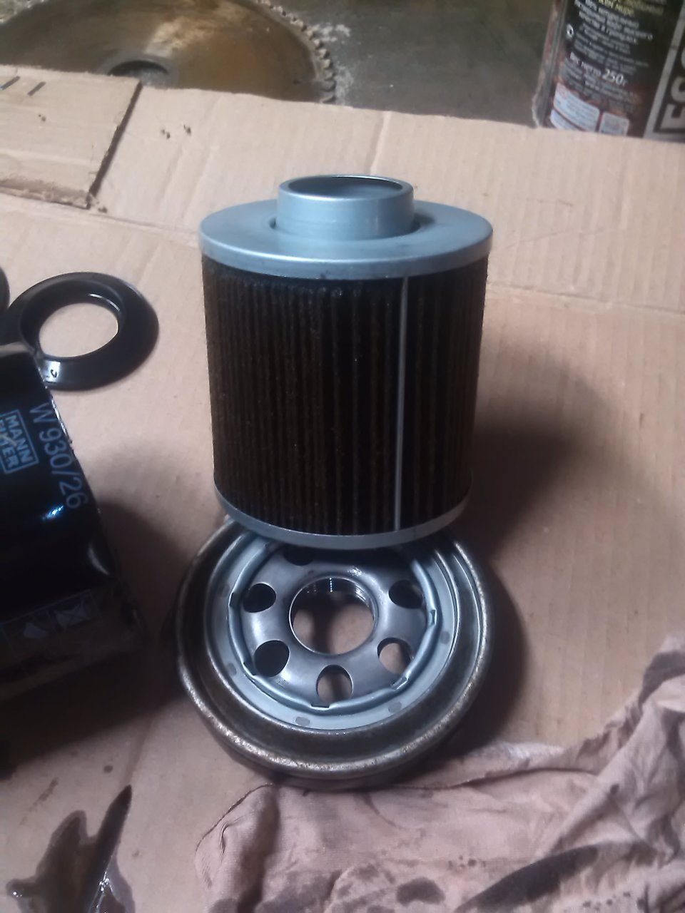

MANN-FILTER W 930/26 (кореец).Аналог Hyundai/Kia 26330-4X000,26330-4А000.
MANN как обычно на высоте.Всё идеально.Шторки ровные,всё проклеено.

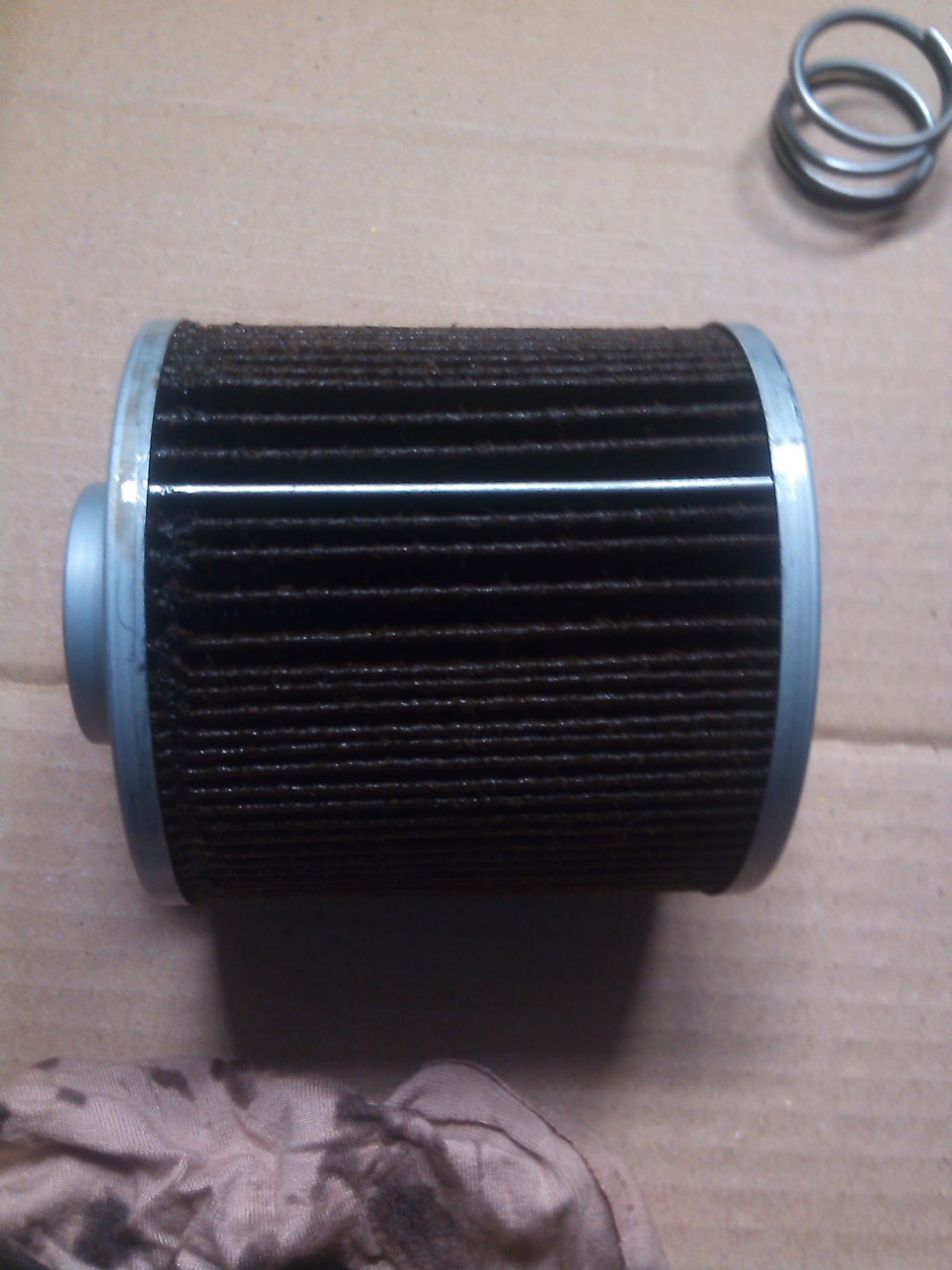

Продолжение.

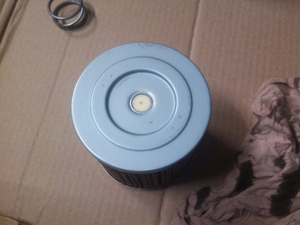

#71
Продолжение.
