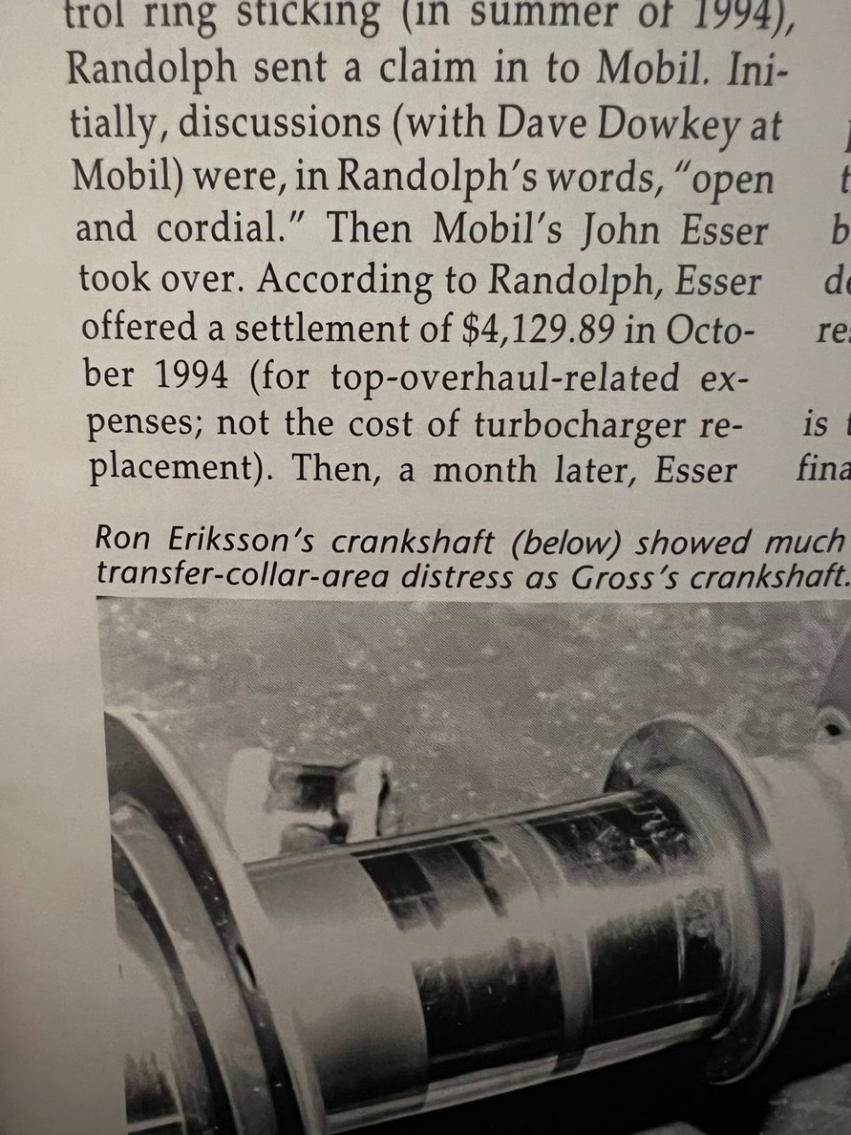

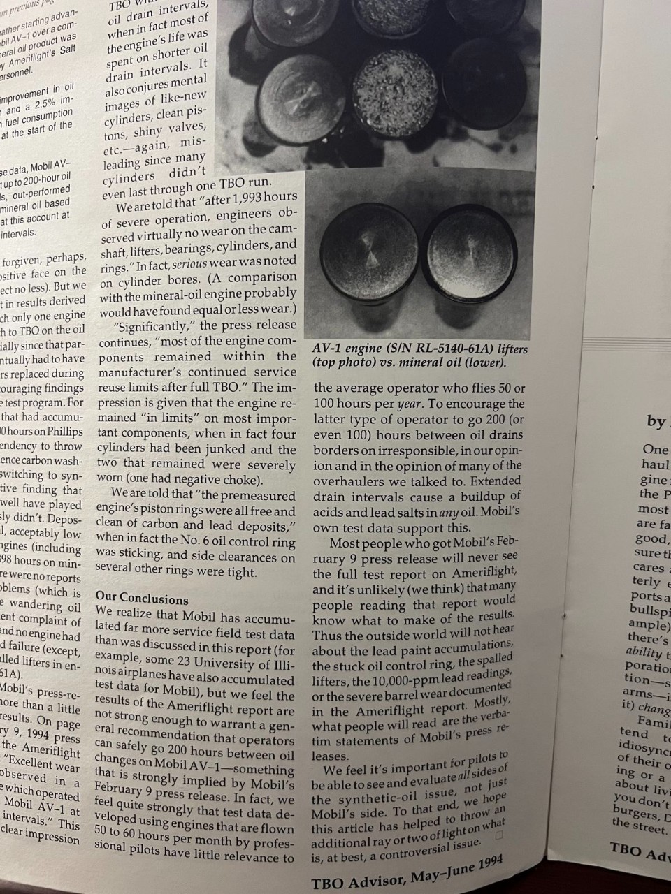

Но самое интересное видится после полного обзора истории, из которой выясняется, что все испытания свидетельствовали, что ПАО уже во второй раз пустышка. Первый раз это было с PCMO-GM вот тут: https://www.sae.org/publications/techni ... nt/750827/
Второй раз это было десятилетие спустя с AV-1:
+ бонус - Chevron case, связанный с Мобил, над которым Мобил тоже сперва смеялся:
https://www.sae.org/publications/techni ... nt/892112/
