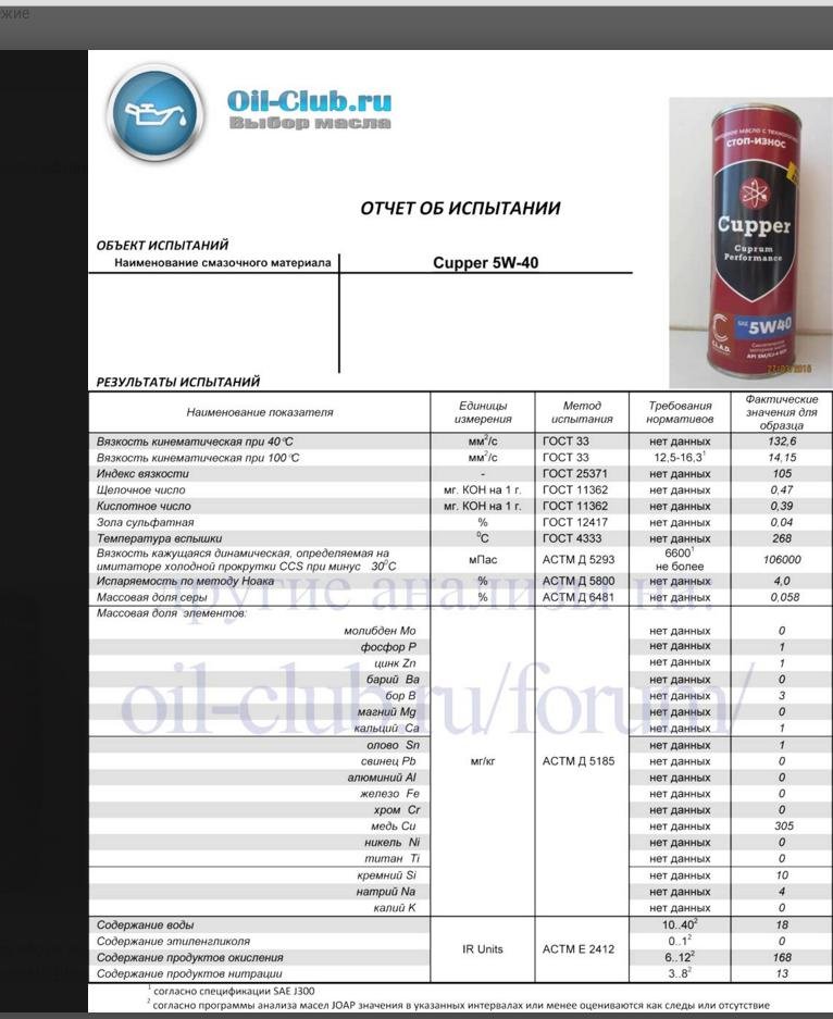

ну реально не нужно делать с куппер волшебников) у них только на словах качесвто на недосягаемом уровне для других, а если вспомнить как они облажались с морозостойкостью в первых партиях, становится ясно что никакого серьезного подхода как и оборудования у них нет! ...сделать масло 5W из какой то застувающей минералке это просто надо быть идиотами наверное чтобы даже в морозилке дома не проверить!
напомню ССс 106000, это же....п......товарищи!

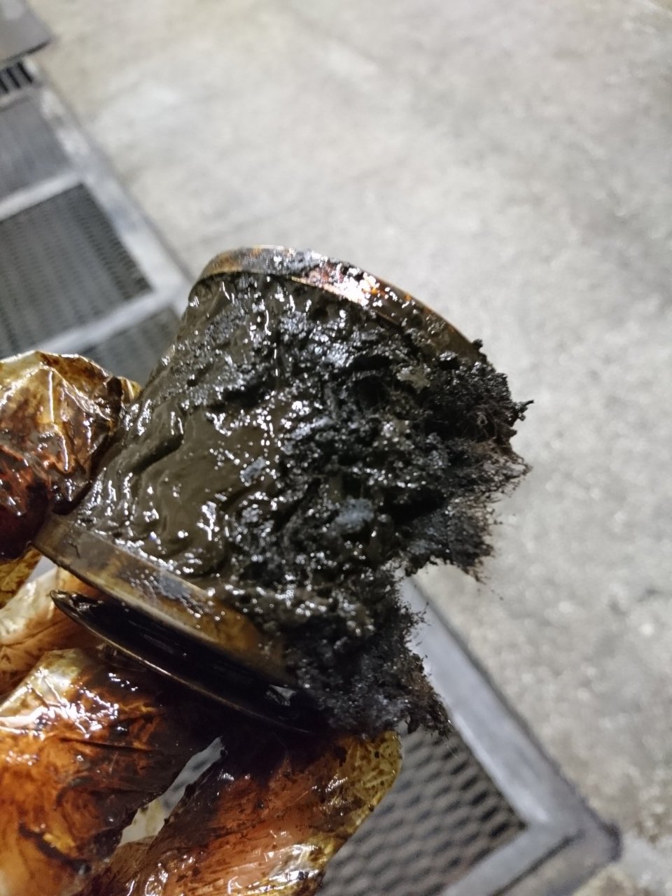

уже сколько случаев когда из масла вываливается непонять что, а они все твердят что ЭТО МАСЛО МОЕТ! ...забивает фильтра маслоприемники...
вон недавно у Zamok в новой машине 26т.км пробега в фильтре всякая гадость с небольшого пробега! ...да после димесида меньше шняки , а вы все равно не видите проблем!
а вот с тойоты пробежной фильтр!
- куперфильтр.JPG (178.42 КБ) 5419 просмотров
это что б..ть нормально? .....когда человек уже 50т.км или больше на масле ездит! ? да там давно бы все отмыло! ...это косяк ! ИМХО
где тут сбалансированный продукт? ...
извини я пока не вижу! ...я не против экспериментов! сам люблю пробовать присадки, но вот так говорить что они возвысились над всем по моему рано!
развести зеленку в масле это не ноухау...ИМХО
