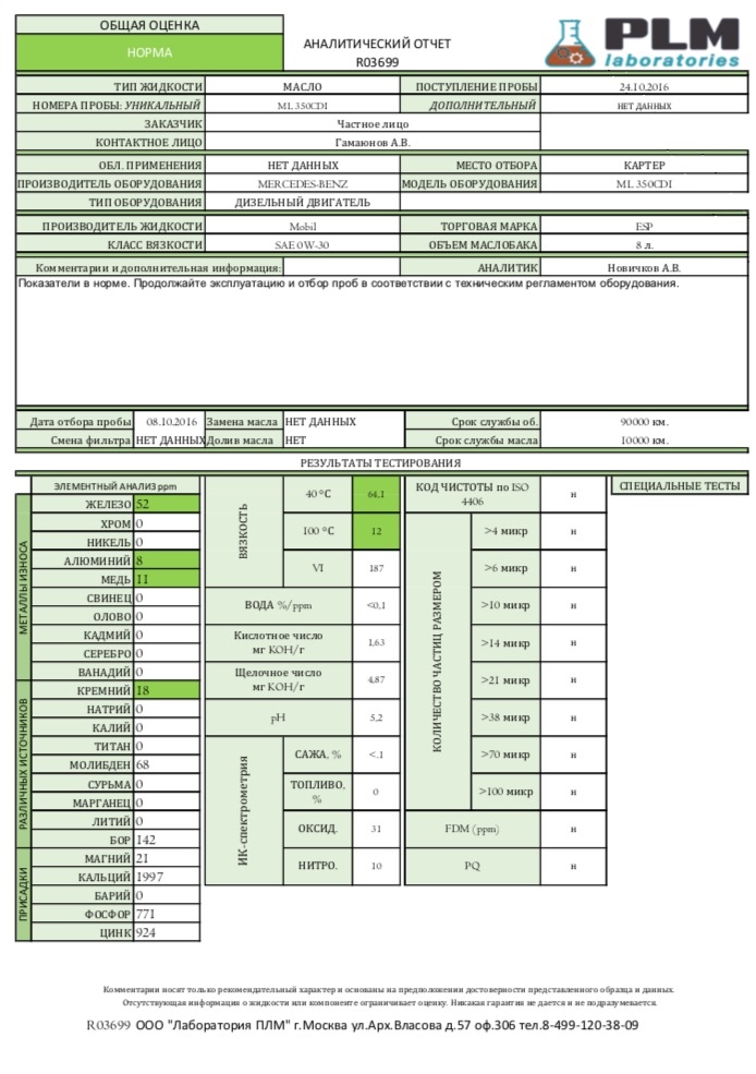

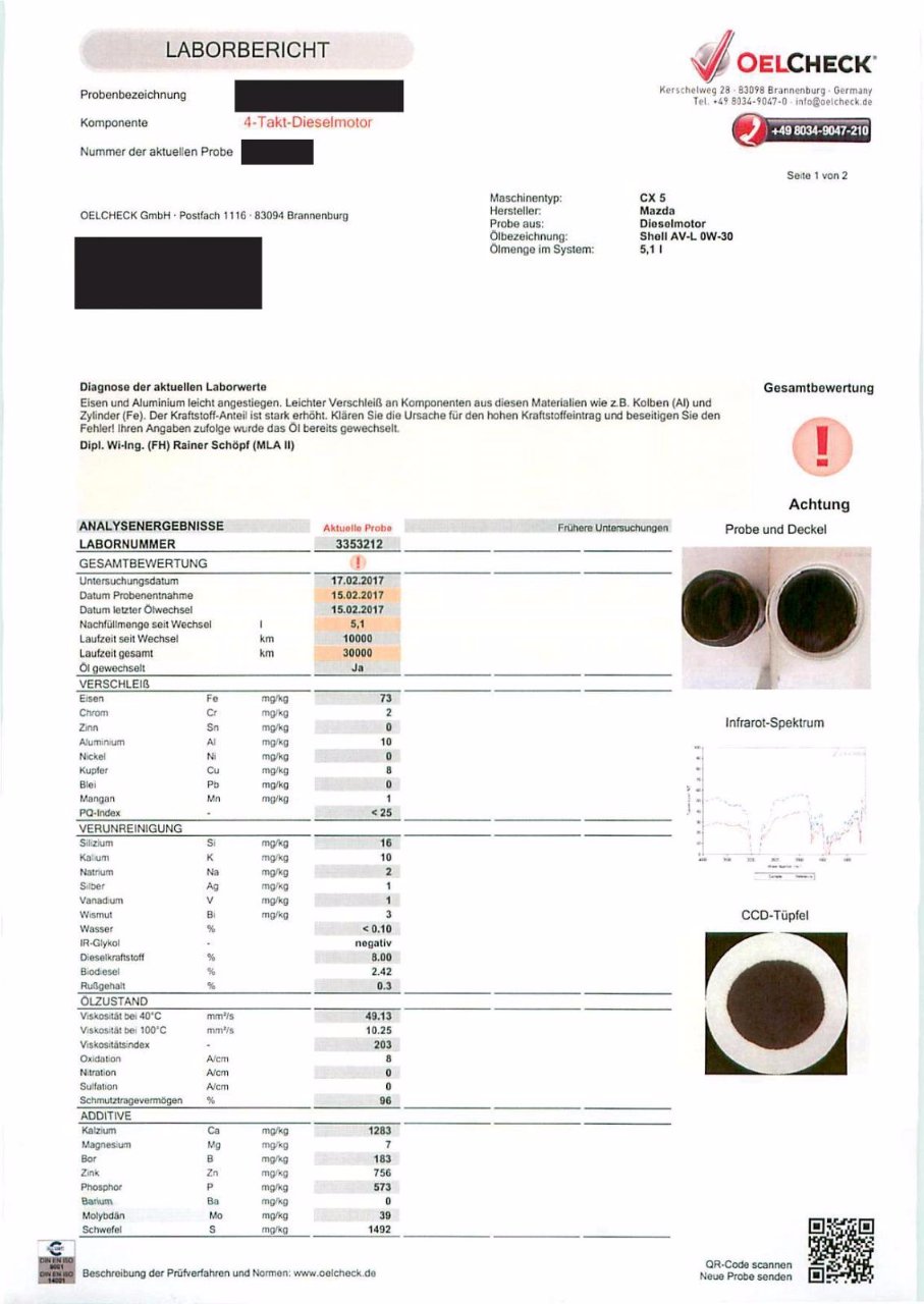

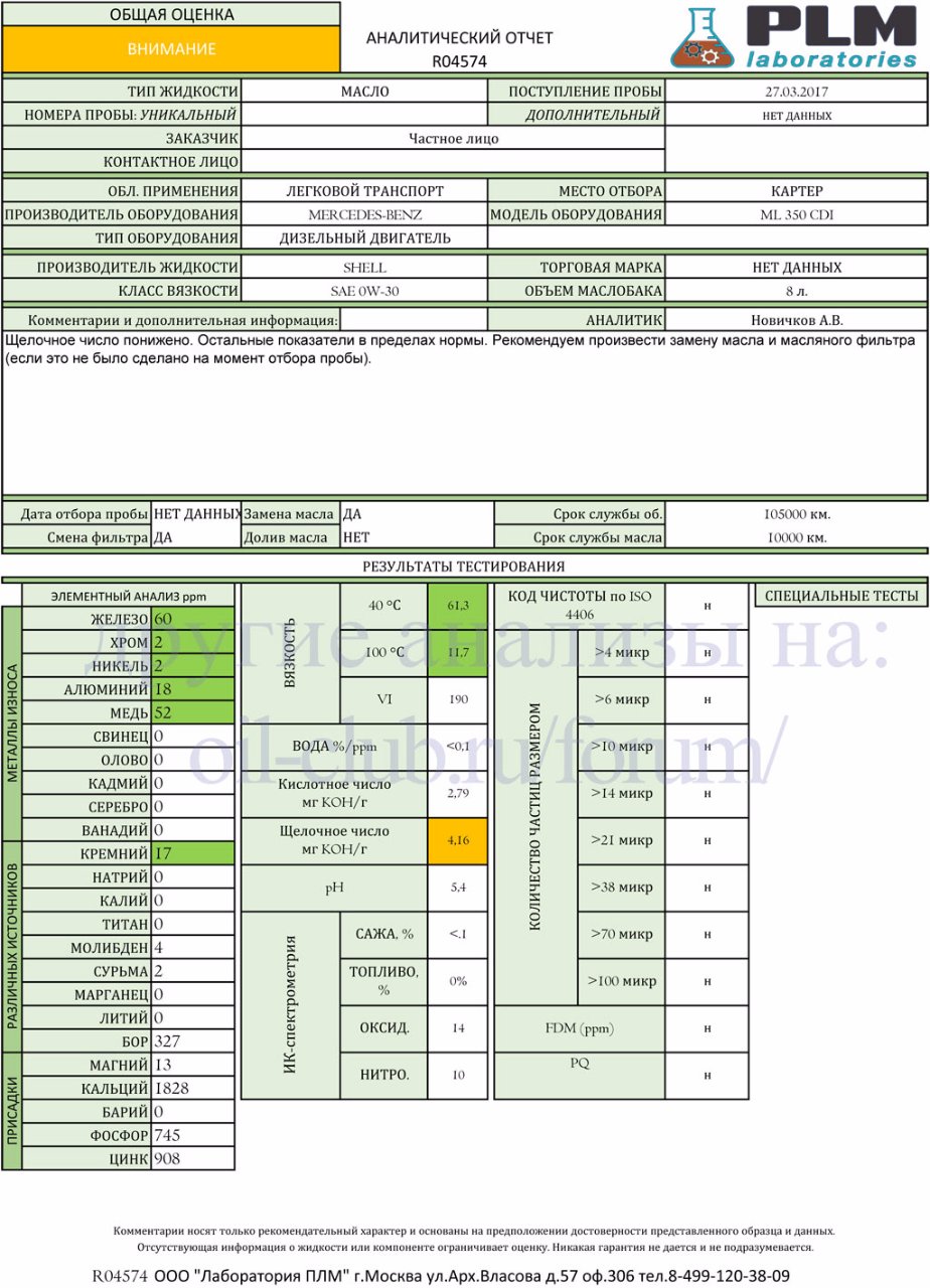

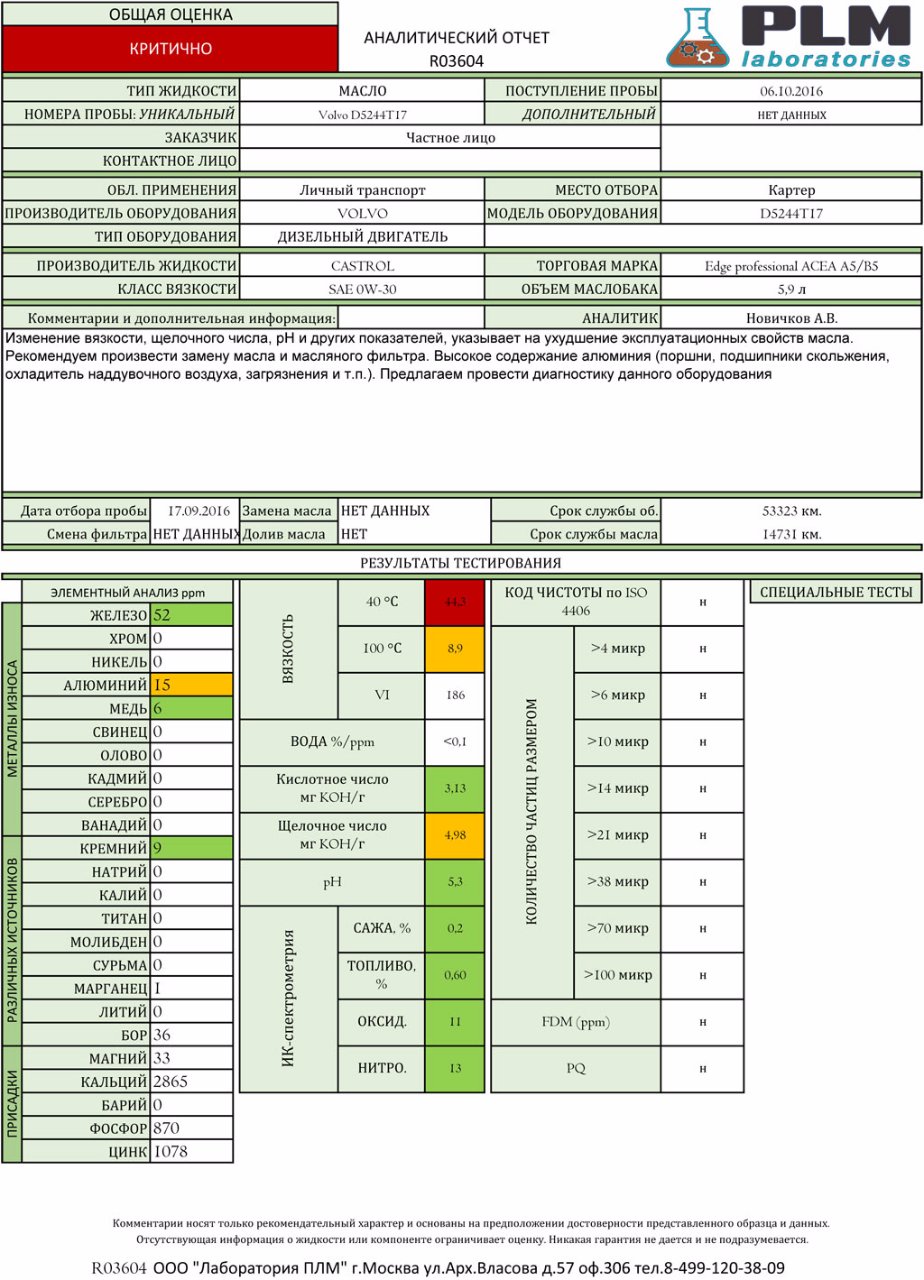

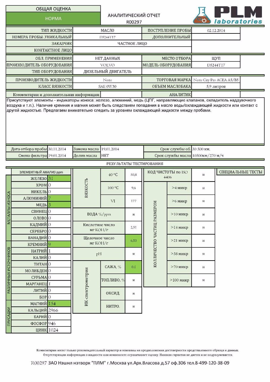

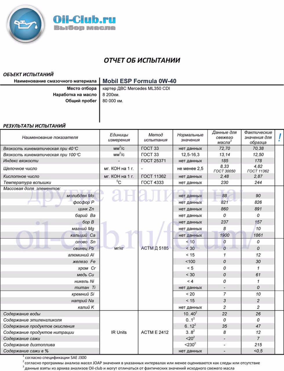

Сообщение vital_xbc »
sergey-bartex писал(а): ↑05 дек 2017, 22:18а хоть одно подтверждение будет
Вас не смущают количества металлов наструганных на дизелях в отработках на 0W30\5W30 маслах? Полагаю даже на 0W40 стругать будет будь здоров. :o

#71
Сообщение sergey-bartex »
ну Виталя, давай дальше развивай свою мыслю. у машин пробеги по 10-15 тыс км.... такой же износ на бензинках на пробегах 7-8 тыс. но этого ты уперто не захотел замечать. более того - где тут критический износ? хоть по одному элементу?
и вопрос номер 2 - почему ты не взял анализы с олейны того же мерса на других маслах? чего ты не выложил анализы дизельных авто, у которых все в порядке? а потому что упертость - превыше всего.
На дизелях только после 10-15тыщ масло достигает браковачных показателей. И то не всегда. Но на нулевках износ повышен - это неоспоримый факт.

#73
неоспоримый факт - то, что ты в этом не разбираешься. я еще раз спрашиваю - где тут износ? хоть по 1 элементу

#74
sergey-bartex писал(а): ↑06 дек 2017, 13:13хоть по 1 элементу
Вас не напрягает количества железа в отработке? А просадка вязкости ни о чем не говорит?

#75
vital_xbc писал(а): ↑06 дек 2017, 13:46Вас не напрягает количества железа в отработке?
а почему 40-70 ppm железа за пробег в 15000 км на цепи должно напрягать? это как 20-35 на 7500 км. уже не так страшно? уберем цепь - и вуаля 10-15 ppm. при чем что интересное - никто не знает, какое содержание железа выходит за рамки. вот на немецких сайтах писали что 100ppm еще в норме. а я с тото в свое время спорил об этом, за что был послан в бан и потом с форума. нет ни у кого нормативов
