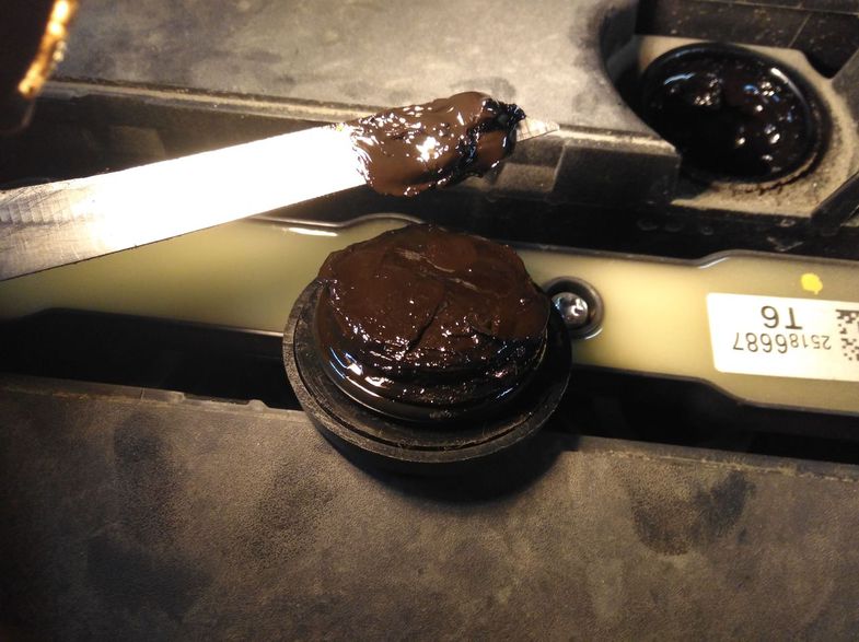

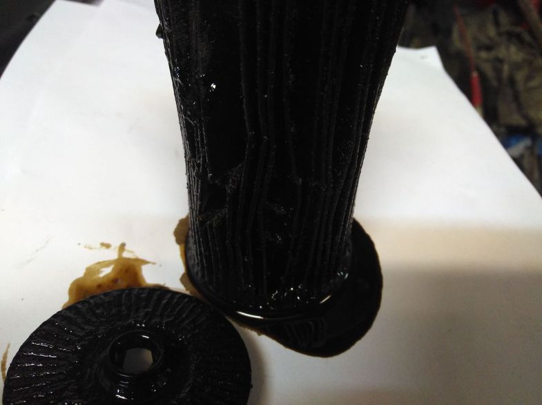

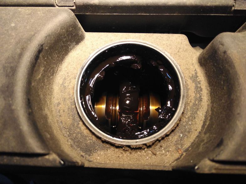

С авео-форума:
Приехала Авео на ТО, пробег 26т.км, масло не менялось 20т.км, масло было оригинальные GM. http://photo.qip.ru/users/1667132/200975097/
Машина не такси, поездки как я понял не очень продолжительные, мотор жив, масло не менялось где то 2-3 года со слов владельца, антифриз в масло не попадал, на вопрос почему так много наездили и не меняли, получил ответ что было некогда.

Ужос. Глины туда что ли сыпанули?

такое бы масло на анализ, вот это очень интересно
особенно окисление, нитрация и сульфация

ну теперь придется время поискать на капиталку.И деньги.

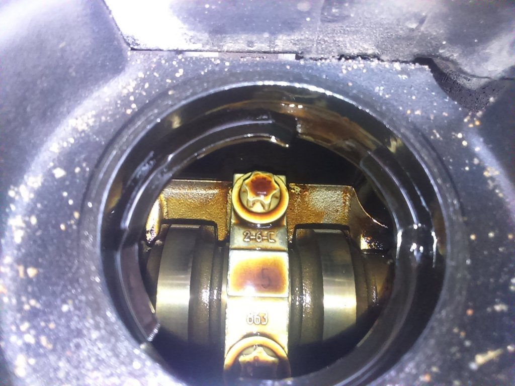

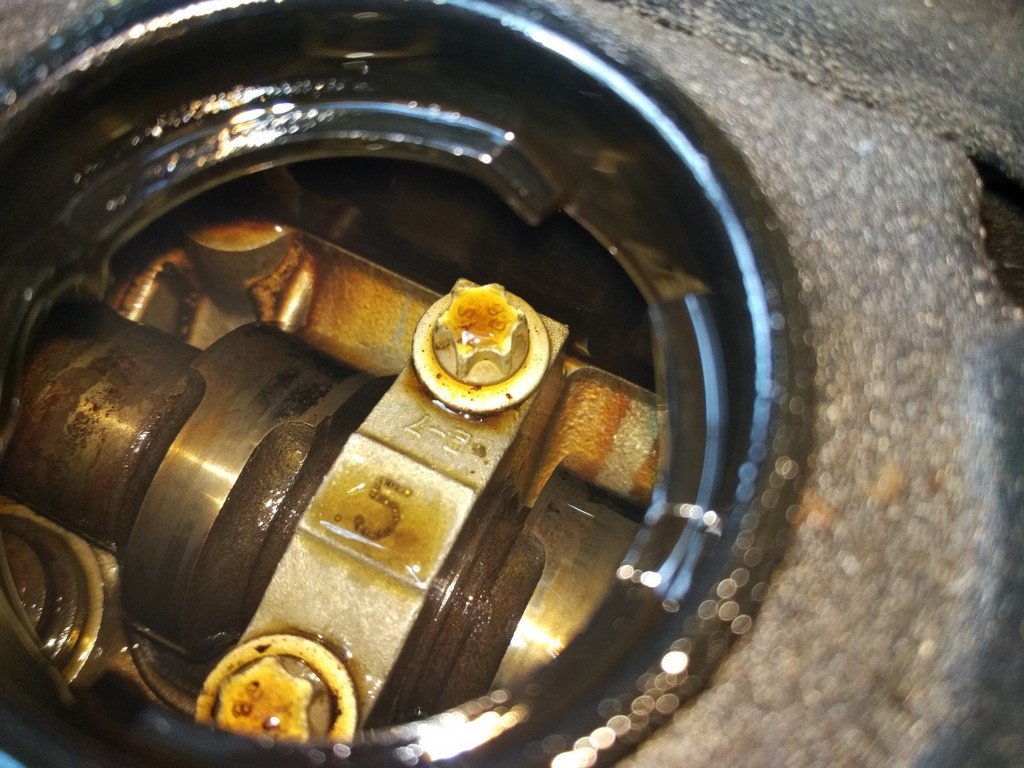

Несколько фоток МЗГ во времени:
1. Май 2017, общий пробег 53000км. Фото после 200-230 часов, 4мес и 4000км чисто городского пробега на Лукойл Люкс Синтетическое 5W-30 (SL, A5/B5, WSS-M2C913-C). Фото сделано сразу после замены на NESTE 1 5W-50 (SL)
1_май_до Neste.jpg (157.71 КБ) 10610 просмотров

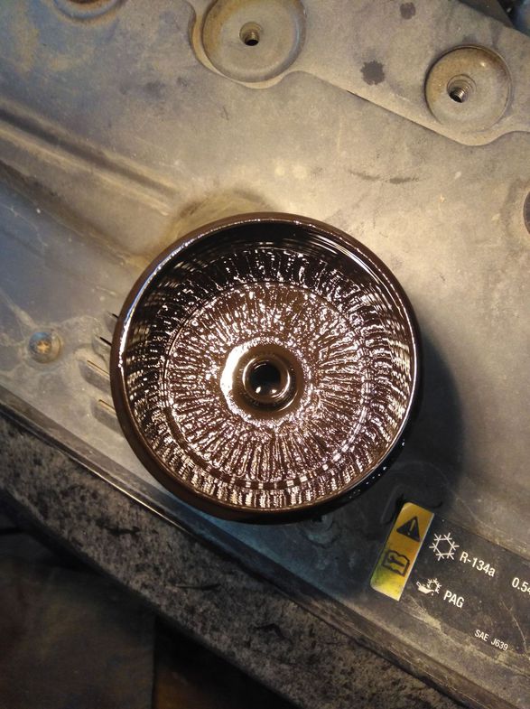

2.Сентябрь 2017, общий пробег 63500км. Фото после примерно 350 часов, 4мес и 10000км пробега на NESTE 1 5W-50 (SL). Фото сделано после 300км на Gazpromneft Super 5W-40(API SG/CD, АвтоВАЗ)
3. Февраль 2018, общий пробег 69200км. Фото после примерно 250-300 часов, 5мес и 6000км пробега на Gazpromneft Super 5W-40(API SG/CD, АвтоВАЗ) . Фото сделано после 30-50км на Valvoline SynPower 0W-40 (SJ, A3/B4, 229.3)
Перекатал полуминералочку, это да. Но и суть проведенного эксперимента с ней была в том, чтобы посмотреть результаты реальной отработки, а и не еще живого рабочего масла после 100м.ч.

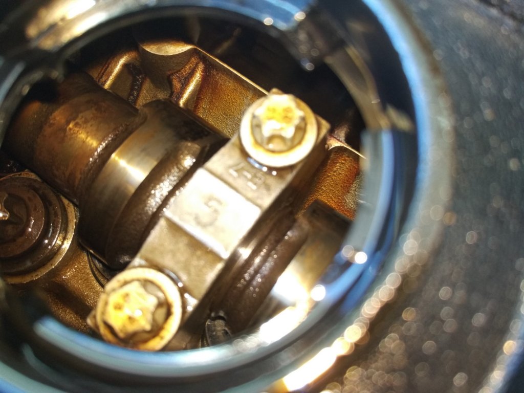

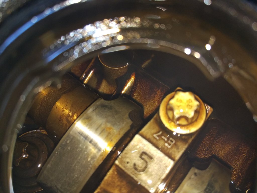

Отправил сегодня отработку по акции , Ravenol SSO SAE 0w30. В горловину видно как очищается алюминий ,на других маслах он полностью был желтый.
За пробег 8500 ни разу не доливал,уровень как вкопанный по верхней метке стоит.Буду катать дальше как минимум до 10000км в зимних условиях с прогревами .

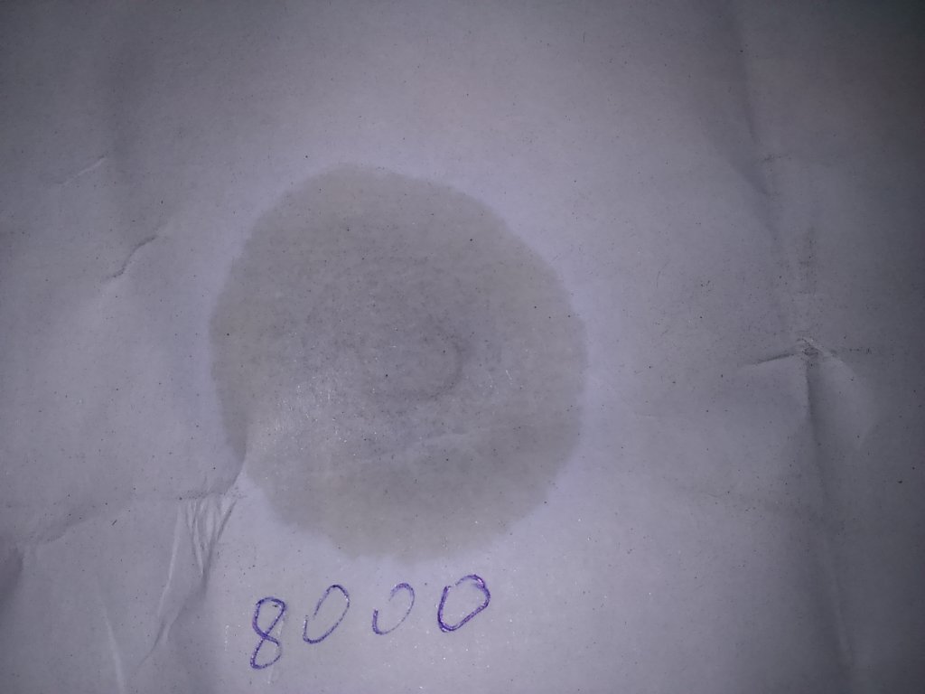

За 8500 км вышло 220 моточасов,и пару фоток горловины и капельные пробы.
прогресс на лицо,можно найти мои старые фотки на форуме
три пробы на разных пробегах
Последняя проба,сверху села пыль в гараже,это не износ!

Komarr писал(а): ↑19 фев 2018, 16:21 прогресс на лицо,можно найти мои старые фотки на форуме
найди плиз

veles писал(а): ↑18 фев 2018, 19:44 Перекатал полуминералочку
чуть запачкало, да?
Фотографии маслозаливной горловины
#72
GReY, да, какой-то темный жирный налет.

Я так понимаю, не смотря на скепсис к этому бренду, Лукойл Люкс оказался самым менее гадящим?!

Интервал в 4000км оказался самым менее гадящим :)

GReY, http://lostpic.net/image/QtbF это до заливки Gt oil
http://lostpic.net/image/QD4L это после gt oil
ДО GT OIL
ПОСЛЕ GT OIL
после RAVENOL
 ! Сообщение из:
вставил изображения
После RAVENOL SSO
После RAVENOL SSO
