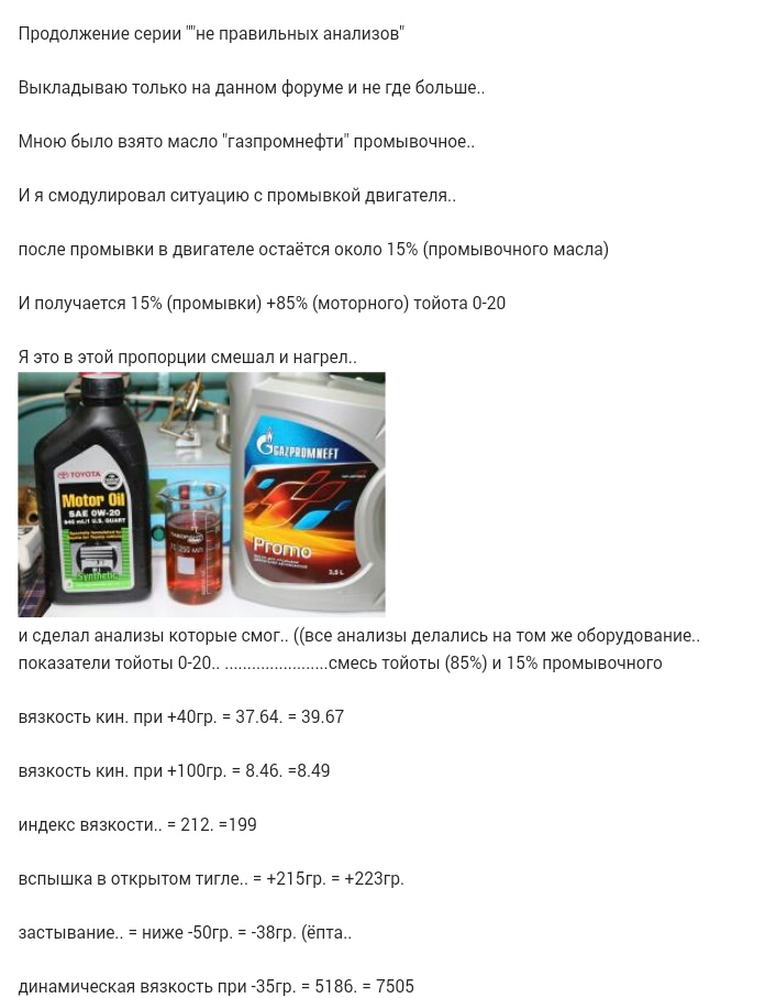

Дмитрий Анатольевич писал(а): ↑24 ноя 2017, 08:55Помните пенс добавлял 15% этой промывки в свежее?
Сорри, ошибся :mygod:
Пенс газпромовскую промывку замешивал. Но сути не меняет - промывки довольно "пустые" и многого того, что кладут в моторное масло в них нет. В первую очередь в них нет депрессоров и загустителей, что видно по вязкостям и пурпу и прокрутке.

а где в этой картинке вязкость ДО ?
тупость какая-то )))

Gubkin писал(а): ↑24 ноя 2017, 10:59 где в этой картинке вязкость ДО
Первая цифра чистое тоета, вторая цифра с 15% промывки

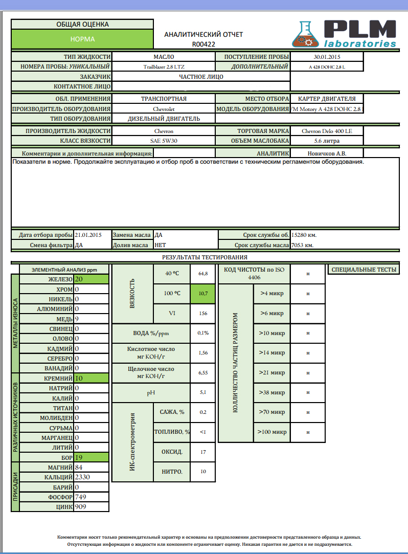

За 7 053 км с промывкой падение вязкости по сравнению со свежим 11,62
https://goo.gl/H7cyQ4
составило 0,92 sCt или - 7,92%

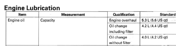

Тут надо индивидуально проверять, не верю я в 15% остатка промывочного, так как оно более жидкое и лучше сливается из картера

Vadim_Mk писал(а): ↑24 ноя 2017, 16:48Тут надо индивидуально проверять, не верю я в 15% остатка промывочного, так как оно более жидкое и лучше сливается из картера
на этом моторе, наскока я помню, тоже далеко не 100% сливается
к примеру, мотор с машины из моей подписи - 20% несливаемого остатка
