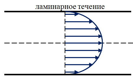

простой пример (для понимания) - возьмем два одинаковых сосуда одинакового объема (стеклянная пробирка), одна наполнена медом, другая медом смешанным с водой.
одновременно переворачиваем пробирки. На жидкости одинаково действует сила притяжения, имеющая постоянную величину, из какой пробирки быстрее вытечет?
мало того, на стенках пробирки с медом останется много меда, которое еще будет ой как долго стекать... потому как эти жидкости Ньютоновы и на них действуют законы Ньютона. Такое течение жидкости называется "ламинарным". При ламинарном течении модуль скорости изменяется с расстоянием от оси трубы по параболическому закону, вот так:
на секунду представим, что "толстые черные линии" - это стенки двигателя, и что мы видим, а то, что масло медленнее течет около стенок и быстрее всего в середине потока (это к вопросу теплообмена, кстати). Так?
Зададимся вопросом - почему так происходит?
А потому что существует сила внутреннего трения, и это не я придумал, а все тот же Ньютон - Закон вязкости Ньютона
"...Движение жидкости существенно зависит от ее вязкости, т. е. от внутреннего трения, которое проявляется при наличии относи­тельного движения соседних слоев жидкости и зависит от сил сцепления между отдельными молекулами.
По закону Ньютона сила внутреннего трения, т. е. сила, проявляющаяся при перемещении одного- слоя жидкости относительно другого, прямо пропорциональна относительной скорости пе­ремещения и величине поверхности соприкосно­вения этих слоев. Она зависит от свойств жидкости и не зави­сит от давления..."
Стоит ли еще продолжать разговор о влиянии вязкости жидкости на скорость ее движения в замкнутой системе?
