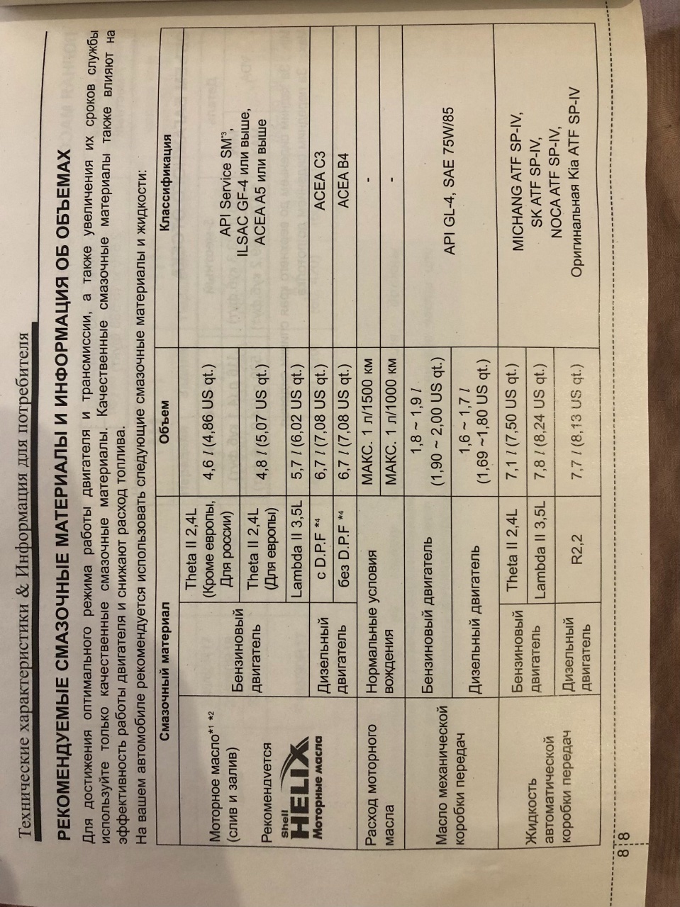

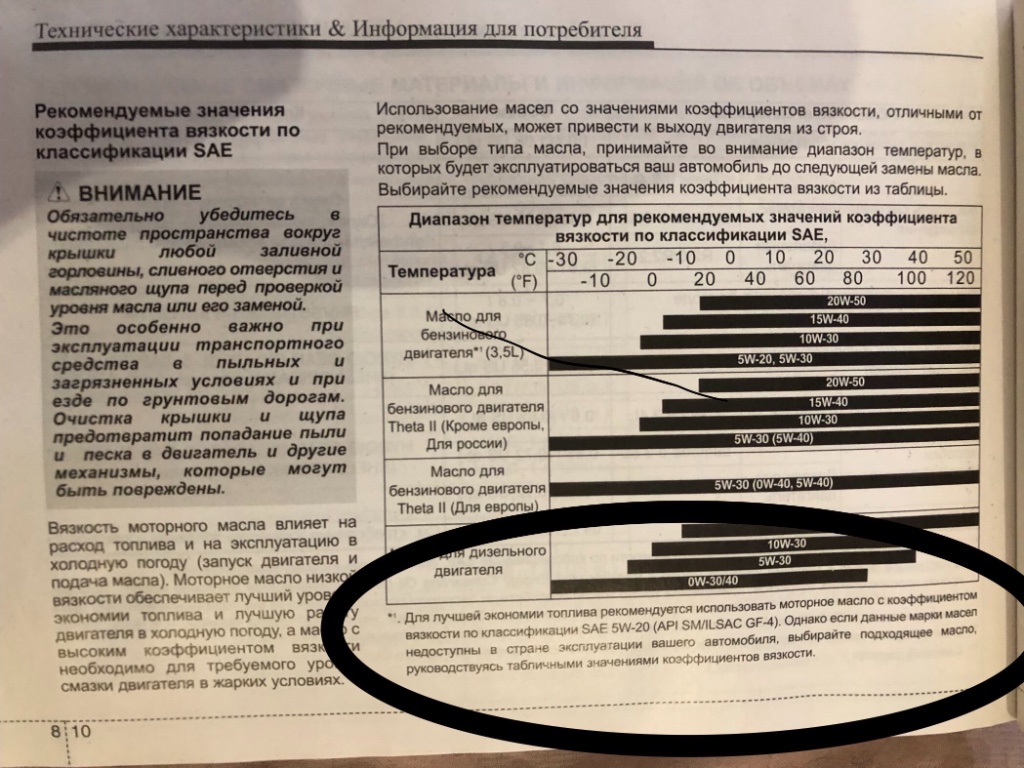

- Из моей книжки . 2017 год выпуска
- 2F769544-7648-46E8-98D2-E70CD7ED6365.jpeg (286.11 КБ) 8164 просмотра
- FFB640A7-7370-47FC-B22B-AF63EA95F4E4.jpeg (440.8 КБ) 8164 просмотра

про вторую, конченую картинку забываем - её составляли полные идиоты (вероятно дилеры).
Присматриваемся к первой и видим 40-ки в разрешении это значит что можно лить 229.5 масла по мерседесу они же Асеа А3 в вязкости 5w-40.
Тут двоякая картиина получается. С одной стороны этот мотор это аналог 4В12 который отлично чувствует себя на 913Д+А5, а с другой стороны тот ППЦ что происходит именно с G4KE. Думаю можн пробовать 40-ки если есть трассовый пробег и высокие скорости, если город то можно с тем же 229.5 пробовать 5w-30. Маловязкое А5 лучше в зиму.

Получается 5-20 А5/в5 на зиму могу лить ? Две канистры ещё RAVENOL SFE есть? На весну ,осень 5-30 с допуском 229.5 . На лето , поездка в крым к морю по горам 5-40 с допуском 229.5 . Правильно?

ну 20-ки я бы вообще посоветовал забыть (имеющийся SFE конечно можно откатать). В зиму маловязкую 5w-30 Acea A5 + WSS-M2C-913-D. Не таки и лютые в малоярославце зимы.
Если тяжелые условия: прицепы, горы, бездорожье, валилово в жару то 5w-40 Acea A3 + MB 229.5
Если стандартные условия: просто город иногда трасса, без валилова, без прицепов без лютой жары то и 5w-30 Acea A3 + MB 229.5 подойдет
