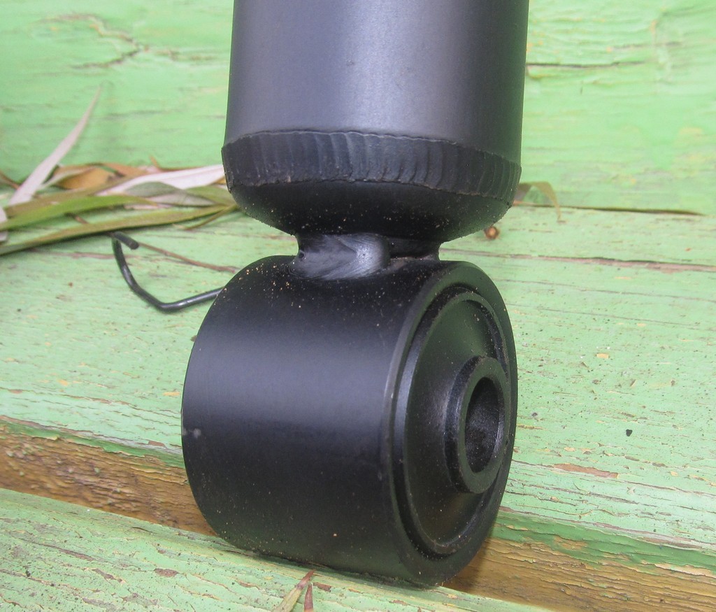

Gnome писал(а):А у тебя сломалось из-за тюнинга. 100%.
на прадо они как родные так же ломаются
достаточно на сварку посмотреть и понять, что ЭТО не может не сломаться :facepalm
https://www.land-cruiser.ru/index.php?/ ... nt-3321849

Gubkin писал(а):на прадо они как родные так же ломаются

Да, каяба не при чем, это же Япония!111 Gubkin, что ты, в самом деле, причину в чем-нибудь другом найти не можешь?

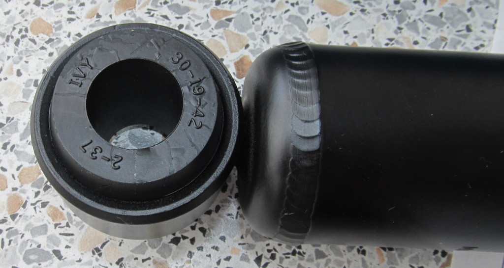

Нижняя проушина....
каяба
борт
как гриться, почувствуй разницу
уже китайцы лучше обваривают

я вам привёл фото со сварным швом
вы мне про лифт, про гарантию, про установку
кто-то может просто посмотреть на деталь и сказать вывод на основании СОПРОМАТА как ИНЖЕНЕР
печально всё :?

#69
Gubkin, если проблема только в обломаном ухе, почему бы сразу не проварить с еще двух сторон, где нет швов.

потому что масло уже вытекло
потому что заниматься таким колхозом не охота, всё таки иномарка )

Gubkin писал(а):потому что масло уже вытекло
я про новый из коробки аморт, там тоже вытекло?В чем колхоз то, усилить слабый узел по всему периметру :ear:

#72
не, проще купить Токито где всё сделано не через жопу

Gubkin писал(а):Нижняя проушина....
каяба
борт

На что фотографируешь?

на Canon PowerShot SX130 IS
