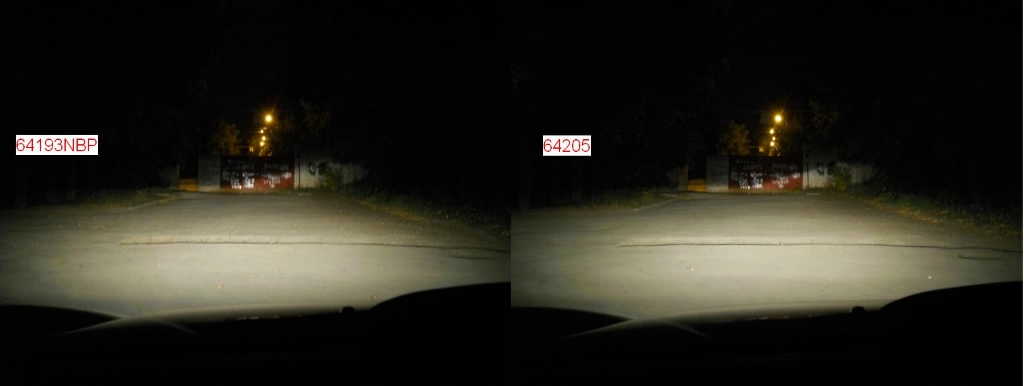

P.s. Вот кстати моё же, годичной давности, прямое сравнение Найтбрекеров и 64205:
64193NBP vs 64205.JPG (144.49 КБ) 5366 просмотров
