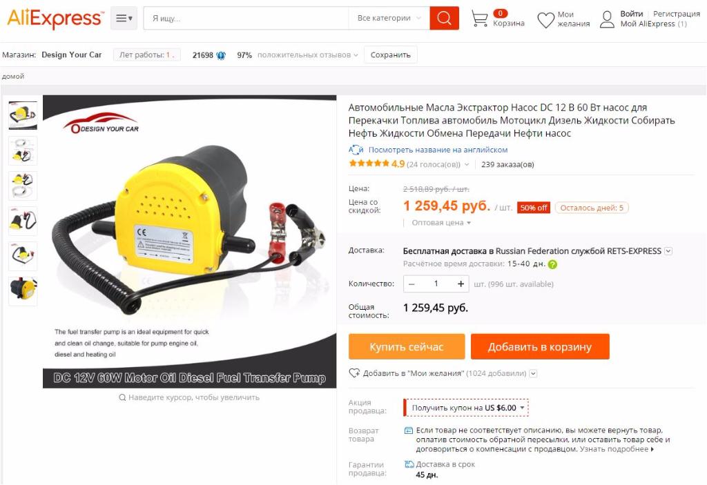

и в противоположность, для лентяев - помпа перекачки: замена масла одной кнопкой! 8-)
