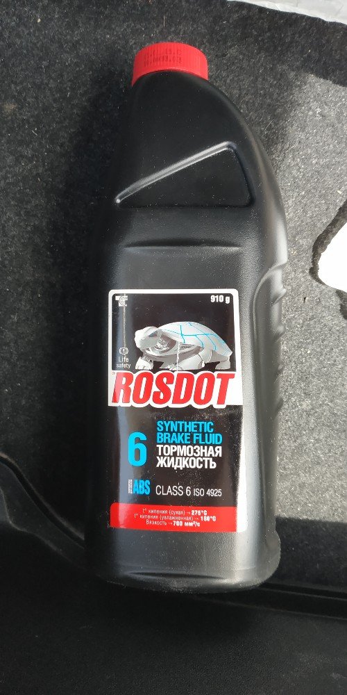

Забрал заказ. Литрушка и 0,5шка. Уже самому интересно замечу ли разницу в скорости реакции систем. Замена будет в течение месяца.
