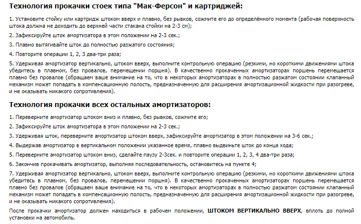

вот это и тяготит
я может в шары долблюсь, но где тут инструкция по прокачке(бумашко из коробки) -
[img]http://savepic.ru/15017219.jpg[/img]
[img]http://savepic.ru/15009027.jpg[/img]
Доброе утро!
#590
в инете поищи
сдавливаешь вверх ногами, вытягиваешь в естественном положении .... 3-4 раза
если на бок завалил перед установкой, опять повторяешь
Доброе утро!
#591
у меня сил его нет сдавить блин...ни кверх ногами, никак :facepalm

с сайта каябы
8.5 писал(а):А тугой чето жопа какая то
это норм, каябы славятся своей жёсткостью
в идеале амо должен быть на сжатие ну 40 кг... на разжатие 100 кг
всё очень приблизительно
