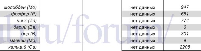

mox111 писал(а): ↑20 дек 2017, 20:55максимальный пакет противоизносной части сочетается с минимальным пакетом моющих присадок...
Илсссссаки на Дексос1 Ген2?

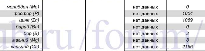

А если подойти более серьезно ,то формула должна быть в зольности <1%,с максимально возможным zddp ( спорт в расчет не берем ;) ) ,и это совсем не дорогие ,но очень подходящие api ck-4/sn...и да hths>3.5 ( и это тоже плюс :) )...а выглядит примерно так ЭТО

жуть...

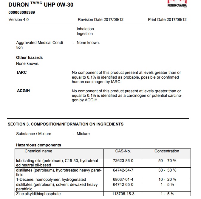

Гена, как тебе такой вариант?

Фтопку
