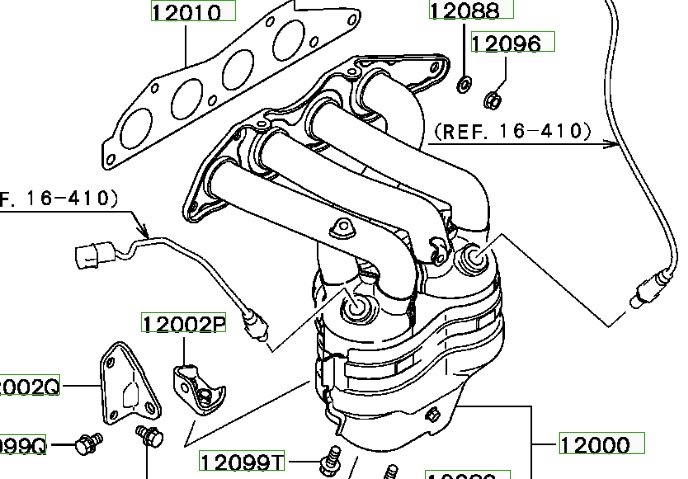

mox111, Можно чуть более аргументированно, с картинками?
Неполное сходство
Несмотря на конструктивное сходство 4B11 и G4KD, у этих моторов нет полной взаимозаменяемости деталей. Следует помнить, что:
Силовые агрегаты оснащены электронными компонентами разных производителей. Переставить с одного двигателя на другой датчик абсолютного давления или лямбда-зонд не получится. Свечи зажигания отличаются по калильному числу.
Производители из Японии и Южной Кореи используют при изготовлении деталей различные материалы и технологии. Особенно это касается компонентов шатунно-поршневой группы. К примеру, недопустимо устанавливать поршни и кольца, предназначенные для 4B11 на G4KD, или наоборот, поскольку тепловой зазор между поршнем и цилиндром будет нарушен. То же касается и многих других комплектующих.
Устанавливая мотор другого производителя, или, как говорят некоторые любители блеснуть иностранной терминологией, делая «swap g4kd на 4b11», придётся не только менять электронные компоненты, но и вносить изменения в конструкцию электропроводки.
https://motorist.expert/mitsubishi/engines/4b11.html
Обсуждение "болячек" автомобилей
#590

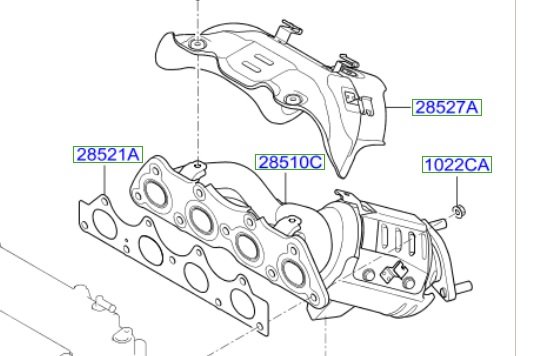

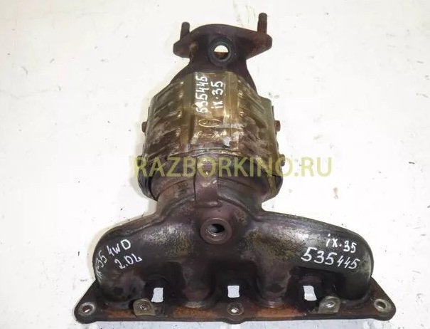

N&N,
Смысл картинок,что в современных двс,доп.кат. стали ставить как можно ближе к двс (для температур,экологии и т.д. ) и в хундаях последних лет так-
А митс. доп. кат. подальше/или паук длиннее

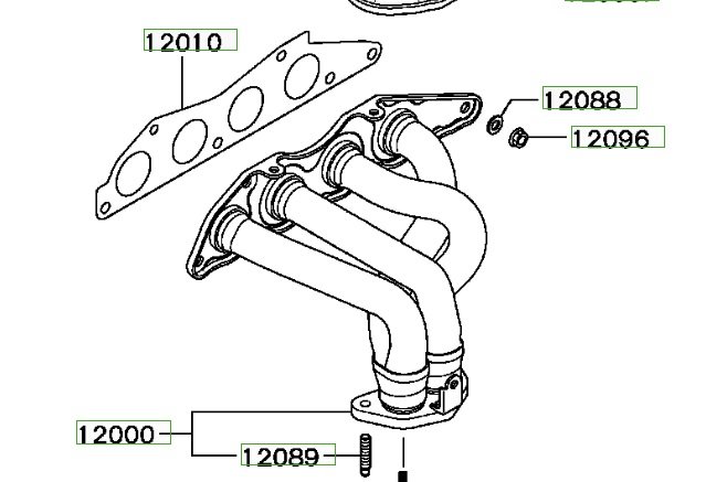

mox111, Ну а в ММС как?
Если не трудно закинь такую же для визуального сравнения.

Сообщение N&N »
mox111, Паук визуально не взаимозаменяемый, но длина путей до катала идентична, даже на ММС ближе к двигателю.

N&N,
Схемка самая первая от хундая (остальные пауки митсубиши) (снизу картинок подписи...)
