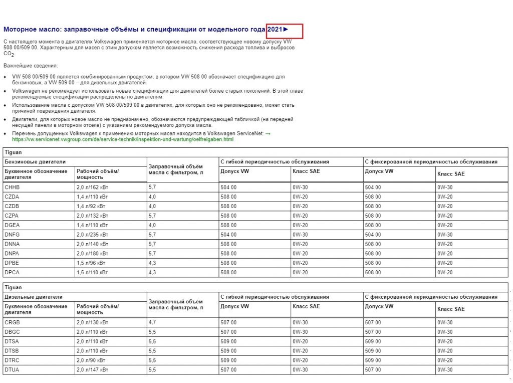

SerB64
Сообщения: 1041
Откуда: Саратовская обл.
Авто: VW Tiguan 2.0TDI
Выбор моторного масла для VAG TSI и TFSI
#595
Сообщение SerB64 »
#596
SerB64, в более хорошем качестве документ есть?
SerB64
Сообщения: 1041
#597
Сообщение SerB64 »
Нет, можно попробовать по ссылке выделенной зелёным шрифтом.
#598
SerB64 писал(а): 24 дек 2020, 08:37 по ссылке выделенной зелёным шрифтом
перекидывает на страницу с логином
