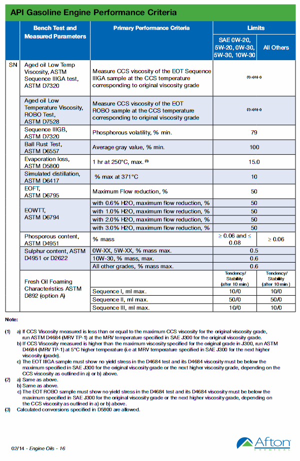

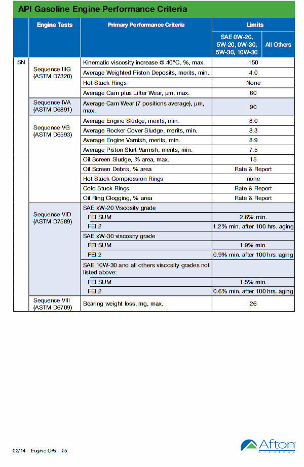

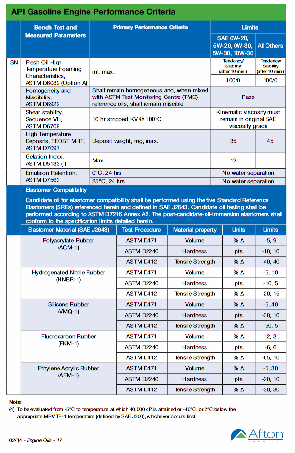

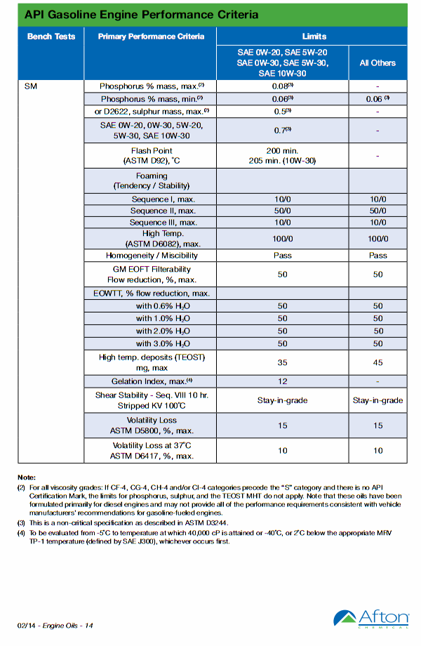

Ну тогда плиз опишите требования, ограничения, для данных допусков, сколько где фосфора и (или) зольности допускается для отдельных вязкостей и в каждой из них применительно к определенному допуску.
Что бы иметь хотя бы поверхностное понятие о них. :(
Спасибо.

Сообщение A3D »
N&N писал(а):Ну тогда плиз опишите требования, ограничения, для данных допусков, сколько где фосфора
Вот.

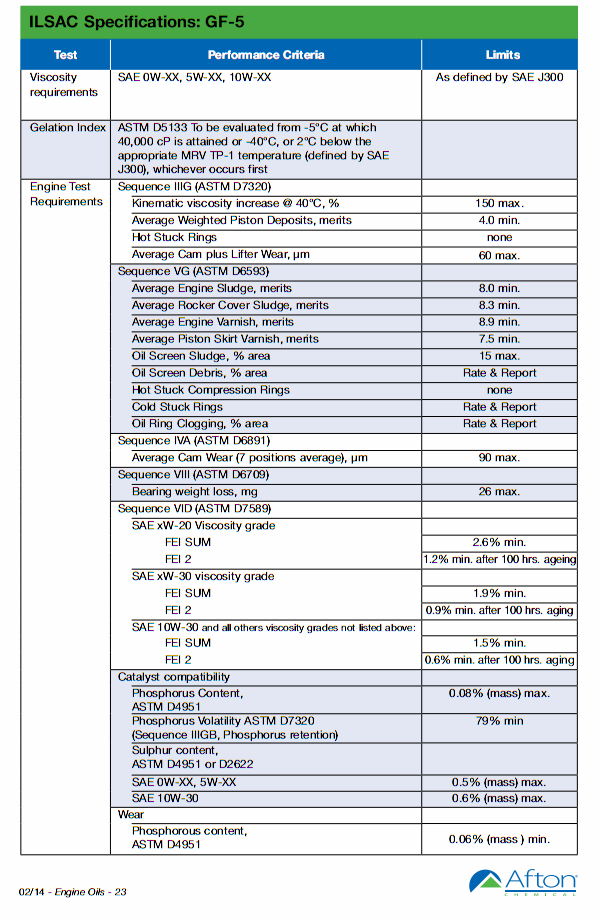

Сообщение N&N »
A3D писал(а): сами справитесь
Дружище, ну если не совсем тяжко, може скриншот сделаете еще на SM SL хотя бы. Ведь во всей сети ни чего подобного нет. :dogovor:

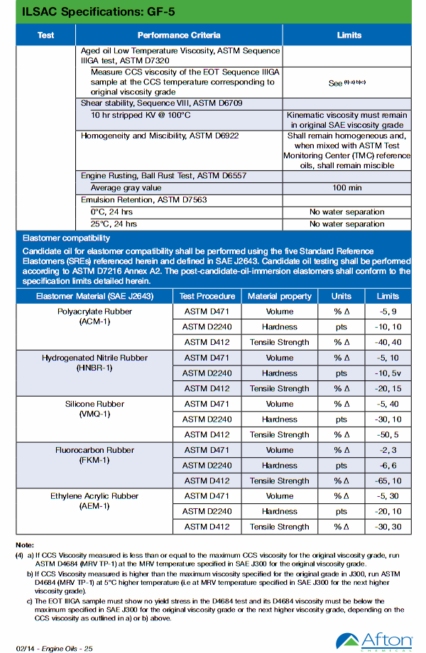

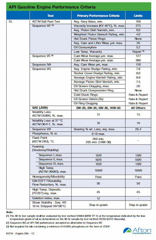

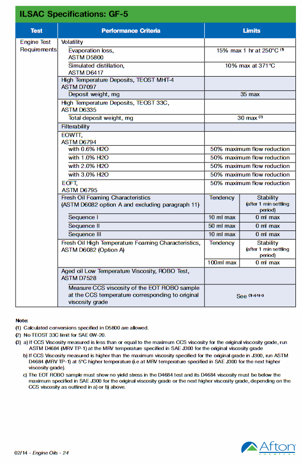

N&N писал(а):Ведь во всей сети ни чего подобного нет.
Ай, да не жалко, раз проблемы с pdf-ками.
Здесь положил API SL, и GF-5.
В предыдущем сообщении API SM, и SN.

A3D, Спасибо большое.
Вроде как и отличий у SM от SN нет, все те же самые требования по фосфору, в определенных вязкостях, NOACK 15%.
