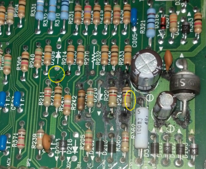

Сообщение TWIN CAM 24 »
думаю, не ошибусь, указав на характерную болячку пожилых автомобилей, электролитические конденсаторы в ЭБУ.
Интересный момент, в моём случае, обрыв дорожек всего в 2-х местах .
