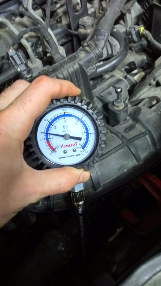

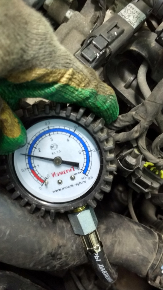

С соренто клуба позаимствовал
Дизель 2,2 CRDi
пробег примерно 160к (скручен наверняка)
где то 2-3к км назад мерили давление масло, масло было залито КИа-Хунда 5W30 PDF
У него было давление 1,6 на уже на похоженном масле!
Вчерась приезжал к нему, он поменял масло на тоже Киа-Хрюндай 5W30 PDF и добавил туда Супротек (почему добавил это отдельная тема не связанная с двигателем, "подарок")
от катал он на нем меньше тЫщи, так вот замерили тем же прибором... и вот что получили
Т.е. на старом масле было 1,6 атм, но новом масле с супротек стало 1,4 атм
Как так ?

Продолжение будет? А то супротек на новое масло вообще даже не по инструкции и мало один раз.
:shock:
Падение может быть связано просто с переходом на свежее масло. У старого плотность больше.
Vitek74
Сообщения: 2281
Имя: Виктор
Авто: Хонда аккорд8 К24
Масло: и лукоил тоже
Супротек (Suprotec)
#458
Сообщение Vitek74 »
Gubkin писал(а):от катал он на нем меньше тЫщи,
как раз период когда вязкость падает у масла, а у старого вязкость к концу срока может повышатся (загущено сажей) и тут обычной величиной при 100гр не определить, в движении в канале реакция разная может быть на скорость, +/- температуры разные 0,2 отловить сложно
