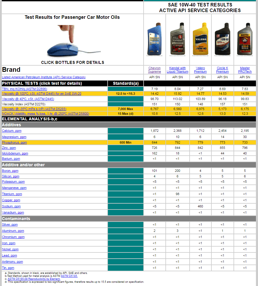

Сколько в америке всяких подвальных блендеров развелось
Шеврон и Кендалл вот радуют, видно нормальные пакеты
http://www.pqiadata.org/May192016SAE10W ... ySide.html

Gubkin писал(а):Сколько в америке всяких подвальных блендеров развелось
Их всегда там было немерено. В каждом городке, у каждого ларька, считающего себя супермаркетом - свой бренд.

Ну на скриншоте ещё нормальные масла, а сколько там уже выявлено "палёнки" похлеще того, что у нас под видом Mobil разливают...

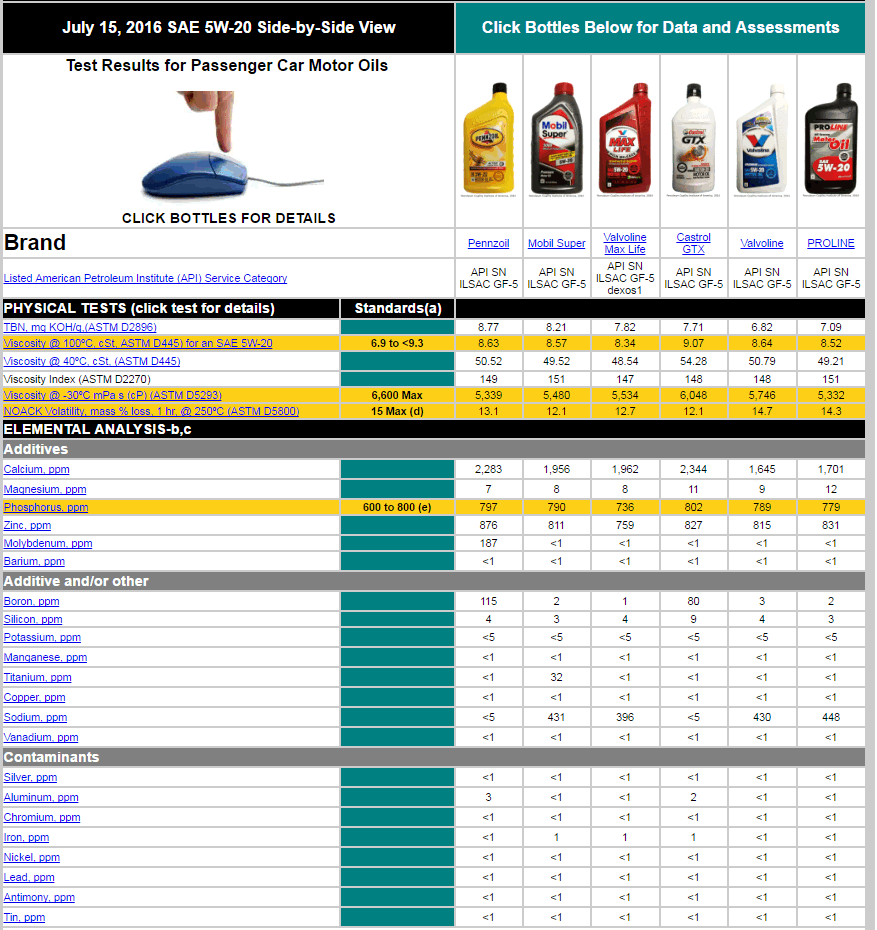

Анализы американских версий 5W-20 с допусками SN, GF-5
Современная рецептура только у Пеннзойла
Остальное на каких-то корейских пакетах с Натрием :facepalm
http://www.pqiadata.org/July2016SAE5W20SidBySide.html
