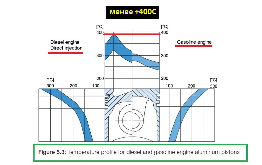

Ну давайте посмотрим тепловой профиль поршня.
Как видим, масло циркулирует в охлаждающих полостях, при температуре менее +250 градусов Цельсия. А дно поршня, куда оно разбрызгивается, там вообще менее +200.

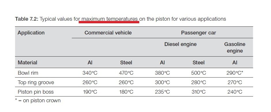

Максимальные температуры на поршне. Именно максимальные. Первое компрессионное кольцо, это по максимуму +270 градусов. На дне поршня, как выше сказано, температура будет гораздо ниже.

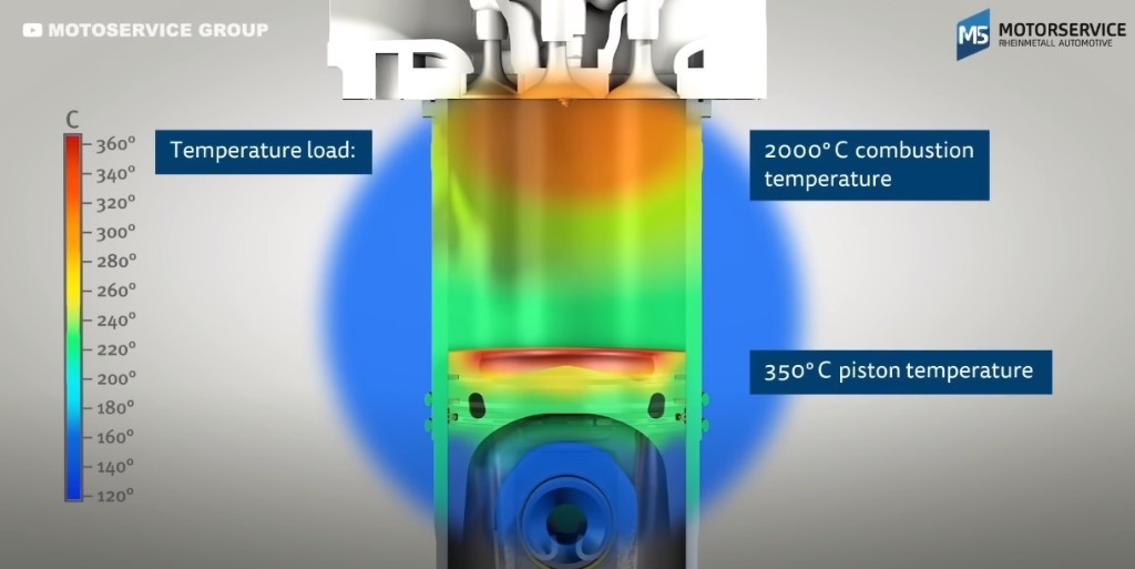

Ну а здесь, температурный профиль, можно посмотреть на разных частях. Тоже вполне, наглядная информация.
Насколько может в таких условиях нагреться масло, при высокой скорости циркуляции? До температур чуть выше, чем в картере. Поэтому и все исследователи, говорят, что масло не работает при температурах выше +200 градусов на исправном двигателе. Ему просто негде нагреться до таких температур.
