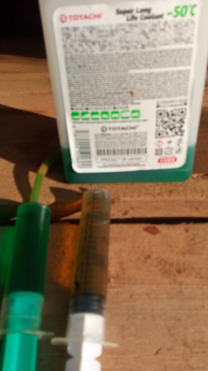

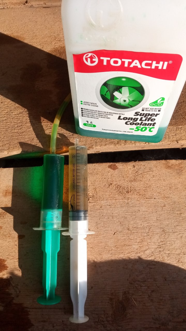

Этой весной в мае залил антифриз Totachi Super Long Life Coolant -50.все промывал аж три раза,первый проточной водой,второй с промывкой Лавр и третий раз дистилированной водой на финиш,первое время в течении пару месяцев заглядывал,жидкость никаких подозрений не вызывала. Счас ближе к зиме решил посмотреть в бачек прошло 5 месяцев,там какая то мутная субстанция от зеленого цвета не осталось следа. Придется сливать весь этот бутор (японских технологий)думаю никто не будет подделывать тотачи
кому оно надо...? Накидаю пару фоток для наглядности,может кого уберегу от заливки данной субстанции. с лева в шприц набран остаток с канистры,с права с радиатора,в бачке почему то с мутью хотя бачек оттирал до состояния нового.

Totachi. Общая
TUBAZIT, да скорее всего от температуры просто разложился краситель
равенол SSF в ГУР когда заливаешь тоже яркозеленый и прозрачный, а через 1000 км обычное масло )

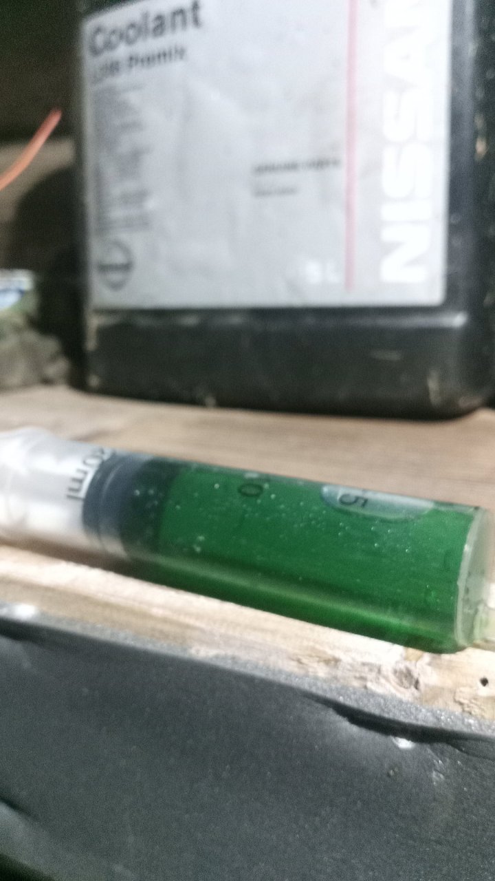

Скорее всего так и есть...вот что то оригинал заливал Ниссан 4 года бултыхался в системе практически цвет тот же совсем немногим отличается,и TCL был залит в другую машину тоже явный насыщенный цвет утерял но так же зеленый остался,тут совсем как вода,уже даже страшно его оставлять даже на месяц.

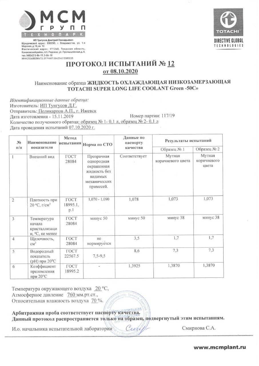

Взяли пробы сделали анализ + отписка советуют жидкость заменить,единственное не уточняют за чей счет данный банкет
ну конечно же за мой,они тут не приделах...денег у них нет на независимую экспертизу,а в своей лабе они напишут что угодно лиш бы премии не лишится,да и там бессмысленный анализ,пыль в глаза пустить расчет на дурачков,которые увидят циферки и штампики и вопросов нет,а их еще больше оказалось,тут глянуть можно если интересно,там же и анализ отработки в шапке оф.пред Тотачи что то преуныл
https://www.[слово запрещено].ru/forum/topic/282 ... nt-1793318 на скрине пояснение сотрудника лабалатории Кулстрим который понимает немного в химии.
Отправлено спустя 9 часов 40 минут 39 секунд:
Gubkin, Что по данной бумаге скажешь,тут дело не только в краситиле,съехала температура кристализации с -50 до -38 ну и жидкость коричневого цвета коррозия но о ней как видешь не слова в этой бумажке. политика компании на лицо вы тут сами решайте свои проблеммы а мы тут не причем!

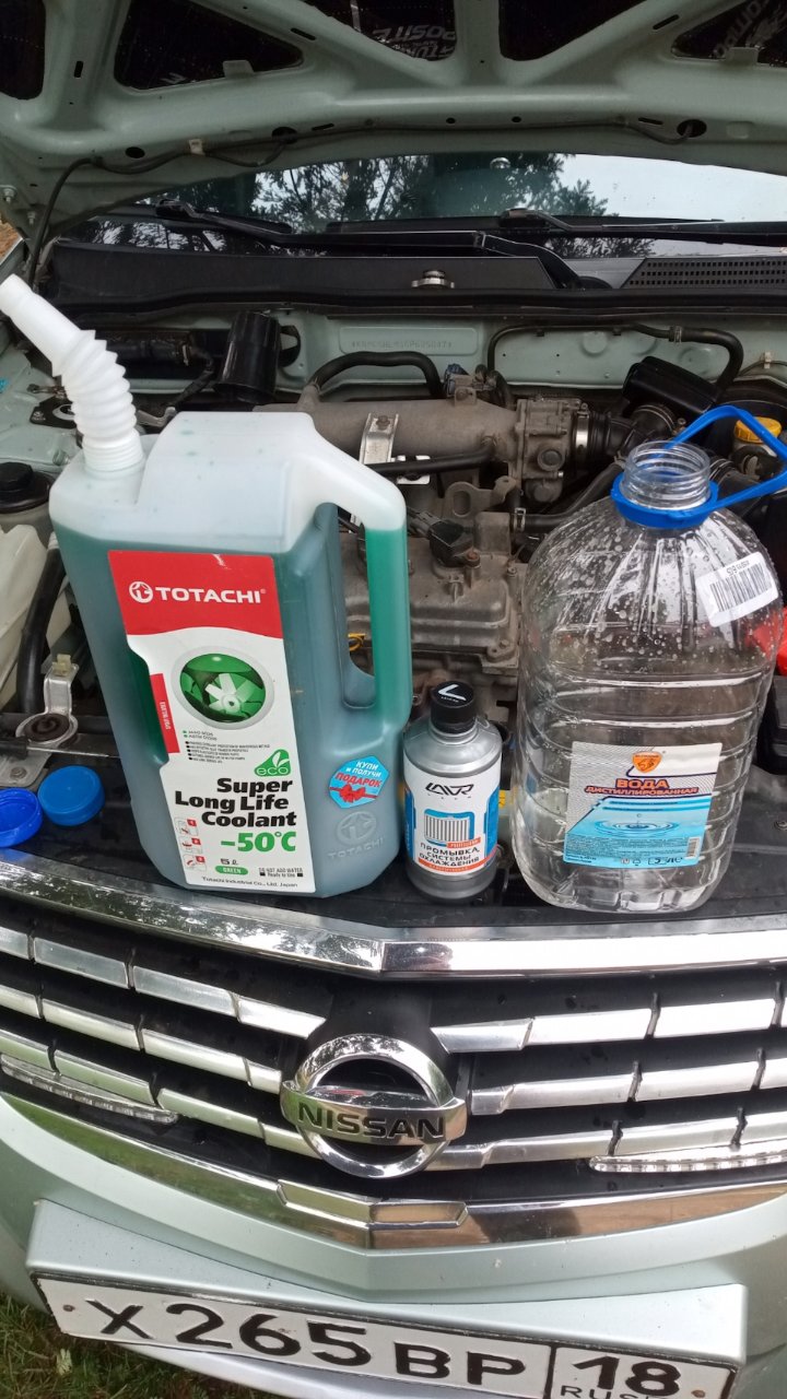

вчера заменил тотачи на Кулстрим JPN синий,пробка была в такой хрени,качество какачи удивляет
Отправлено спустя 11 минут 27 секунд:
Чужой опыт тоже нужен для умных,вот пока тотачам разбалтывали с фирменного концентрата на Синтек и проблем особых не было,теперь у них свой заводик в Редькино,там эти помои и штампуют по своим технологиям. Вот и результат на лицо.
