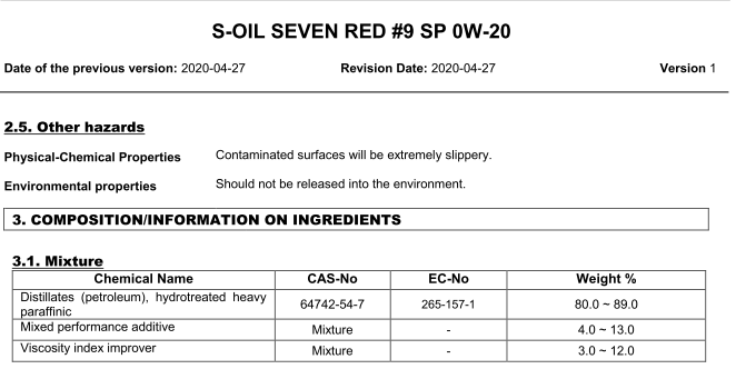

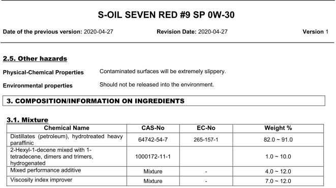

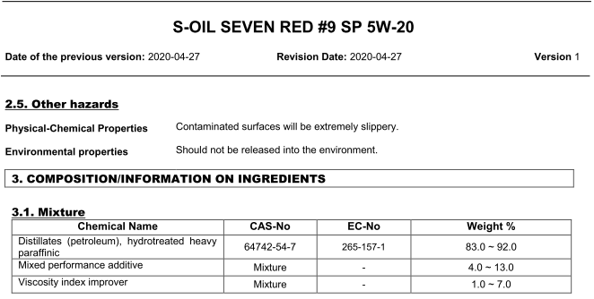

На примере масел S-Oil одной серии
Между 10-30 или 5-20 и 0-30 разница действительно есть, между 0-30 и 5-30 значительной нет.
