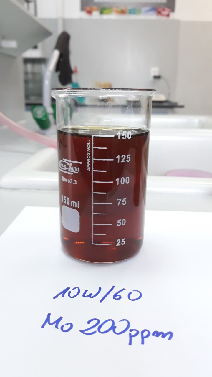

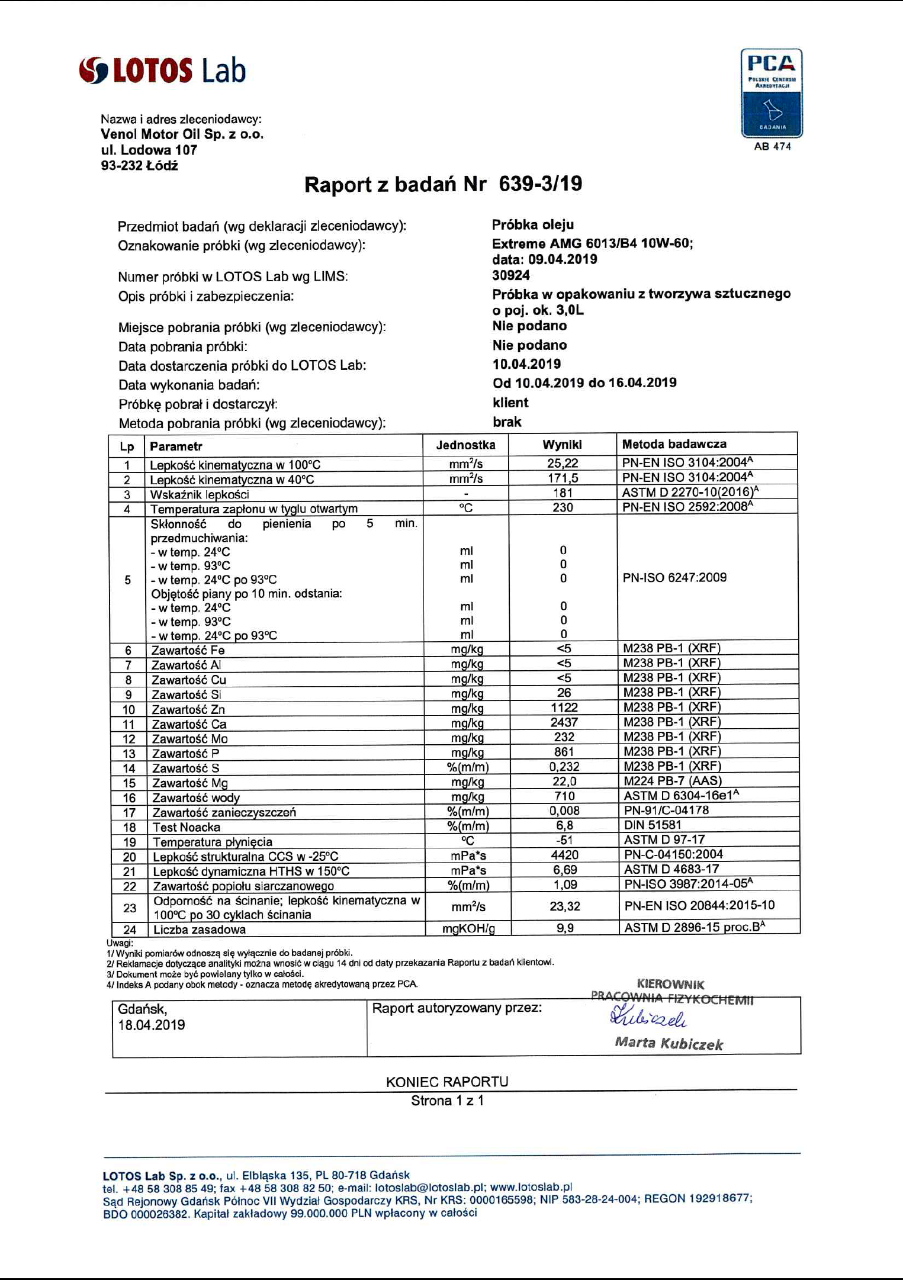

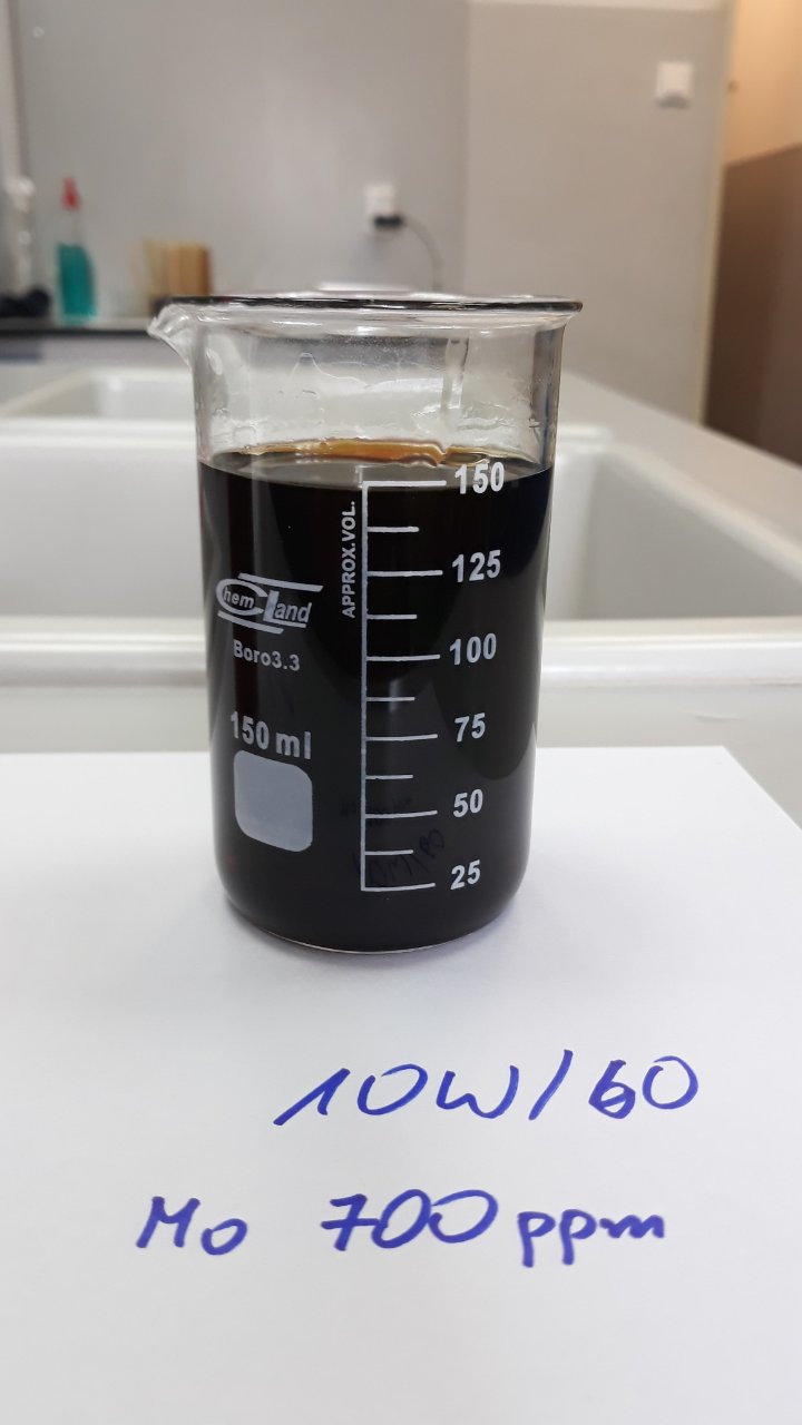

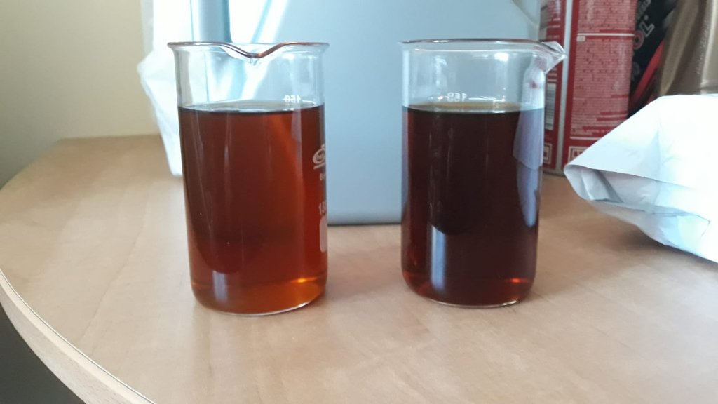

Готовим к поставке новый продукт - EXTREME A.M.G. VR2 10w60 GT
LOTOS OIL.png (549.32 КБ) 3224 просмотра
Анализ из УРЦ будет в конце месяца.
Вместо стандартных 200 ppm здесь будет молибденовый комплекс Molybdenum polysulphide long chain alkyl dithiocarbamide complex в количестве 700 ppm
Из-за этого масло будет темным (на фото слева образец с 200 ppm, а справа с 700 ppm)

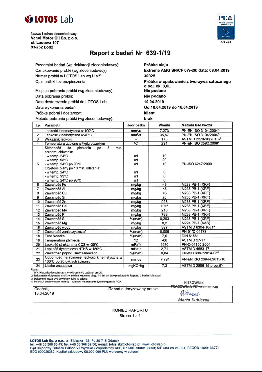

veles писал(а): 28 авг 2019, 13:36 0w-20 в продаже не планируется? Ну или 0w-30...

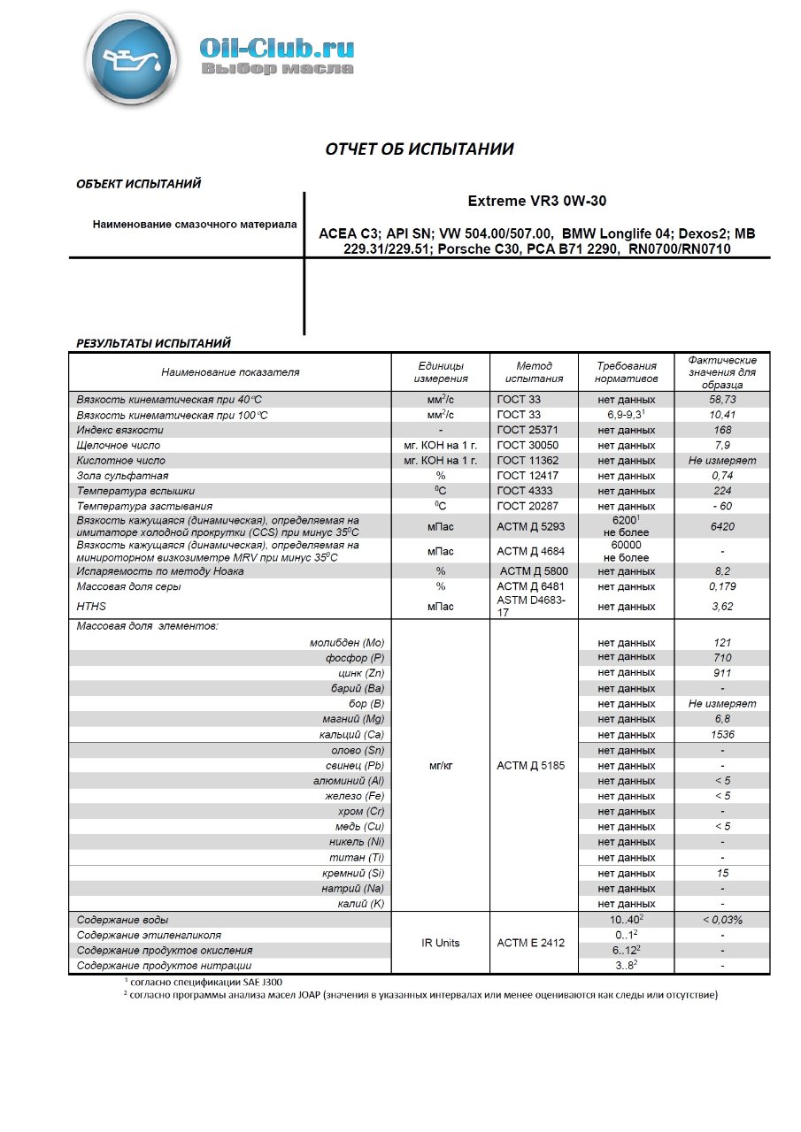

Да, дорабатываем, но еще не продаем!!! А то Сергей подумает, что уже можно купить
LOTOS OIL.png (535.3 КБ) 3043 просмотра
HTHS пытаемся до 2,9 довести
Тут по мелочи поправить
EXTREME VR3 0W-30 (VOA BASE).jpg (163.46 КБ) 3042 просмотра

Bonker, по кальцию понятно, в спортивных маслах моющие свойства дело десятое. А вот то, что цинка с фосфором маловато... В угоду чему порезали до такого уровня? Я про 20-ку, если что.

veles,
Данное масло делается под АСЕА А5/В5, ILSAC GF-5/ Пакеты присадок мы покупаем стандартные. Их вполне достаточно для эксплуатации в автоспорте. Основано на анализах отработак четырех лет эксплуатации вязкости 0w20 (LOTOS OIL) в Польском Чемпионате KIA LOTOS CUP. Разница в ppm наблюдается в разных лаборатория. +\- 100 ppm норма. В LOTOS OIL по практике элементов ниже.

Bonker писал(а): 02 июл 2019, 20:14 Вместо стандартных 200 ppm здесь будет молибденовый комплекс Molybdenum polysulphide long chain alkyl dithiocarbamide complex в количестве 700 ppm
Когда меняете рецептуру по просьбе админа форума, то как это взаимодействует с основным пакетом? Основной пакет ведь испытан производителем пакета, есть некая категория ACEA и соответствия, а как обстоит дело с самовольными добавками? Или эти компоты от одного производителя присадок и согласованы?

RandomXP писал(а): 29 авг 2019, 18:10 Я бы рекомендовал в масло для корейских авто значительно больше положить молибдена.
Да, я видел в некоторых маслах HYNDAI и т.д. молибдена в 700- 900 ppm/
Т.к. мы производитель и знаем точно, что добавляем и по какой цене закупаем молибден, то есть сомнения, что там именно трехядерный органический молибден MoDTC.
Почему?
1. Посмотрите на разницу в цвете масла в 200 ppm и 700 ppm
2. И главное это цена. У нас увеличение, правда молибденового комплекса, он дороже просто MoDTC, но не намного, с 200 ppm до 700 ppm в 10w60 очень сильно сделало удорожание данного продукта

Bonker писал(а): 29 авг 2019, 19:37 1. Посмотрите на разницу в цвете масла в 200 ppm и 700 ppm
Сможете сделать 2 образца и протестировать на машине КИА или Хёндэ например 200 и 700 ppm ?
Это можно было бы сделать в рамках публичного тестирования на машинах форумчан, у кого уже есть серия анализов, что бы посмотреть, как оно влияет на износ по железу (основная проблема моторов - задиры на стенках чугунных гильз)
Я пробовал на КИА Соул 1.6 2010 г.в. разные масла, но только на оригинальном 5-20 получил оптимальную работу.
И да, масло довольно темное в канистре.
Суть в том, что мало кто понимает, зачем там столько молибдена.
А причина проста - в пару трения поршень-цилиндр на моторах без маслофорсунок попадает мало масла, только с масляным туманом на этих корейцах. Соответственно и молибдена туда поступает не так много.
Возможно, 200 ppm MoDTC и хватит, и даже это будет значительно лучше, чем на маслах конкурентов, но оригинальное (очень недорогое кстати) масло может оказаться лучше, только за счет того, что производитель (видимо зная о проблеме) усилил масло именно там и тем, что нужно.

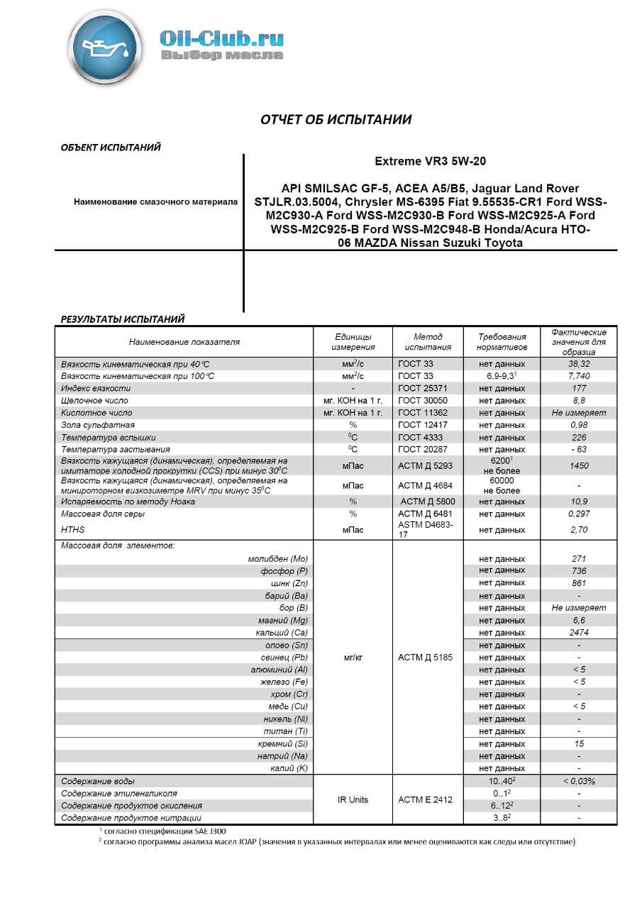

RandomXP писал(а): 30 авг 2019, 09:46 Сможете сделать 2 образца и протестировать на машине КИА или Хёндэ например 200 и 700 ppm ?
Образец - это литр, а делать партию с 700 ppm, риск для меня большой, т.к. цена с 200 ppm нового 5w20 будет в районе 3440 р за 5л, а с 700 ppm в районе 3900 р.
У нас в разработке сейчас 5w20. Как раз и проверим на товарном масле ;)
EXTREME VR3 5W-20 (VOA BASE).jpg (176.89 КБ) 2956 просмотров
