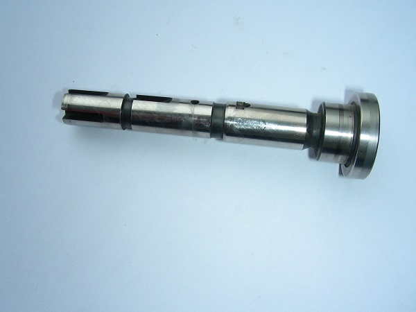

А вот это уже домыслы трибологов медянщиков))))-Поэтому, если твердость материалов различна, то частицы минералов внедряются в мягкую поверхность и начинают изнашивать более твердую. Например, в паре трения хром - чугун скорость изнашивания хромированного кольца увеличивается в 1,5 - 2 раза. В паре трения вкладыш– вал дело обстоит еще хуже.))) Это фото убиенного одноплунжерного тнвд...с япошки.

Проблемы будут всегда, до тех пор пока серпентинщики не начнут выдерживать состав основного вещества не менее 70%!!! Все остальное на их совести. Ни кто из клиентов проверять содержание основного вещества не будет...надежда на честность и порядочность продавана. Ну и на удачу)))
Проблема на фото выше(((

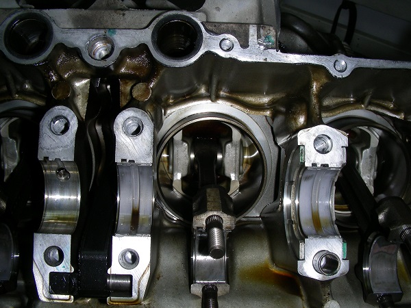

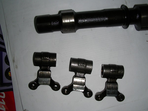

Фотки моцика Kawasaki, -покатушки без масла((( 250км Армавир-Краснодар, после покатушек из картера слили 180гр масла((
Смотрим вкладыши и рокера. Работа катализатора.
Данные вкладыши промерялись индикатором +0,01 от номинального размера.
Ну а рокеры...удержание масло-ноль и как результат рокеры сдохли((
Как видите вкраплений в мягком металле нет))
