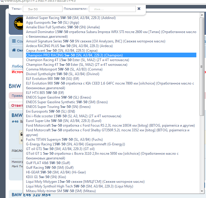

Alex-494 писал(а): ↑13 май 2019, 23:28 на мобиле 5-50
5-50 превращается в 5-40 очень быстро - раз
мобил 5-50 лидер подделок - это два
вариантов 5-50 других производителей - вагон и тележка

Gubkin писал(а): ↑14 май 2019, 06:59 вариантов 5-50 других производителей - вагон и тележка
А оно мне лучше будет или нет?
BMW E46 320 M54
#52
Alex-494, нет, бери 10-40
