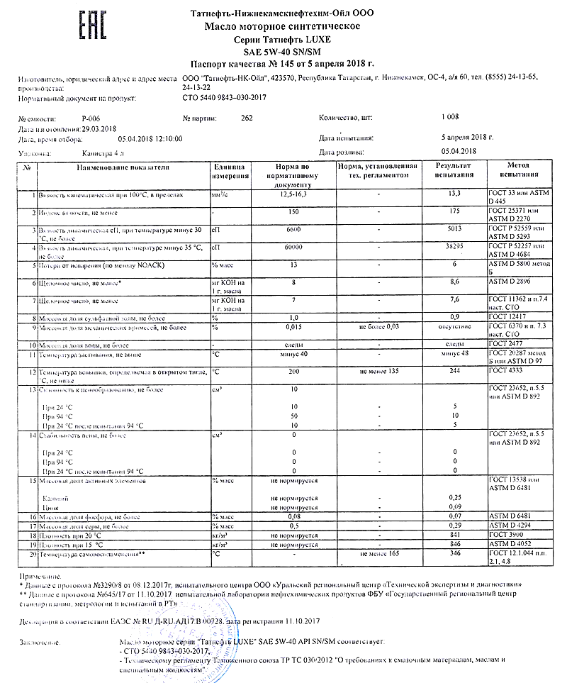

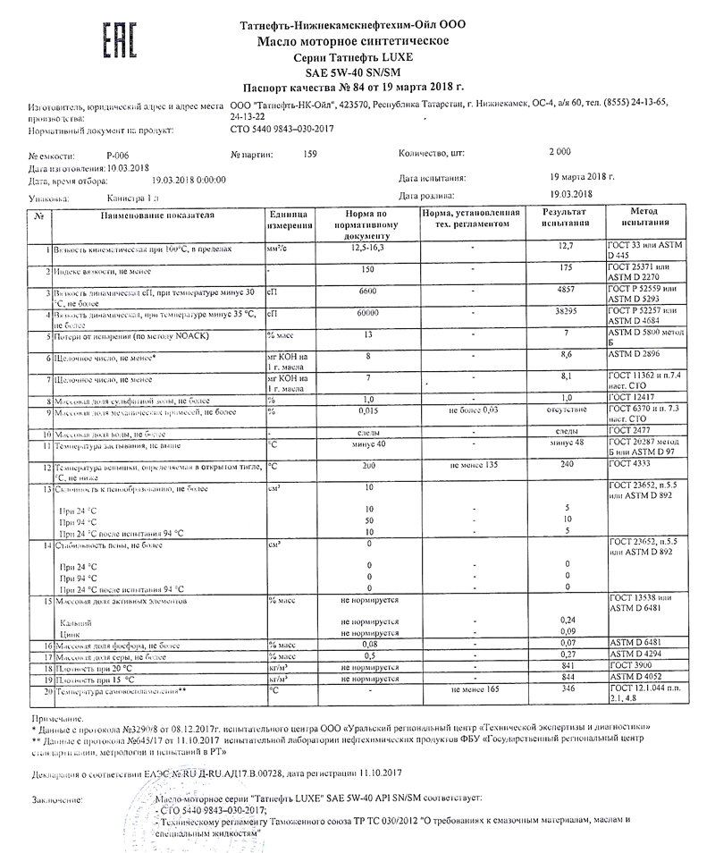

Паспорта 84 и 145

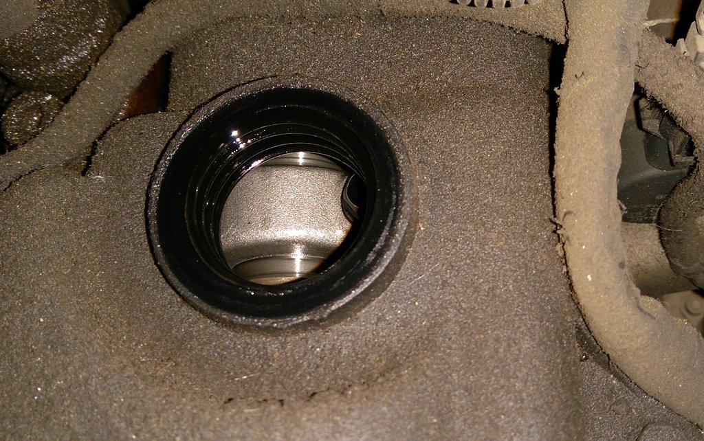

10400 км откатал на данном масле
доливок не было, уровень с максм упал до середины, т.е. расход 0,7л составил.
под горловиной чисто

Расход 0.7 составил на этом масле? Или расход масла двигателем есть и на др. маслАх (больше/меньше)?
Сообщения: 20015
Татнефть Luxe 5w-40 (SN, SM)
#56
АСаныч, на всех маслах был приблизительно одинаковый, всегда так и уходило
ДВС же не может не потрелять масло при любом раскладе )
