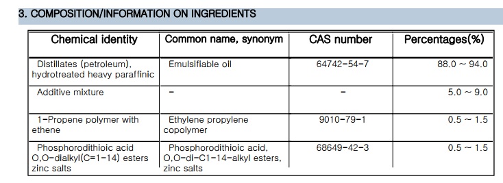

Zic 0w30 Fe как вам? и бор и мо
Масло в Hyundai Solaris (2nd generation), мотор G4FG 1.6 123 л.с.
#48
Silence,
нормуль...только не покидает чувство тревоги за все нули, выведенные на третьей группе...а конкретно -зик ,рецептура интересная должна быть (но за хороший ccs ,в данном случае придется чем-то жертвовать :) )..."за чей счет этот банкет?" :D ,какого класса модификаторы вязкости? а не много ли депрессанта? и т.д. и т.п.
но dexos1 присутствует все же,потому не все так дешево 8-)
