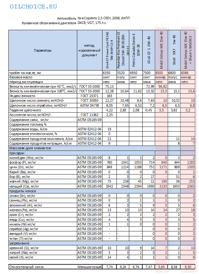

Мои анализы на 15w-40 в одной таблице
Как видно, "сгущёнка" отлично пошла летом
И износ даже ниже, чем на 5-30 и 10-30
Хотя слово износ тут немного натянуто
Ловить тысячные доли % уже не модно нынче
Правильно говорить, что двигатель исправен и масло подходит ))
Так что лично я не против ухода в густую сторону летом
Но против в холодное время, т.к. можете посмотреть мои комментарии к турбине http://sorento.kia-club.ru/forum/viewto ... 4#p1304854
Там я понял о значимости быстрой прокачки масла через жиклёр ))
