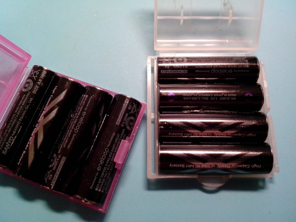

За десять лет работы в металлдетекторе, Sanyo Eneloop AA
единственные , которые не только остались в живых, но и не потеряли своей ёмкости.
Брались в 2008 году в голландском инет магазине NKon, кажется по 80 р\шт, включая пересылку.
Все остальные аккумуляторы типа Варта, Панасоник,GP и проч. давным-давно сдохли.
