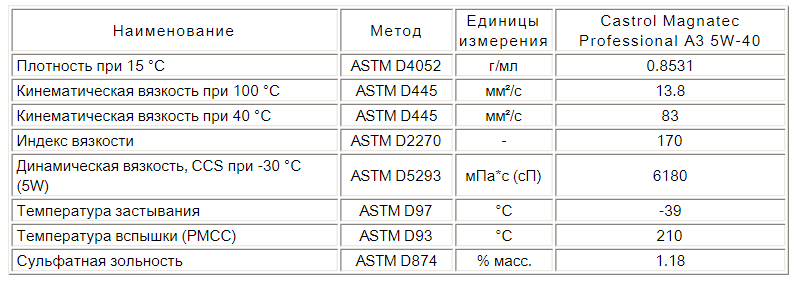

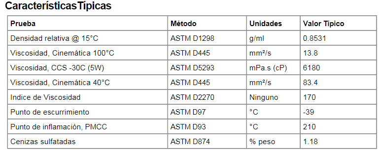

кастрол всегда славился избыточным ассортиментом одного и того же
Отправлено спустя 2 минуты 8 секунд:
Castrol MAGNATEC STOP-START 5W-40 A3/B4
