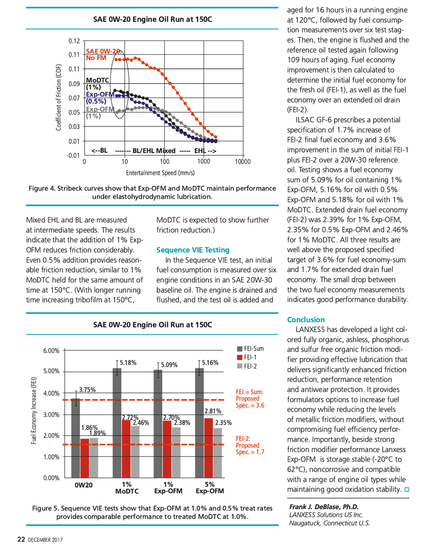

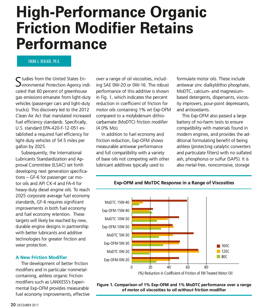

Из журнала lubes'n'greases December 2017
https://pubs.lubesngreases.com/magazine/
Сравниваются органические модификаторы (OFM):
1) глицерол моноолеат (GMO - glycerol mono-oleate)
2) LANXESS’s Experimental Exp-OFM
3) органический молибден MoDTC
Статья написана LANXESS Solutions US Inc.
Понятное дело, что хвалят свою поделку
Скорее стоит обратить внимание на то как и когда начинает работать MoTDC

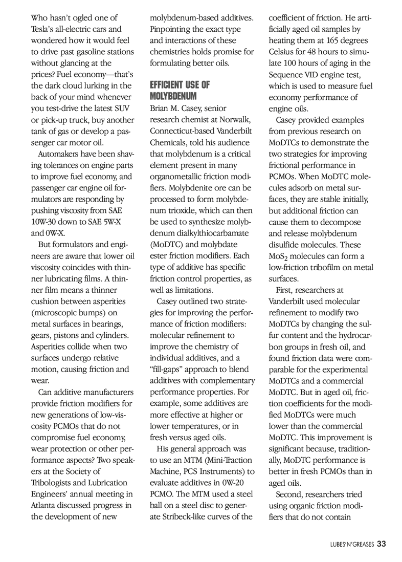

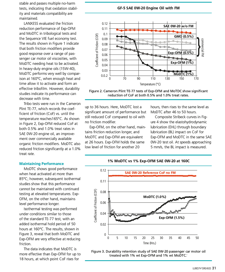

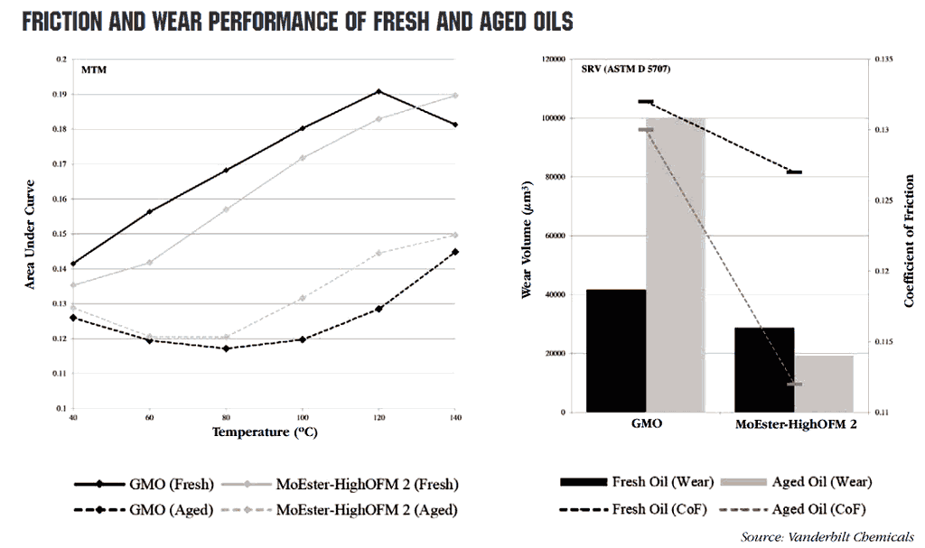

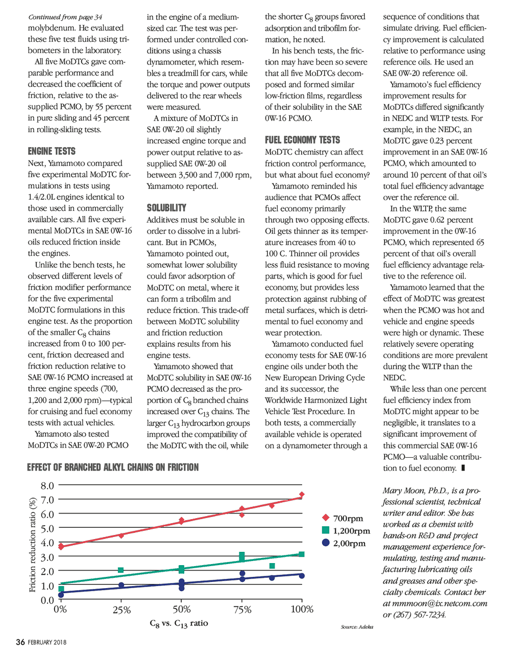

Статья о том, что триоксид молибдена может применятся не только для производства органического молибдена MoDTC (molybdenum dialkylthiocarbamate), но я для молибденовых эстеров (molybdate ester)
Бла бла, молекула MoDTC абсорбируется на поверхности трения и под нагрузкой молекула распадается на дисульфид молибдена MoS2
Новшество в том, чтоб в MoDTC заменить серу.
Т.к. в свежем масле всё это работает отлично, а в использованном не так всё хорошо.
Далее тесты молибденовых эстеров в комплексе с OFM (organic friction modifiers)
На картинке ниже будет тест GMO - это glycerol monooleate - самый простой OFM
В итоге MoEster + OFM показало крутые результаты
чем больше работает масло, тем ниже износ и трение
во второй части статьи японец мешал MoDTC в разными карбоновыми группами. Получилось, что MoDTC дает больше эффект в тяжелых углеводородах С13, а на С8 результат так себе
Отдельно график

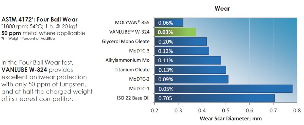

Модификаторы трения
#59
Silence писал(а): ↑02 июн 2018, 18:30 какой модификатор эффективнее по защите от износа в первую очередь
а чего такой скудный выбор то даете, как будто других модификаторов не существует.
Вот вам для примера Вандербилт сравнивает. Все понятно.
