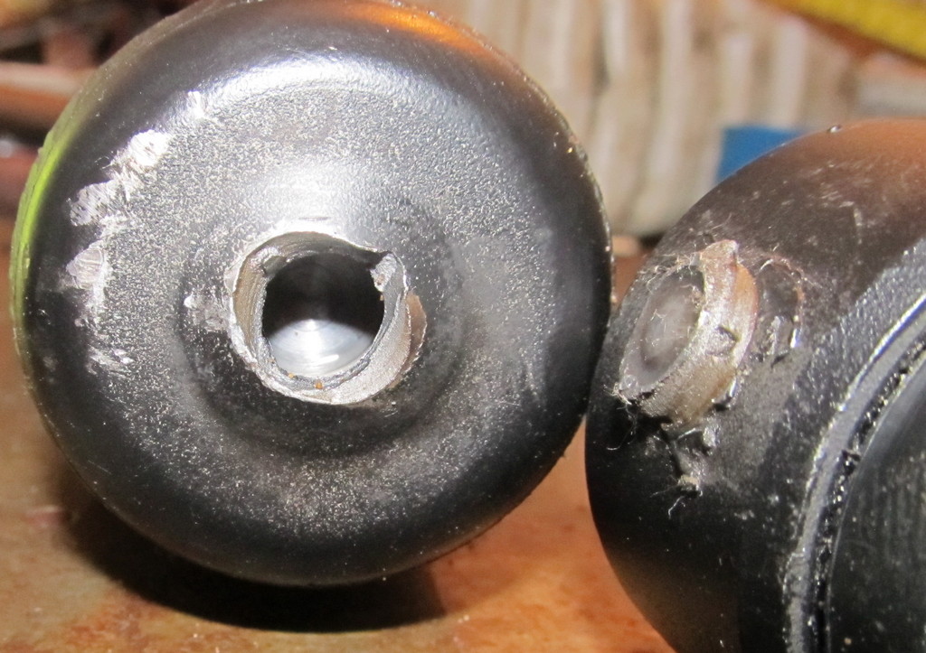

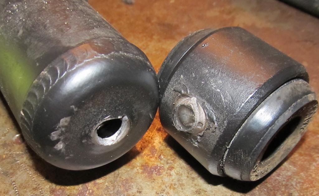

Место слома
конечно там не будет прочности
сварки минимум, да ещё на таком диаметре :facepalm

у меня лифт, для этого подходят длинные амо Прадо
Gnome писал(а):На Соренто, от другого авто. Из-за этого могло выйти из строя.
не могло, всё установлено правильно
по геометрическим размерам сварного шва видно что всё это ненадёжно
РОДНЫЕ передние амо KYB для соренто так же отрывает, потому что такая же сварка
Повторюсь, что амо по всем признакам оригинальные, матового цвета и с замком в упаковке
