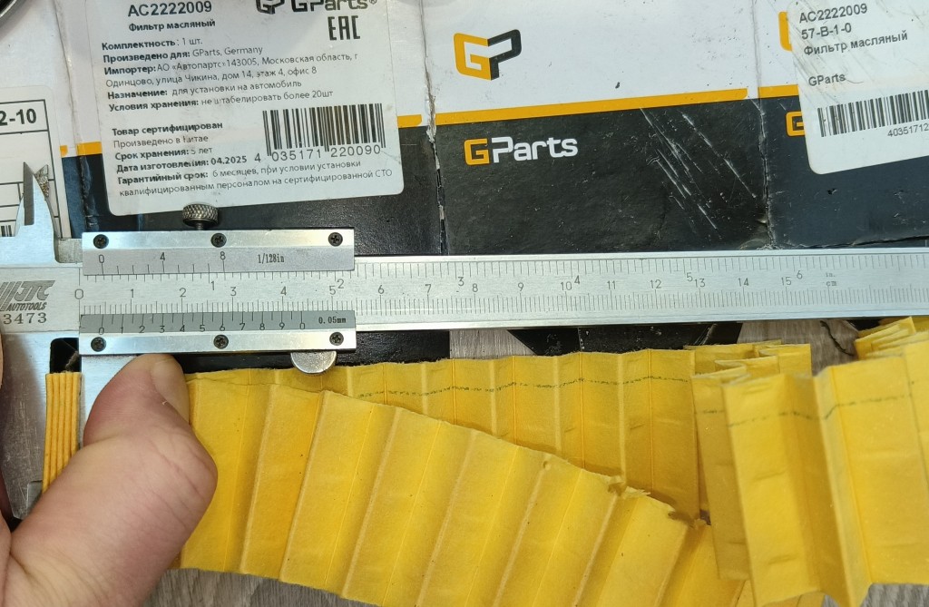

#47

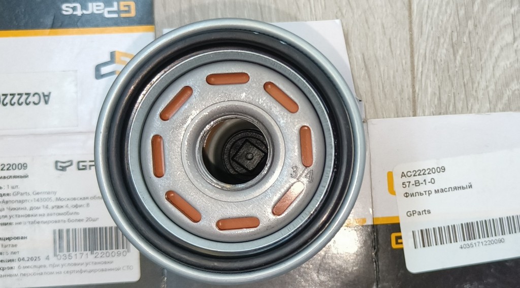

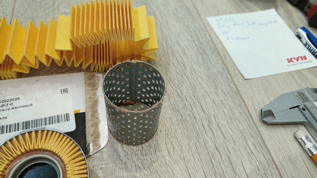

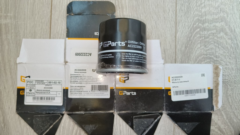

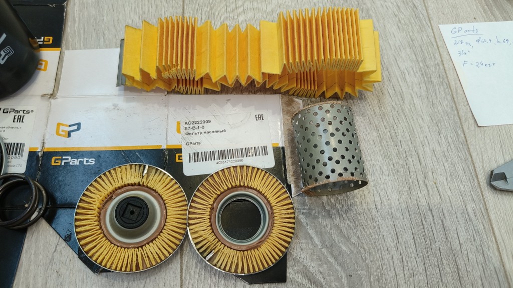

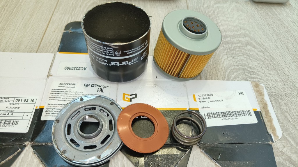

Распил масляного фильтра GParts AC2222009
Цена от 213 руб

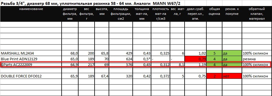

Аналог MANN W67/2 (65 мм) и MANN W68/3 (75 мм)

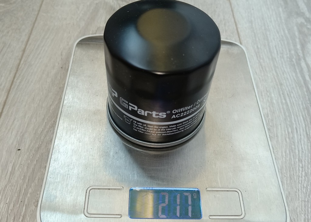

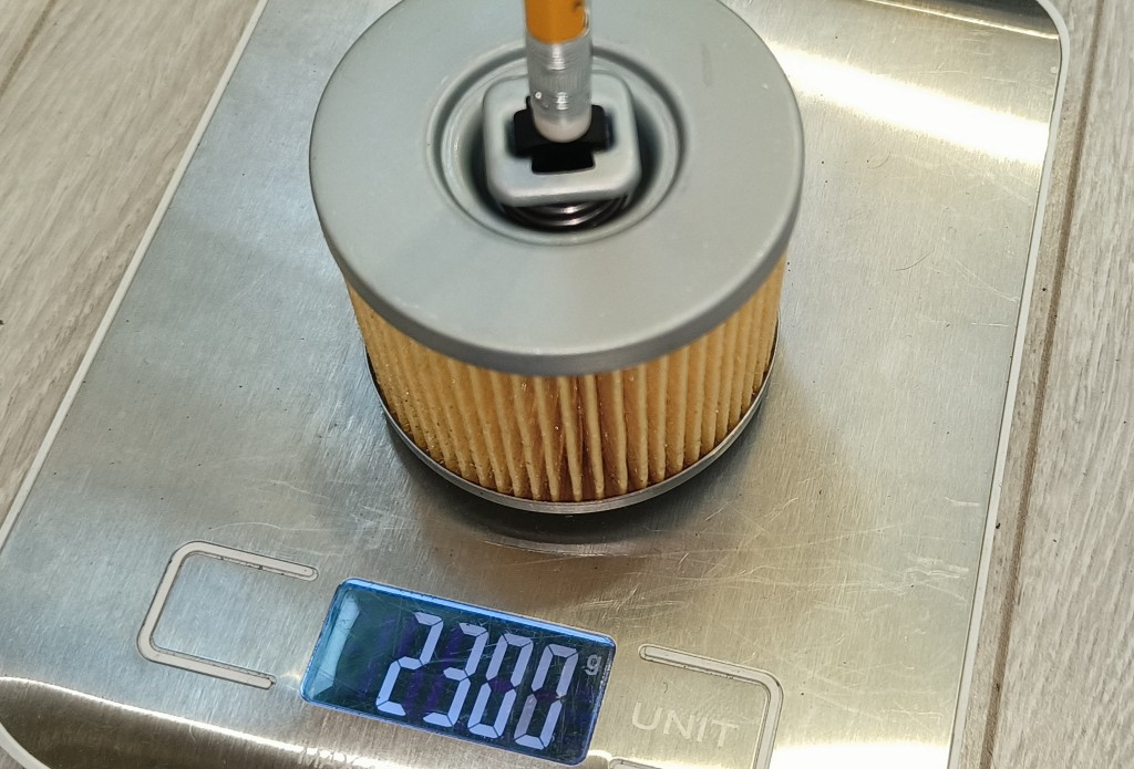

Вес 217 г
Диаметр 64,9 мм
Высота 69 мм
Уплотнение 56-61 мм
Резьба 3/4"
Усилие открытия перепускного клапана 2,4 кг, диаметр седла 1,6 см, давление срабатывания 1,19 атм

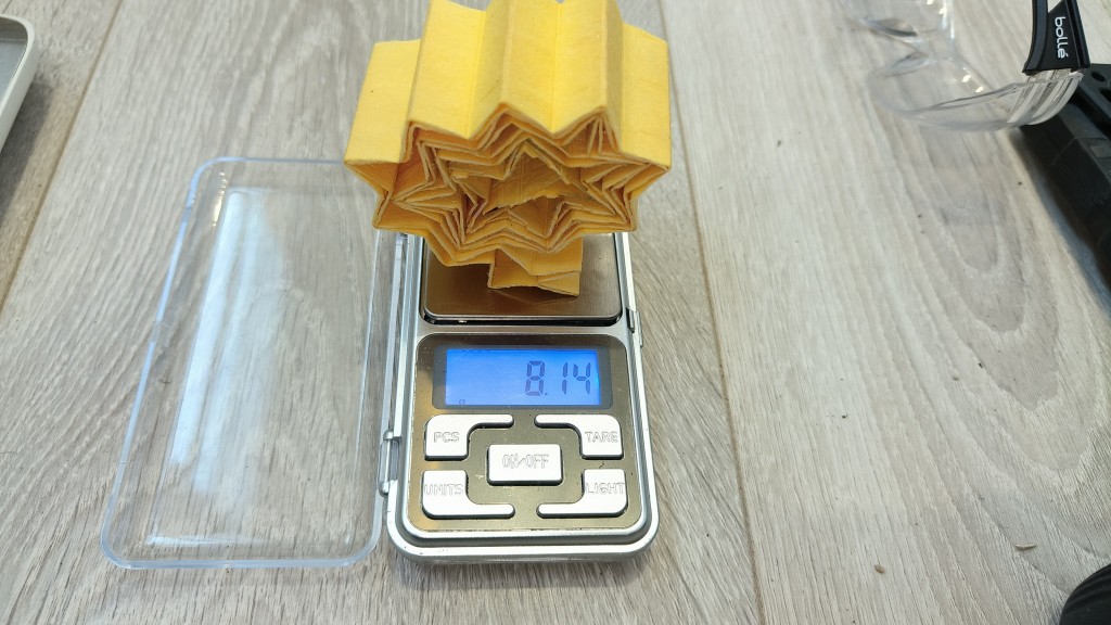

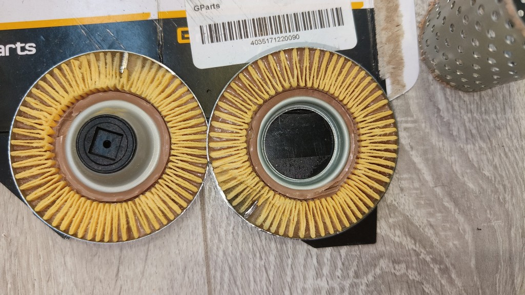

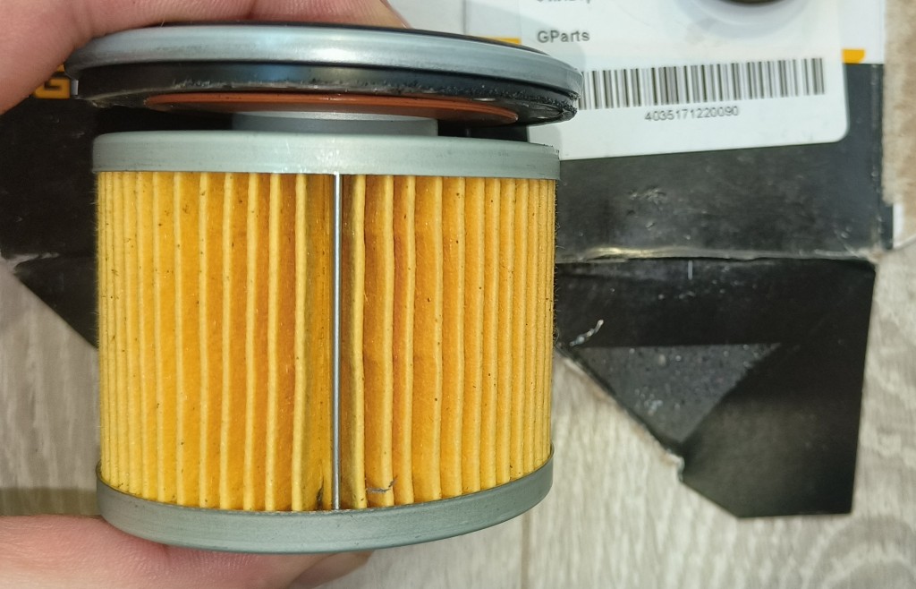

Площадь фильтрации 576 см2, толщина бумаги 0,45 мм, вес 8,1 г, плотность 0,312 г/см3
Резьба отличная, торец гладкий

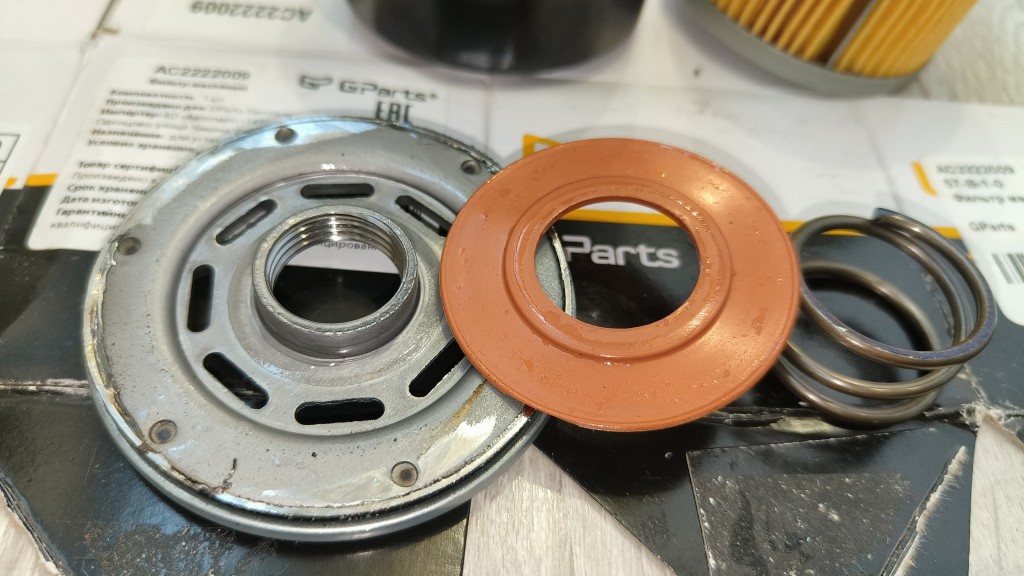

Обратный клапан 100% силикон, поджат в закрытом состоянии, но на воздух негермет, т.к. травит не из под клапана, а из под завальцовки.
Перепускной клапан горпун с квадратом, такой всречал в фильтрах Lynx
И туба такая же
✅ ВИДЕО
заливка герметиком отличная
бумага плотная толщиной 0,45 мм и вопросов не вызывает, ну разве что плиссировка чуть странная
https://rutube.ru/video/private/1836f3b ... 70815b0b8/
Общая оценка 4
Просто фильтр с хорошей бумагой, но вероятными проблемами с обратным клапаном, точнее завальцовка не держит. Хотя на густом масле может это и не проявится.
Фильтр высотой 69 мм, посоветовал бы просто перейти на типоразмер W68/3 например тот же VIC C-110 будет куда лучше при высоте всего 75 мм
