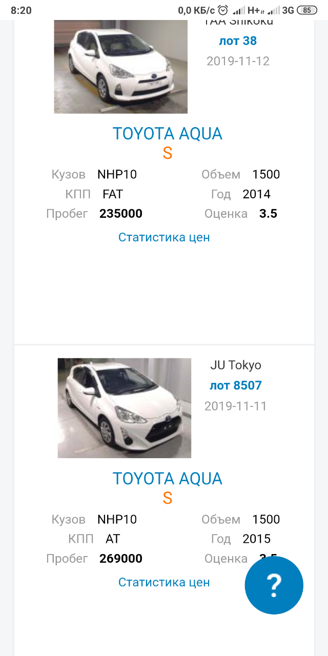

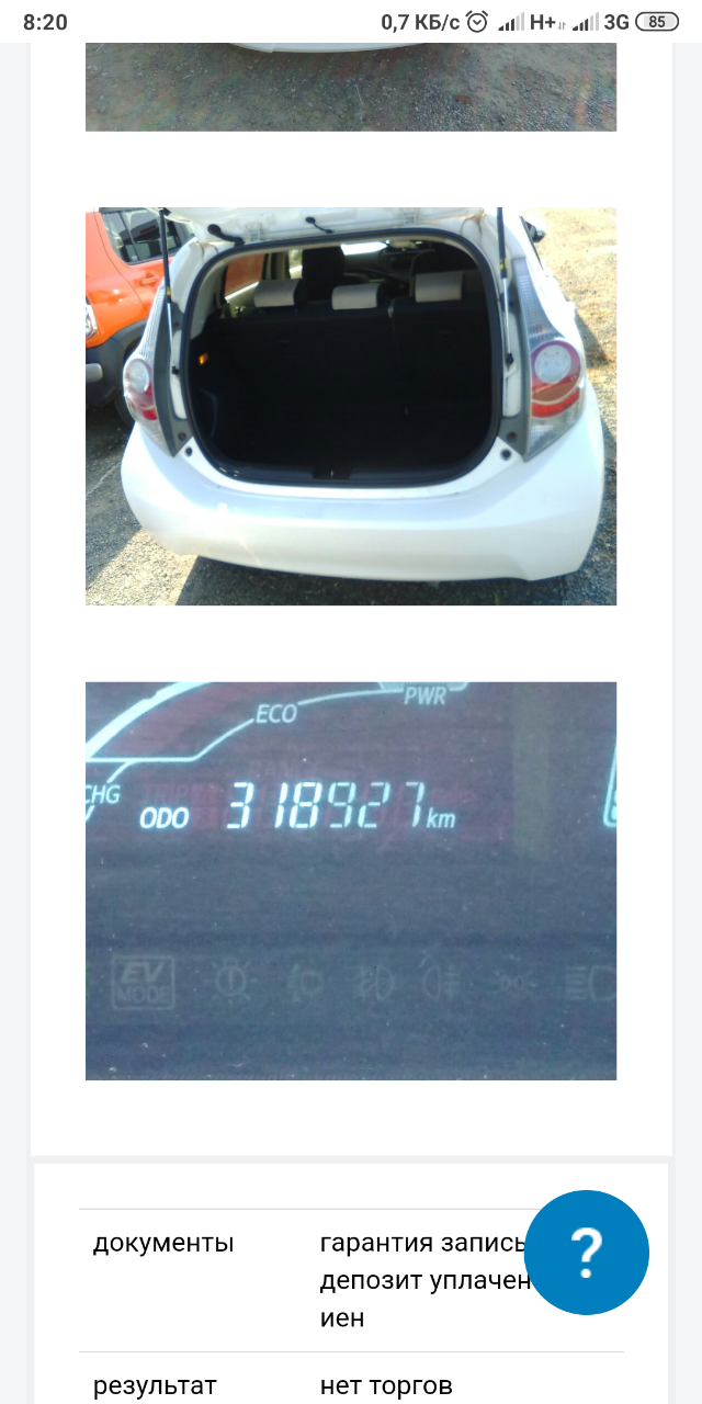

Разрешите вклиниться со своим ИМХО. Япошки накатывают ничуть не меньше нашего. И пробеги на свежих машинах у них бывают и 300 и 400 тысяч км. Более того, такие авто успешно покупаются нечестными барыгами и впариваются у нас со смотанными пробегами.
Как пример таких авто могу привести Тойоту Акву (по причине того, что знаком с ней очень тесно). В любой момент времени их много находится в продаже с пробегом 200 и даже 300+.
Отбросим состояние электрической составляющей, нас она не интересует.
Почему данный пример считаю показательным: во-первых рекомендации производителя использовать в них масла 0-20 (с 2015 года 0-16). При этом это гибрид с огромным количеством старт-стопов и приличным разжижением и без того жидких масел топливом.
Во-вторых двигатель 1nz принято у нас считать неудачным, неремонтопригодным (если брать заводом предусмотренные ремонтные зч, которых нет), и вообще "уже не тортом в отличие от 3S и 4A". Но при этом серия 1nz вышла в свет в 1997 году, когда и в мыслях не было использовать 0w16. При этом откровенных траблов с этими двигателями на маловязких маслах не происходит, в последней генерации япошки победили масложор, имевший место быть на первых генерациях при пробегах 250+.
Моё ИМХО, страшна "водичка" не в ДВС, а в голове. Если за авто следить, то и 0-20 обеспечит должную защиту.

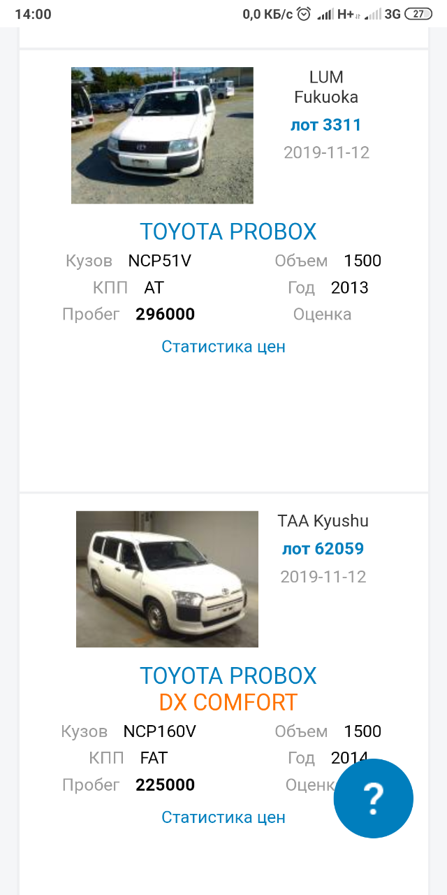

Гибрид, а что конкретно с технической точки зрения поменялось? ДВС фактически что и у негибридных 1nzfe. Наоборот в гибридной версии топлива в масле - хоть в бензобак заливай )
Ну, вот первая на ум пришедшая пробка с таким ДВС. Нормально япошки эксплуатируют тачки, как и у нас, кто 2 тыщи в год, а кто 80.

это не поджопник и не семейный авто как у нас. Тoyota Probox в Японии, это исключительно рабочая лошадка, рабочих катают и в хвост и в гриву.
я не говорю, что 150-200 предел, я говорю про основную массу.
