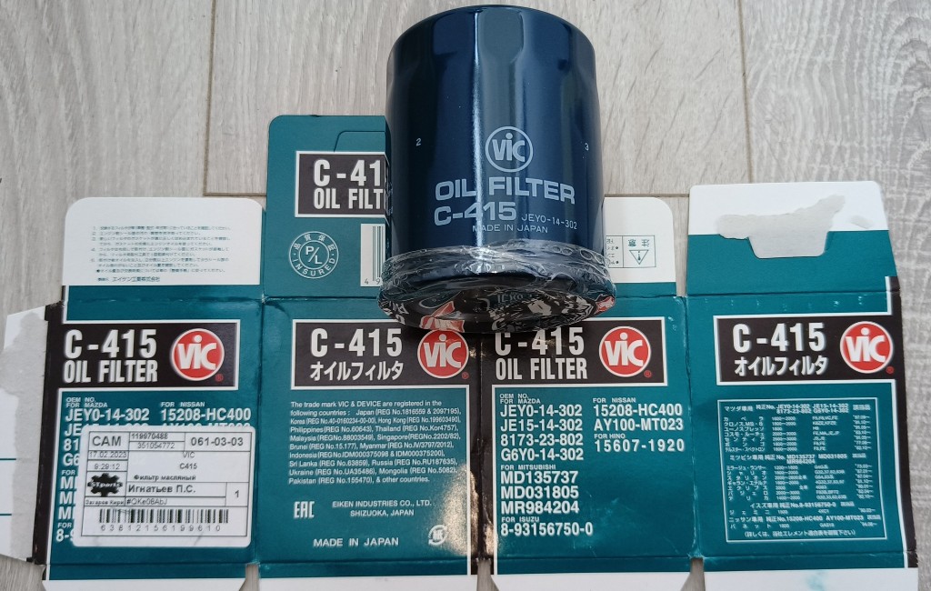

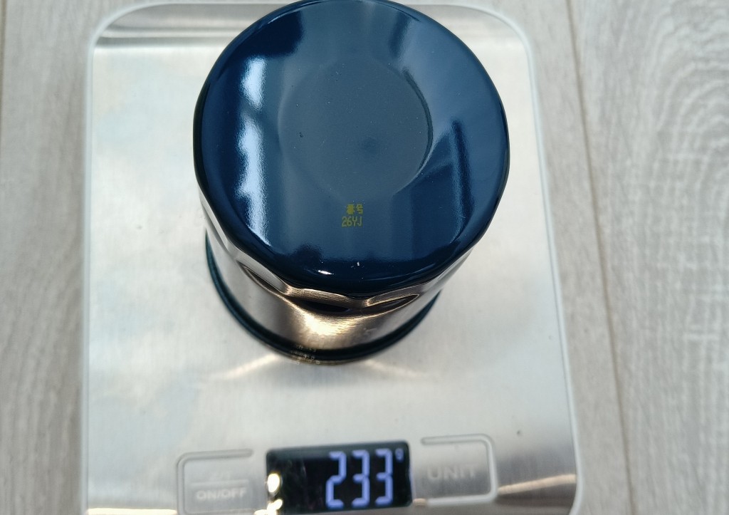

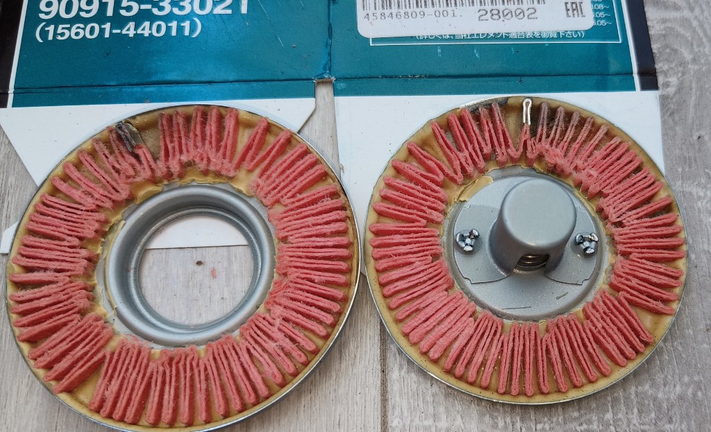

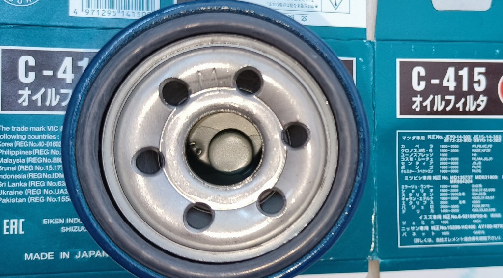

Распил масляного фильтра VIC C-415
Цена 374 руб
Фото в архиве без сжатия https://disk.yandex.ru/d/dk7JB-1-HYICvg
Вес фильтра 233 грамма
Диаметр 67,9 мм
Высота 86 мм
Уплотнение 56-64 мм
Резьба М20х1.5
Глубина резьбы 8,5 мм (от плоскости употнения до первого витка)

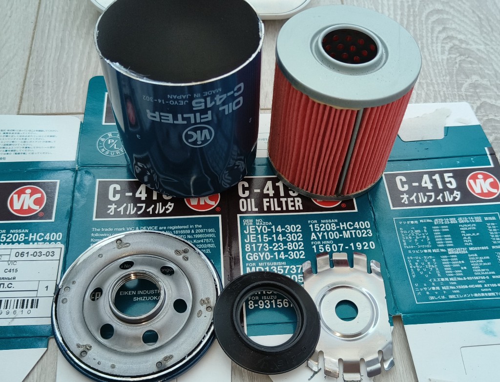

Усилие открытия перепускного клапна 1,0 кг, диаметр седла клапана 1,05 см, давление срабатывания 1,15 атм
Площадь фильтрации 897 см2, толщина материала 0,43 мм, вес бумаги 14 грамм, плотность 0,362 г/см3
Резьба выполнена идеально, придраться не к чему.
Обратный клапан из 100% силикона, не теряет эластичность в -20С
Клапан немного поджат в закрытом состоянии, преднатяг около 0,5 мм еле уловимый.
Есть достаточное пространство для открытия клапана
Перепускной клапан из металла, конструкция его типичная для VIC на 2-х заклепках.
Давление перепуска в норме.
Центральная туба так же идеальная.
Заливка герметиком хорошая, но не идеальная.
Есть избыток в виде наплыва в одном месте, есть тонкий слой герметика в другом месте. О непроклее конечно речь не идет.

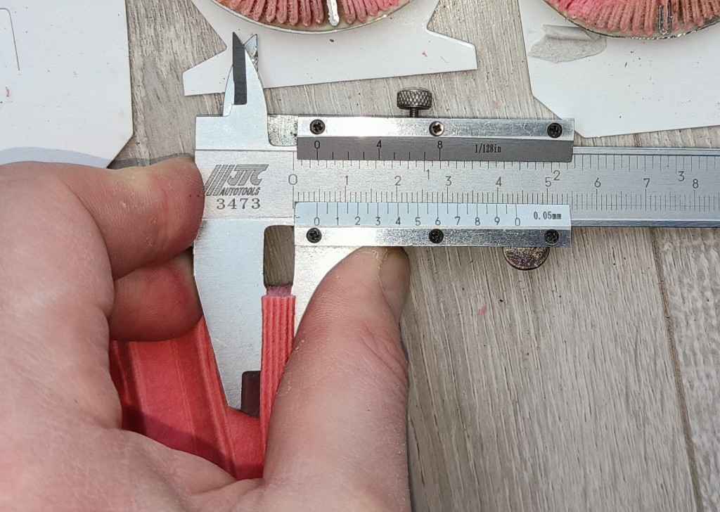

Бумага тактильно отличная, синтетическая и волокнистая. Средней толщины в 0,43 мм
Общая оценка 5+
Рекомендован к покупке.
Идеальный фильтр!

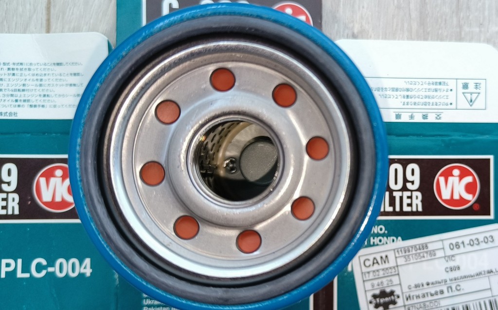

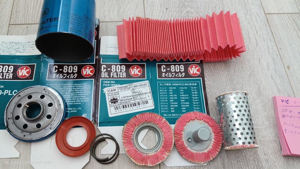

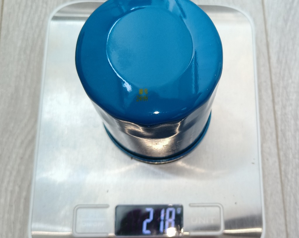

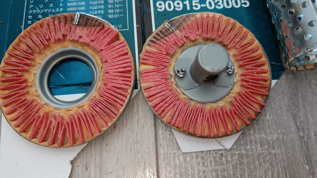

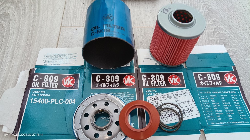

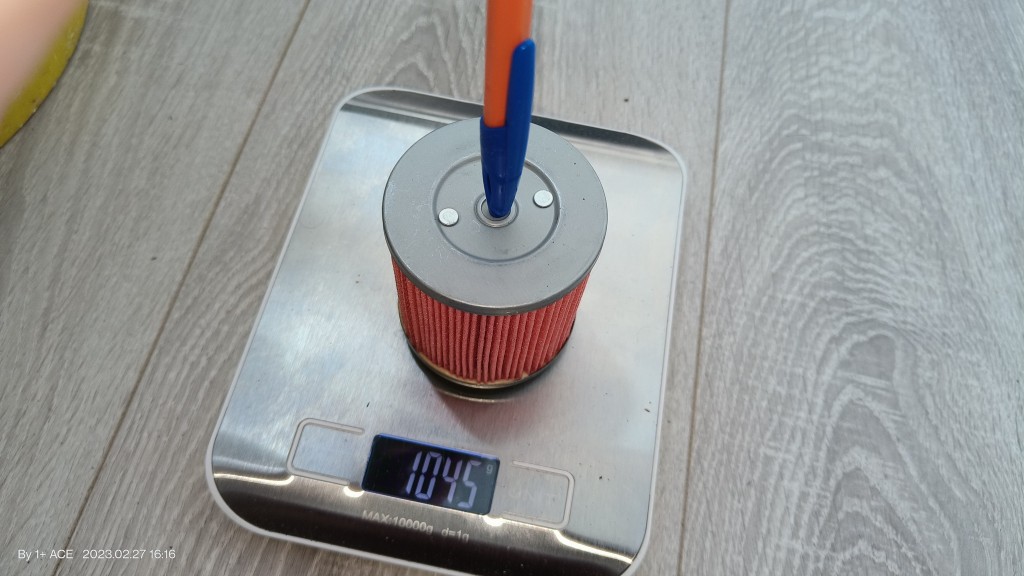

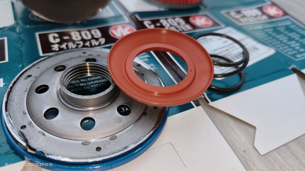

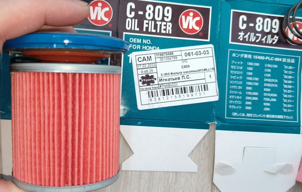

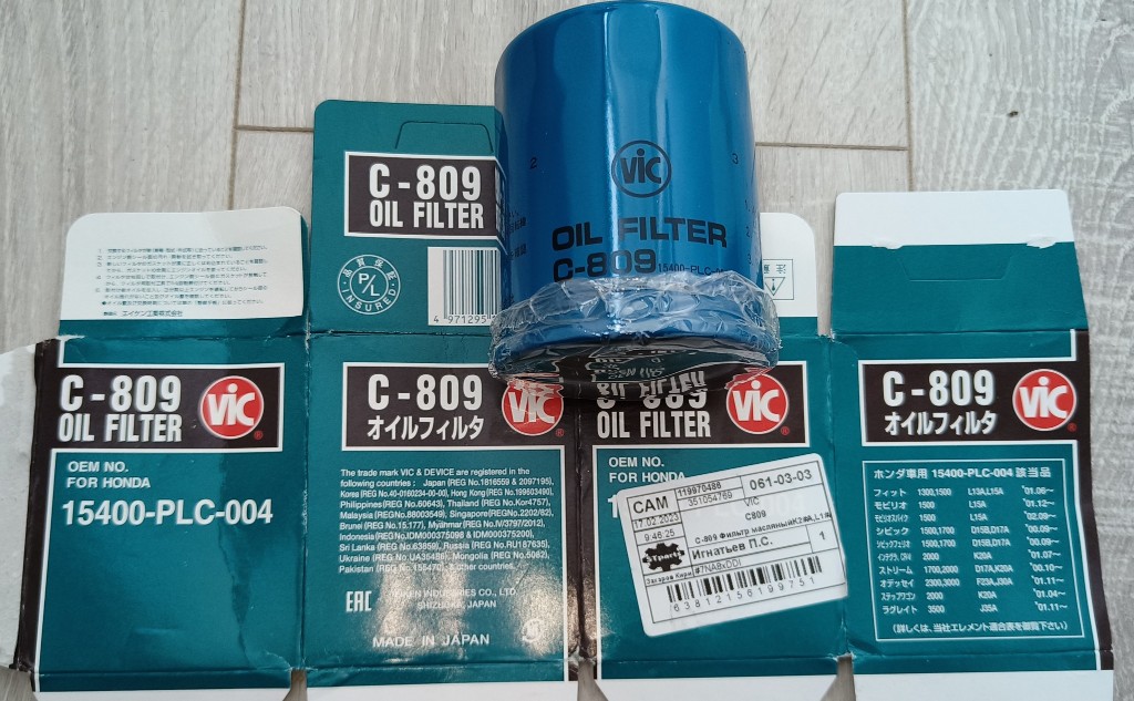

Распил масляного фильтра VIC C-809
Цена 397 руб
Фото в архиве без пережатия https://disk.yandex.ru/d/_-ZIMZvLaU2ZHA

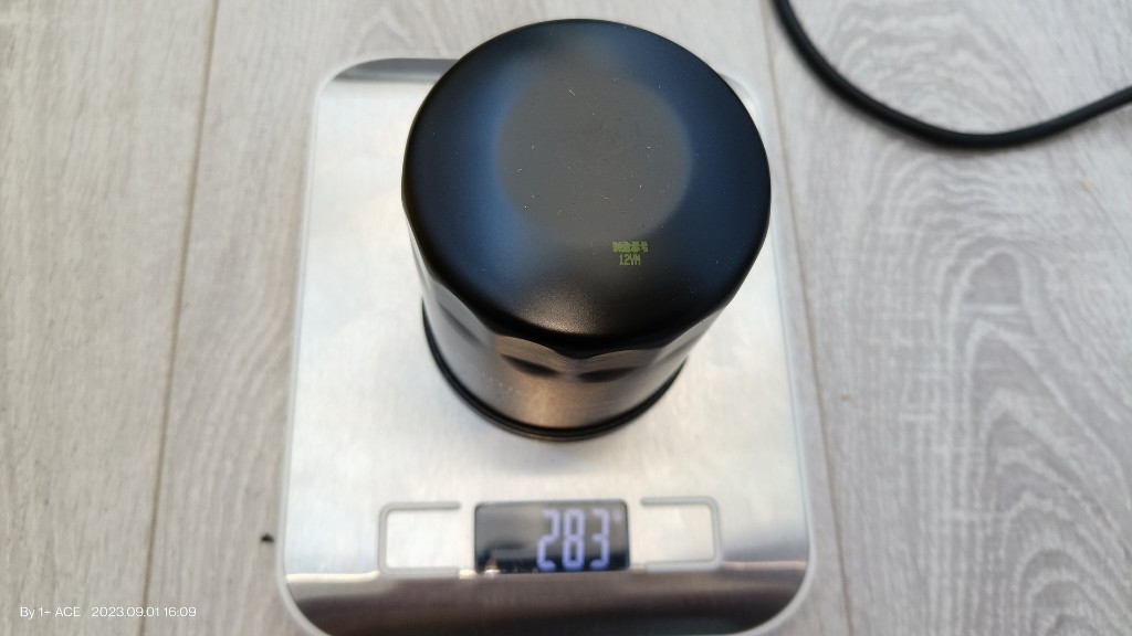

Вес фильтра 218 грамм
Диаметр 65,0 мм
Высота 85 мм
Резьба М20х1.5
Уплотнение 56-62 мм
Глубина резьбы 8,5 мм (от плоскости уплотнения до первого витка)
Усилие открытия перепускного клапана 1,0 кг, диаметр клапана 1,05 см, давление срабатывания 1,15 атм

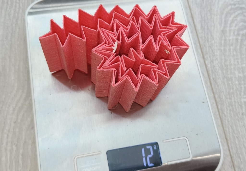

Площадь фильтрации 781 см2, толщина материала 0,43 мм, вес бумаги 12 грамм, плотность 0,357 г/см3
Резьба отличная, заусенцы все удалены шлифованием!
Обратный клапан из 100% силикона и в отличие от схожего VIC C-415 тут он прям конкретно поджат катушкой в закрытом состоянии, преднатяг 2-3 мм.
Есть достаточное пространство для открытия клапана.
Перепускной клапан типичный для VIC, сделан из металла, седло на 2-х заклепках.

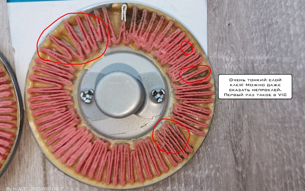

Заливка герметиком отличная, очень прочный герметик с толстым слоем. Пришлось повозиться чтоб отделить тубу.
Туба типичная для этого производителя, придраться не к чему, все идеально.
Бумага уже стандартная для ВИК - синтетическое волокно толщиной 0,43 мм.
Шов бумаги выполнен клеем и на видео я вам покажу как он разрывается
Фильтр получается как бы копия VIC C-415 но чуть меньше диаметром на пару мм и по резинке и по корпусу, чуть меньше тут бумаги, подпорная пружина обычная, а не пластина.
Но 809 типо для Хонды, а 415 для Митсу, Ниссан, Мазда.
По сути все одно и тоже.
Ставьте C-415 который с большей площадью фильтрации.
Общая оценка 5+
Другие аналоги фильтра в таблице Аналоги масляных фильтров MANN W610/2, W610/3, W610/6 (М20х1.5, h=85мм, Ø = 66мм)

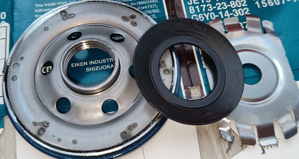

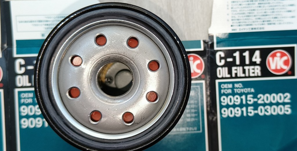

Первое, что насторожило — чёрный противодренажный клапан. В отличие от рассматриваемого ранее VIC C-417, где клапан оранжевый силиконовый, этот выглядел обычной резиной… Уплотнительная резинка также выглядела как обычная недорогая резина.
При этом резьба была очень опрятной, хоть и без дополнительной канавки.
Дренажные отверстия аккуратные, ровные, без явных заусенцев.

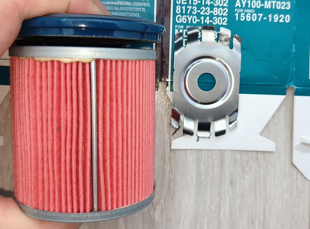

Следом был долгий и мучительный распил фильтра в домашних условиях без тисков и какого-либо стопора. Пропилив в нескольких местах и металл внешней крышки фильтра, использовав отвёртку и какую-то матерь, добрался до внутренностей.
Дно фильтра с прижимной пружиной идеально чистые, ни грамма ржавчины, герметика или прочей гадости. Видна металлическая пыль после распила.

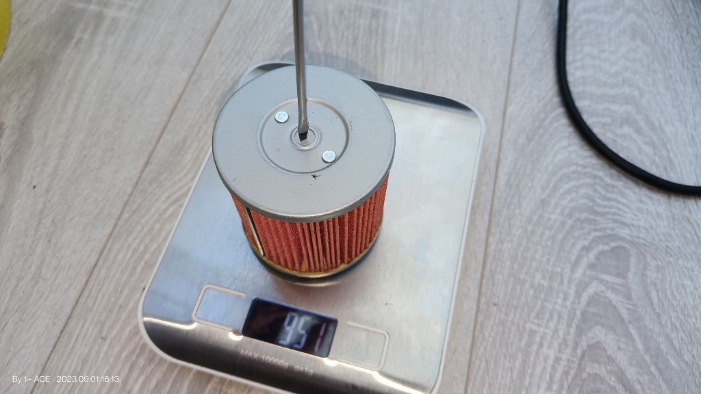

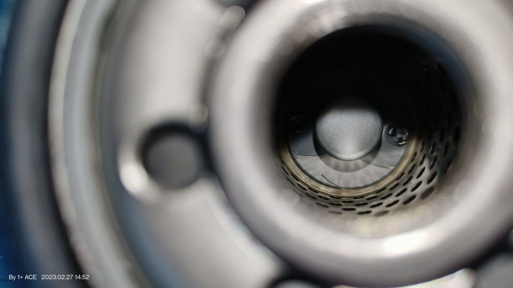

Катушка ровная, без каких-либо претензий. Перепускной клапан встроенный и заклёпанный. По найденной сильно позже информации с официального каталога VIC, надпись С-402 - это артикул снятого с производства сильно давно фильтра. Есть мысль, что это остатки, которые используют в недорогих фильтрах (на момент написания статьи его стоимость была меньше 400 рублей)
Общая высота катушки 54.5 мм, без учёта металла выйдет, думаю, 54.0 мм

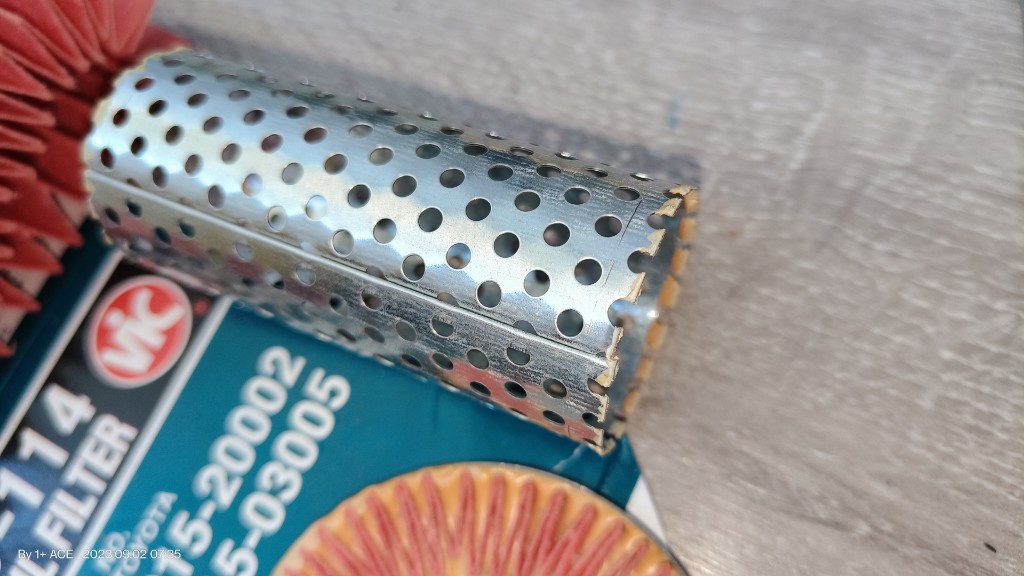

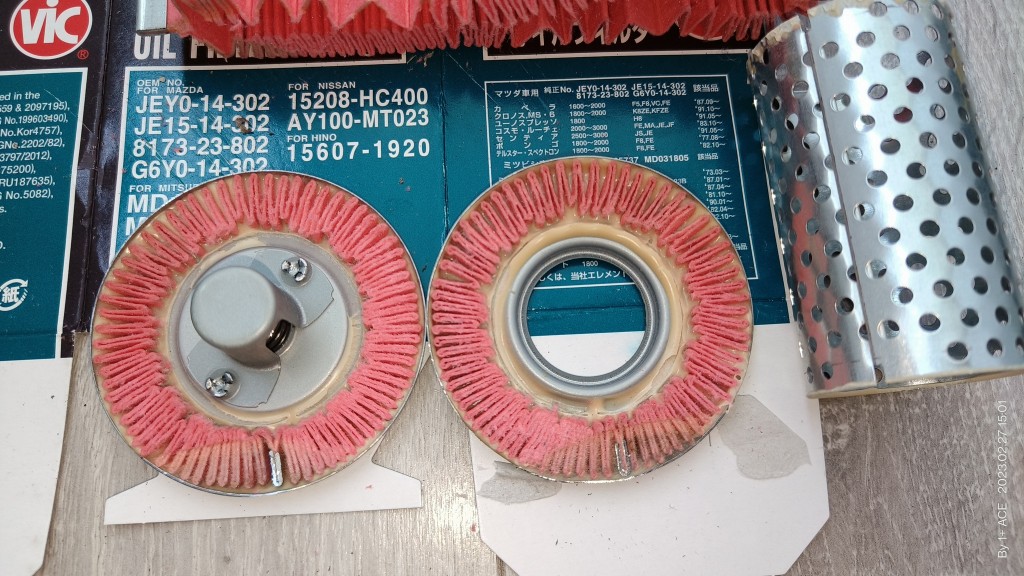

Герметик лежит просто обалдеть, как ровно. Края фильтровальной бумаги обжаты пластиной, которая также плотно стоит в герметике.

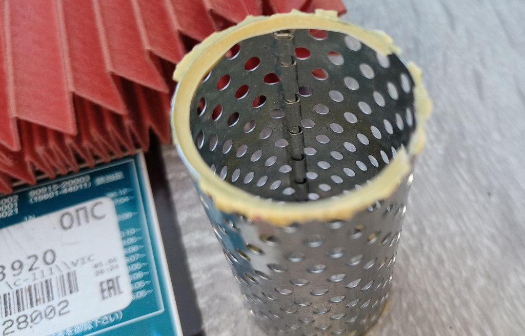

Внутренняя обойма — обычная аккуратно запаянная перфорированная трубка, стоящая в герметике.
Оторвать верхнюю крышку оказалось достаточно сложно, пришлось применить плоскогубцы. Можно отметить, насколько ровно лежала фильтровальная бумага и герметик. Многим стоило бы поучиться!
Нижнюю крышку с перепускным клапаном также было сложно оторвать, но получилось сделать это уже без повреждений. Клапан классический для VIC — заклёпки и отсутствие заеданий.

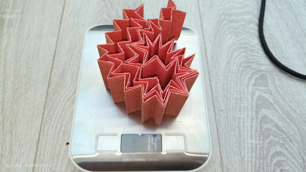

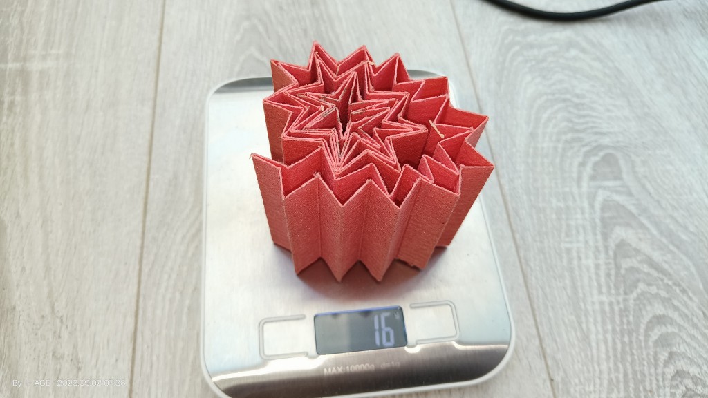

Общий замер длины фильтровальной бумаги показал 180 см. При высоте 54 мм получаем рабочую площадь 972 см². Терпимо, но хотелось бы получше.
Для интересующихся небольшое макро среза бумаги и фото на просвет
ПРОТИВОДРЕНАЖНЫЙ КЛАПАН
Больше всего вопросов было к противодренажному клапану.
Он выглядел как обычная резина. При том, что в VIC чаще всего стоит силикон, причём вопросы к которому возникают крайне редко. При сминании клапан мгновенно восстанавливал свою форму, если протереть его махровым полотенцем, на нём остаётся пыль и волоски (встречал такой тест на силикон). Самый оптимальный вариант теста — морозильная камера. Спустя уже час там стало понятно, что клапан не самый лучший — он сминался, но быстро достаточно быстро возвращался в свою первоначальную форму. В руках или на воздухе "оттаивал" практически мгновенно. Но было решено оставить на ночь — около 10-12 часов в морозильной камере
Результат достаточно печален — после сжатия клапан принял новую форму. По звуку падения слышно, что он затвердел. Уплотнительное кольцо при этом достаточно эластичное, но там и толщина другая, и форма. Но достаточно было чуть-чуть подержать клапан в руках или вынести из холодильника, как он буквально через пару секунд "оттаивал" и становился вновь мягким
ИТОГ

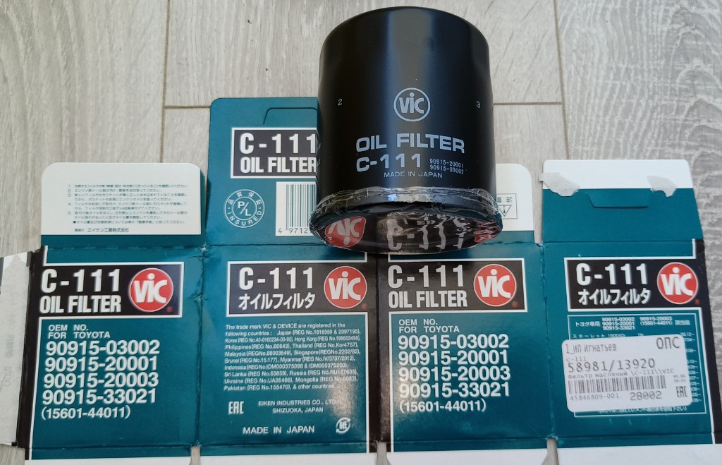

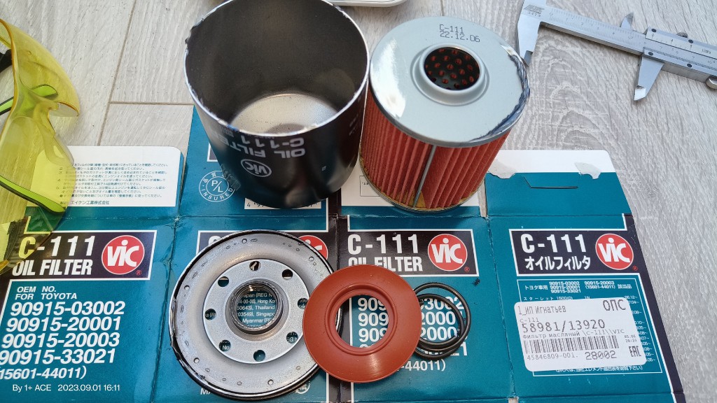

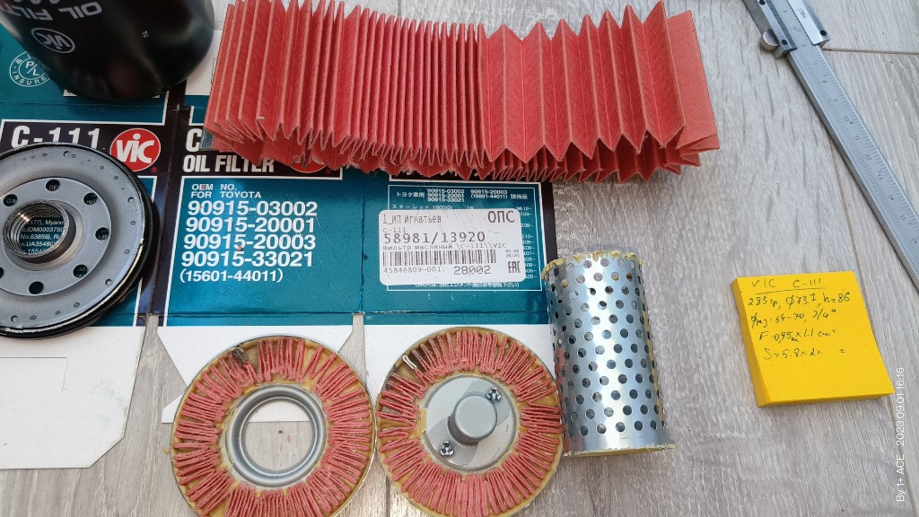

Распил масляного фильтра VIC C-111
Цена 421 руб
Применимость W712/83 (полный список смотри на сайте МАНН)
На упаковке номер тойоты:
90915-03002
90915-20001
90915-20003
90915-33021
Вес фильтра 283 грамма
Диаметр 73,7 мм
Высота 86 мм
Уплотнение 64-70 мм круглое
Резьба 3/4"
Усилие открытия перепускного клапана 0,95 кг, диаметр седла 1,1 см, давление срабатывания 1,00 атм.
Площадь фильтрации 974 см2, толщина бумаги 0,43 мм, вес 14 грамм, плотность 0,334 г/см3

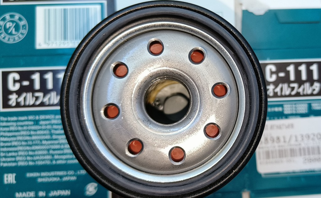

Резьба накатана отлично, блеск как полированной ) Торец мехобработан.
Обратный клапан из 100% силикона, поджат катушкой в закрытом состоянии с преднатягом порядка 1-2 мм.
На вид все выполнено идеально! Есть пространство для открытия клапана.
Подробнее в видео.
Перепускной клапан из металла. Седло на 2-х заклепках - все как положено по традиции в ВИКах. Давление перпуска идеальное по меркам W712/83 и составляет 1,0 атм ровно.
Центральная туба отличная, урвоень МАНН
А вот заливка герметиком с одной стороны вызывает вопросы. Может на линии как раз заканчивался герметик ? Первый раз такое вижу у ВИК.
Не буду снижать оценку, это еденичный брак, да и то не брак на 100%, а точнее частичный почти непроклей )
Укладка бумаги отличная.
Сам материал бумаги качественный тактильно, средней толщины, площадь практически 1000 см2.
Фильтр ТОПовый, уровень МАННа по материалам и характеристикам.
Общая оценка 5

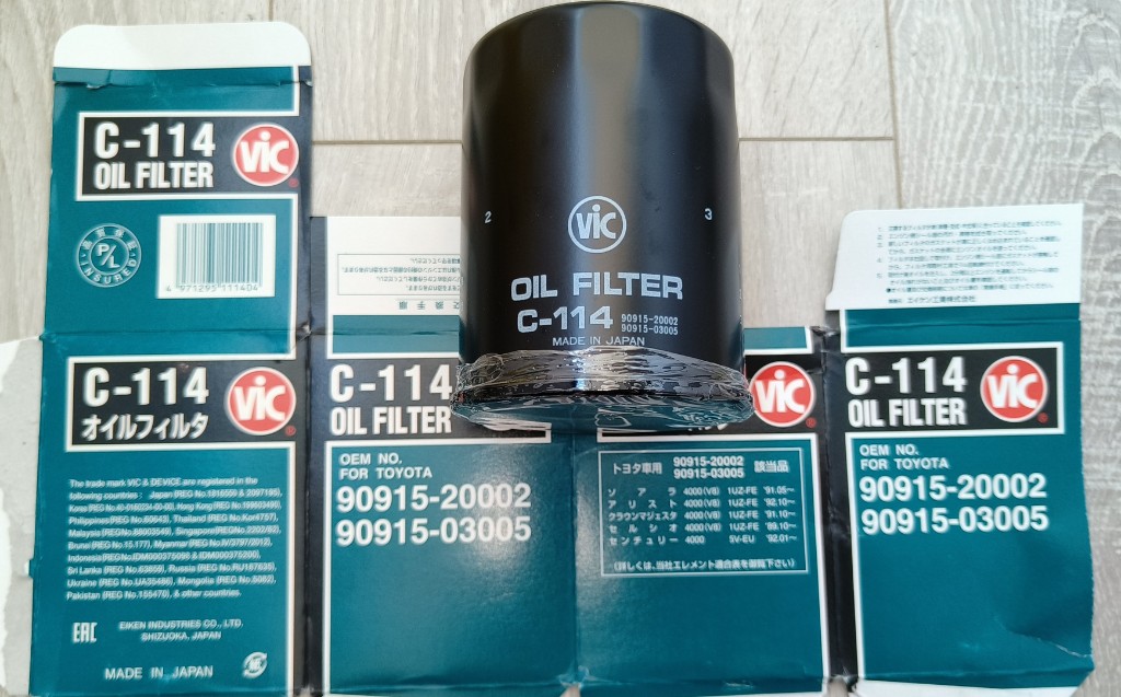

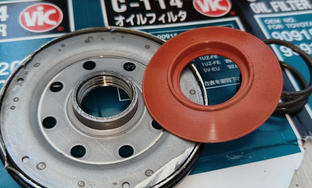

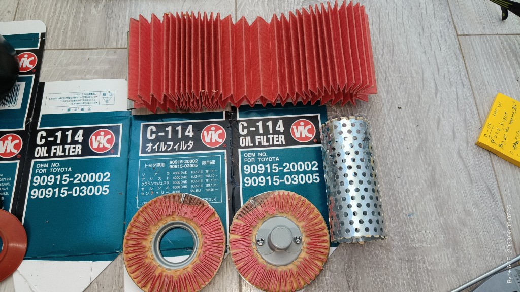

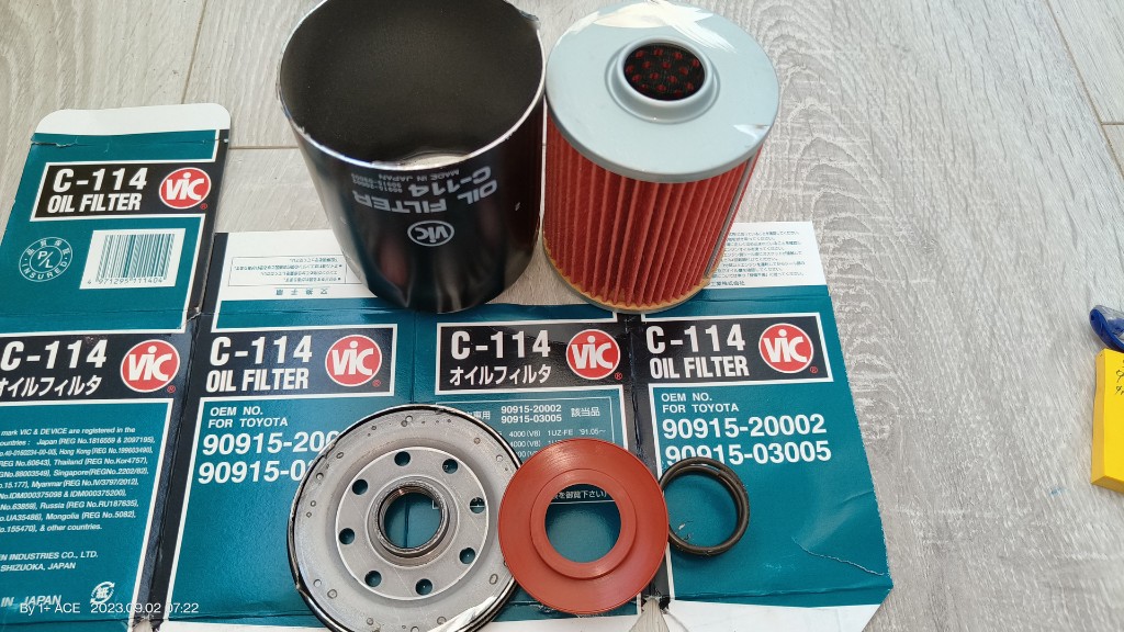

Распил масляного фильтра VIC C-114
Цена 403 руб
Аналоги на упаковке ТОЙОТА:
90915-20002
90915-03005
Применимость - MANN W712/83, только высота тут не 80 мм, а целых 101 мм!
(см полный список на сайте манн) либо просто по размеру резьбы и фильтра в целом https://catalog.mann-filter.com/EU/rus/ ... W%20712~83

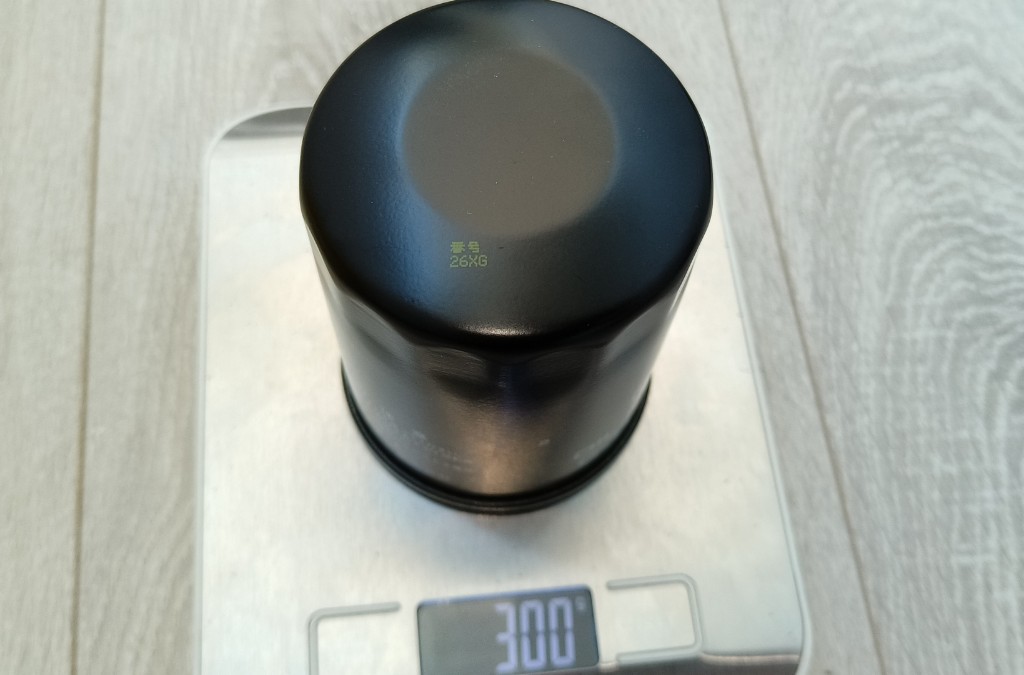

Вес фильтра 300 гр
Диаметр 73,7 мм
Высота 101 мм
Уплотенение 65-70 мм круглое
Резьба 3/4"
Усилие открытия перепускного клапана 1,0 кг, диаметр седла 1,1 см, давление срабатывания 1,05 атм

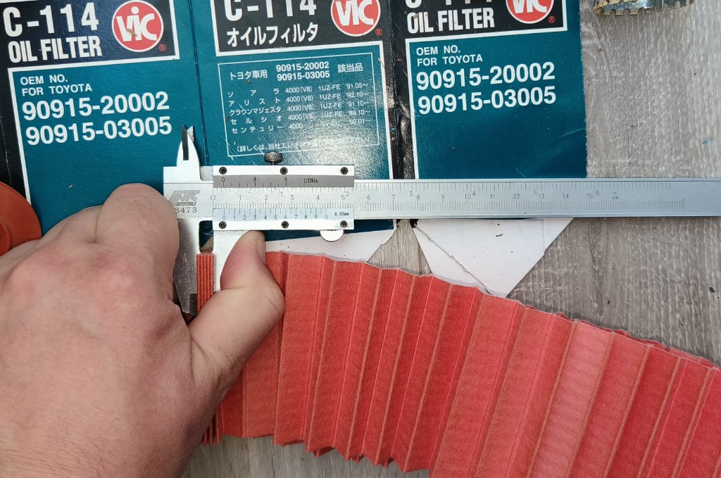

Площадь фильтрации 1226 см2, толщина бумаги 0,41 мм, вес бумаги 16 грамм, плотность 0,318 г/см3
Резьба на фильтре отличная, проблем нет.
Обратный клапан назовем 100% силикон, не дубеет в мороз.
Поджат катушкой на 1-2 мм в закрытом состоянии, проблем с герметичностью быть не должно. Есть пространство для открытия клапана.
Перепускной клапан из металла, седло на клепках как и во всех VIC.
Давление срабатывания отличное в 1,0 атм
Центральная туба типичная для VIC, сделано идеально.
Заливка герметиком прекрасная. Равномерный толстый слой.
Лучше, чем в прошлом фильтре С-111.

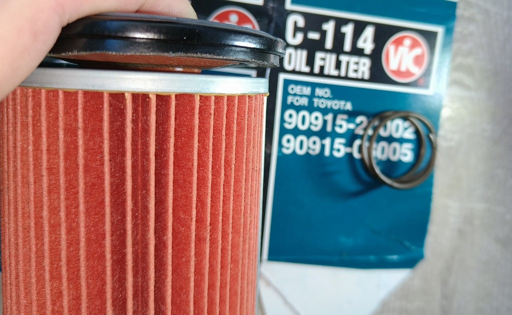

Бумага тактильно и визуально хорошая, средняя толщина в 0,41 мм.
Площадь фильтрации огромная и перевалила за 1000 см2, но учтите что типоразмер читерский и составляет 101 мм высотой (против 80 мм у аналога МАНН 712/83)
Общая оценка 5
Почему не 5+ ? Наверное в моем понимании все такие надо картон 0,5-0,6 мм для идеального фильтра с высочайшей оценкой. А тут просто отличный ))
Не согласны - смело берите этот фильтр!

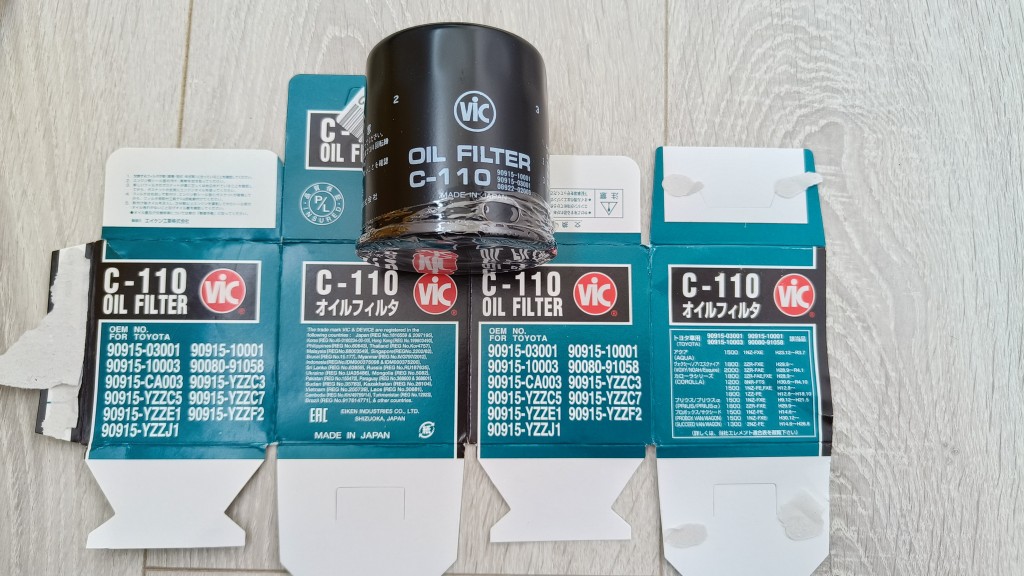

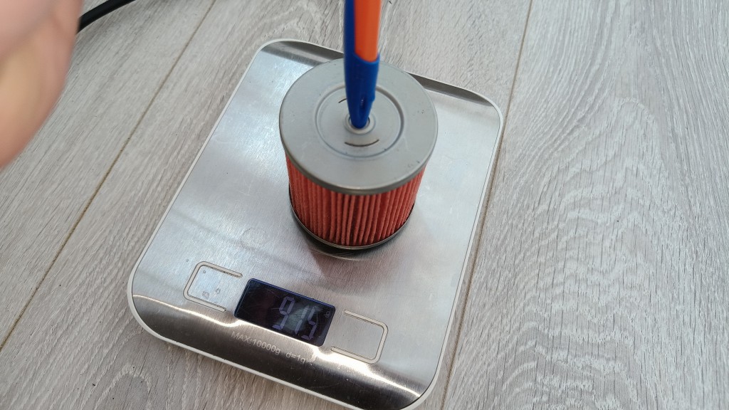

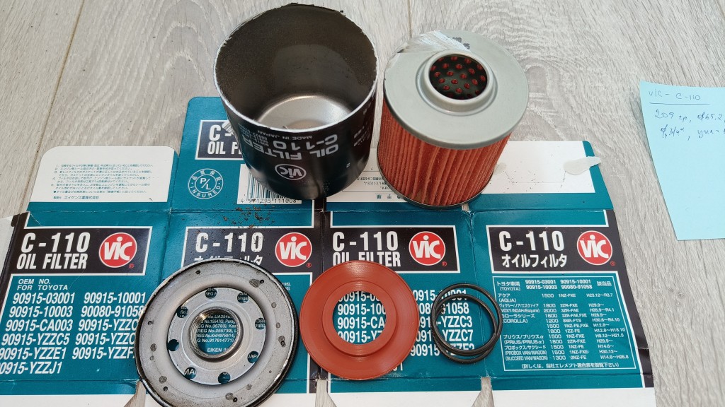

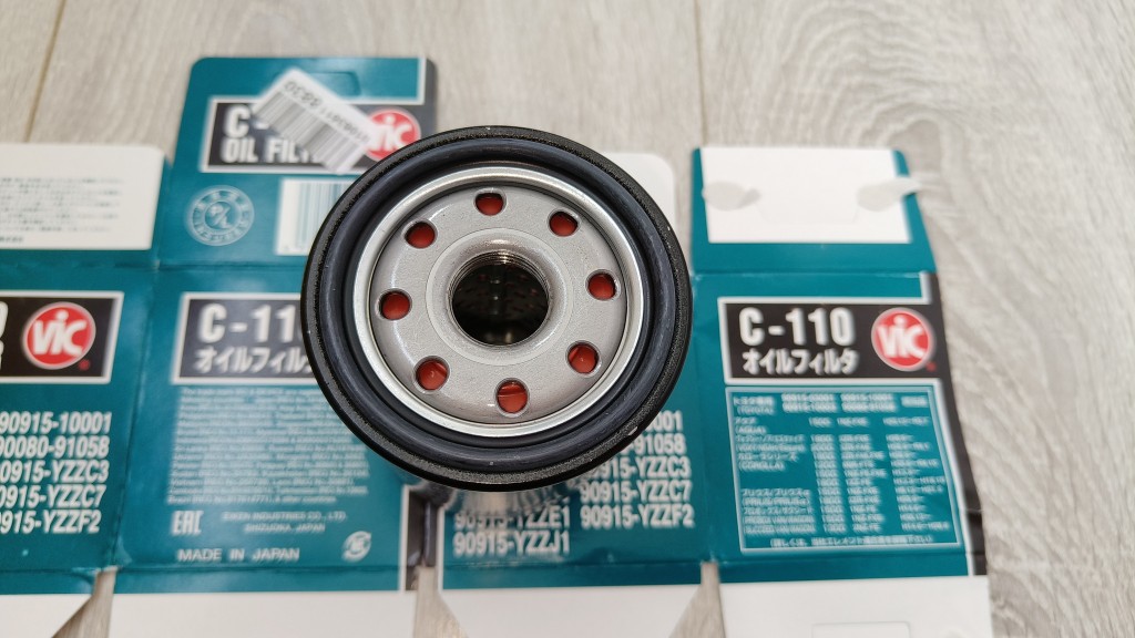

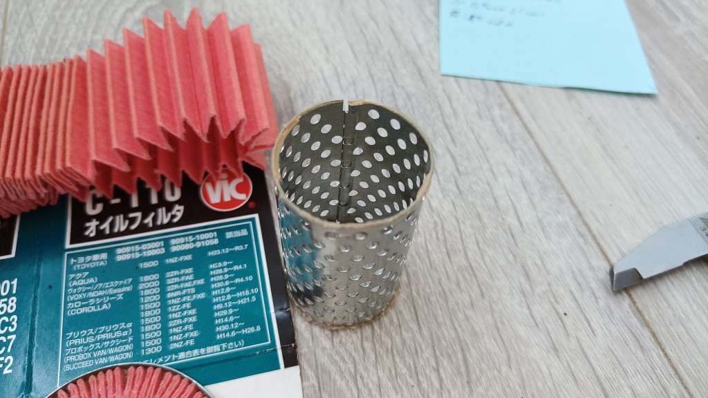

Распил масляного фильтра VIC C-110
Куплен на ОЗОНе https://www.ozon.ru/product/original-vi ... 562923312/
Цена 417 руб
Аналог MANN W68/3
Вес 209 г
Диаметр 65,2 мм
Высота 75 мм
Резьба 3/4"
Уплотнение 55-62 мм
Усилие открытия перепускного клапана 0,9 кг, диаметр седла 1,1 см, давление срабатывания 0,95 атм

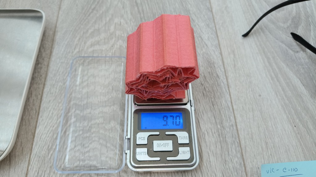

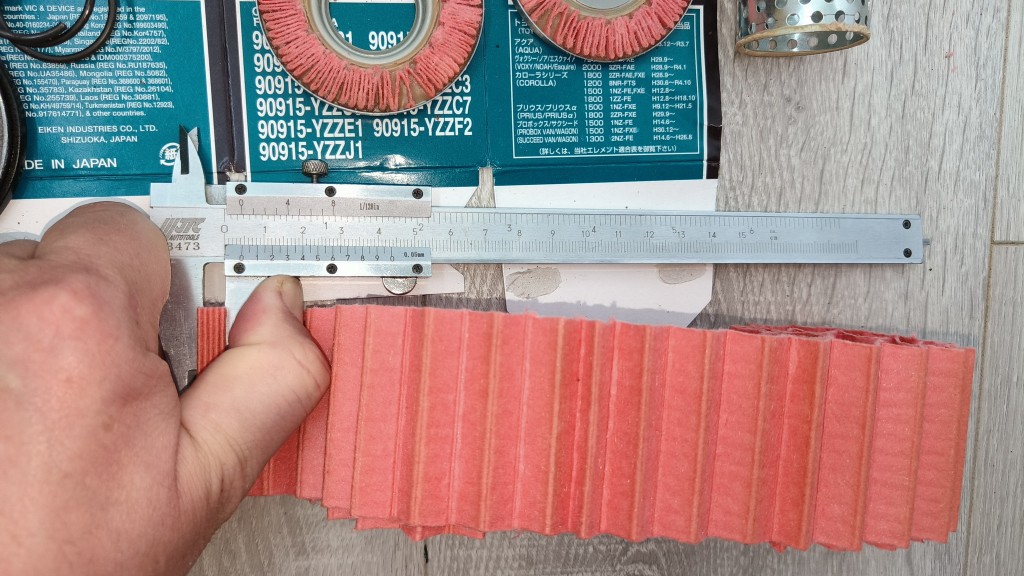

Площадь фильтрации 710 см2, толщина материала 0,44 мм, вес бумаги 9,7 г, плотность 0,310 г/см3

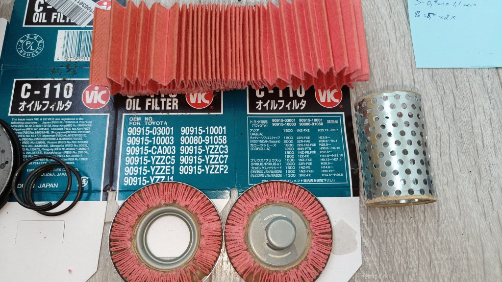

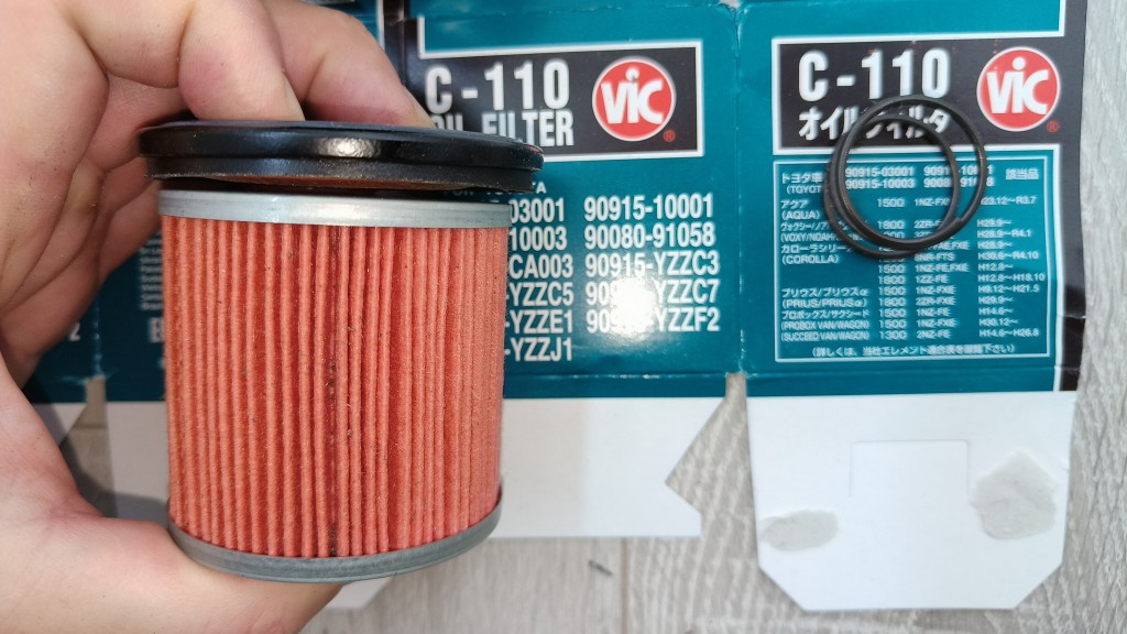

Обратный клапан 100% силикон, поджат в закрытом состоянии
На воздух герметичен.
Перепускной из металла по металлу, давление срабатывания 0,95 атм - типичное значение для ВИКа
Центральная туба типичная ВИКовская, приятно держать запчасти в руках
Заливка герметиком равномерная тонким слоем, не проклея нет
Бумага красная цвета, подчерк оригинальных ВИКов )
Средней толщины в 0,44 мм
https://rutube.ru/video/private/60c6c8c ... 5f98c2ebd/

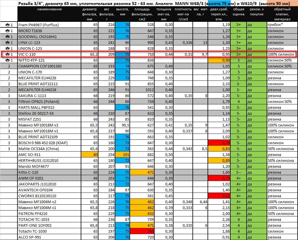

Общая оценка 5+
Отличный фильтр! Можно смело рекомендовать
Очень давно не пялились фильтры данного типоразмера 68/3, а это значит что даже масса бумаги когда-то не взвешивалась ) Соответственно таблица есть, но масса не везде http://www.oilchoice.ru/viewtopic.php?t=1093
Поэтому просто доверится опыту и расположить фильтр там где надо )
Первое место где-то рядом с NITTO 4TP-121
