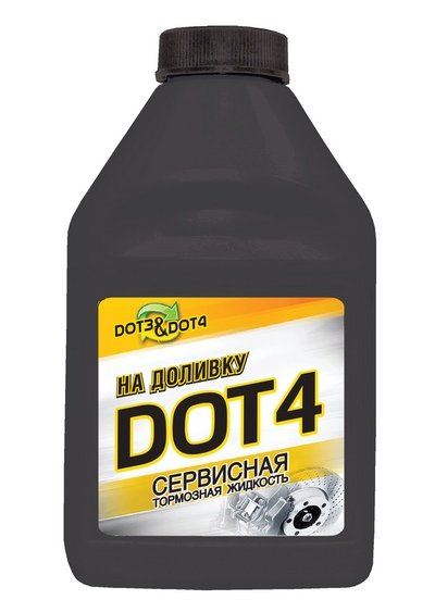

ТОРМОЗНАЯ ЖИДКОСТЬ "НА ДОЛИВКУ"
Новая тормозная жидкость от компании Тосол-Синтез «На доливку» - это удобный флакон, который не займет много места в бардачке или багажнике автомобиля, а соответствие требованиям международных стандартов SAE J 1703, J 1704, FMVSS № 116, ISO 4925 для тормозных жидкостей класса DOT 4 гарантирует безопасность и надежную защиту компонентов тормозной системы.
Совместима с другими тормозными жидкостями классов DOT 3 и DOT 4.
Код для заказа
250гр = 430101H44
