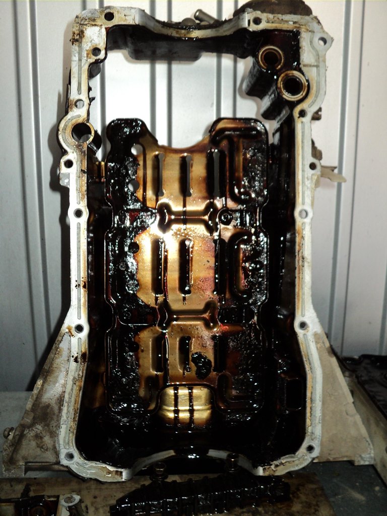

Масло Nissan Original серые бутылки, пробег 250 000, замена раз в 10-12 тыс. вскрывался для замены цепи ГРМ http://x-trail-club.com.ua/index.php/to ... labonervn/

Интересно, как вы прокомментируете эту картинку, профессор?
Точка термостатирования в движке 95грС. Прошу пояснить в части интервала замены?
