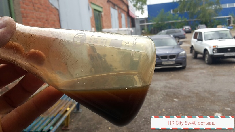

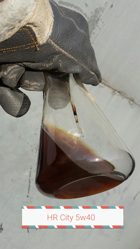

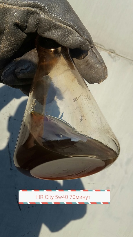

Сообщение RandomXP »
жарим при 350 градусах, с начала пол часа, потом еще 40 минут.
Это по жестче по времени, чем Смирнов обычно делает, но и масло у нас крепкое, по заявке производителя.
Пол часа прожарки:
2016-08-28 09.31.12 mini.jpg (114.5 КБ) 5021 просмотр
Еще 40 минут...
2016-08-27 18.51.26 mini.jpg (107.59 КБ) 5021 просмотр
Остывшее масло:
2016-08-29 09.57.06 mini.jpg (104.1 КБ) 5021 просмотр
Прожарка прошла успешно, попытка добить масло ни к чему не привела — оно не развалилось, не коксануло, колба — чистая.
