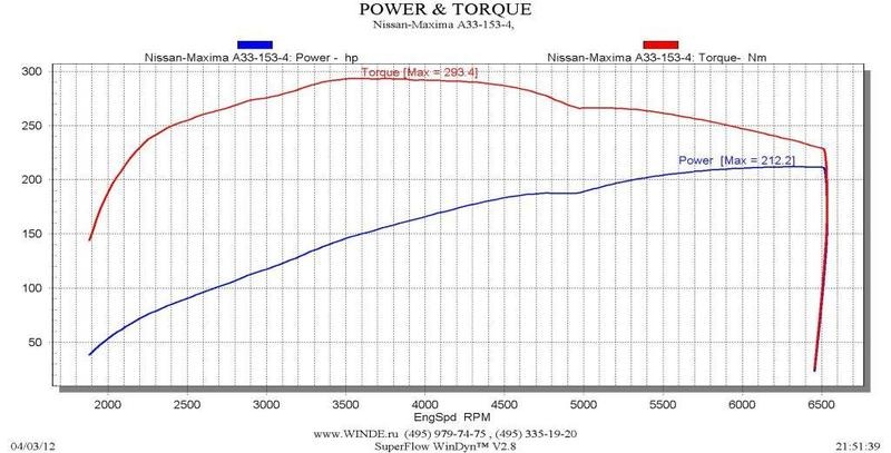

мощность или крутящий момент http://www.kolesa.ru/article/chto-vazhn ... 2015-02-02

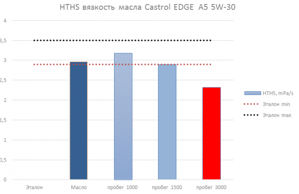

После трех тысяч километров пробега масло становится жидким как вода http://smazka.ru/article/eto-interesno/ ... fy-sovrem/
