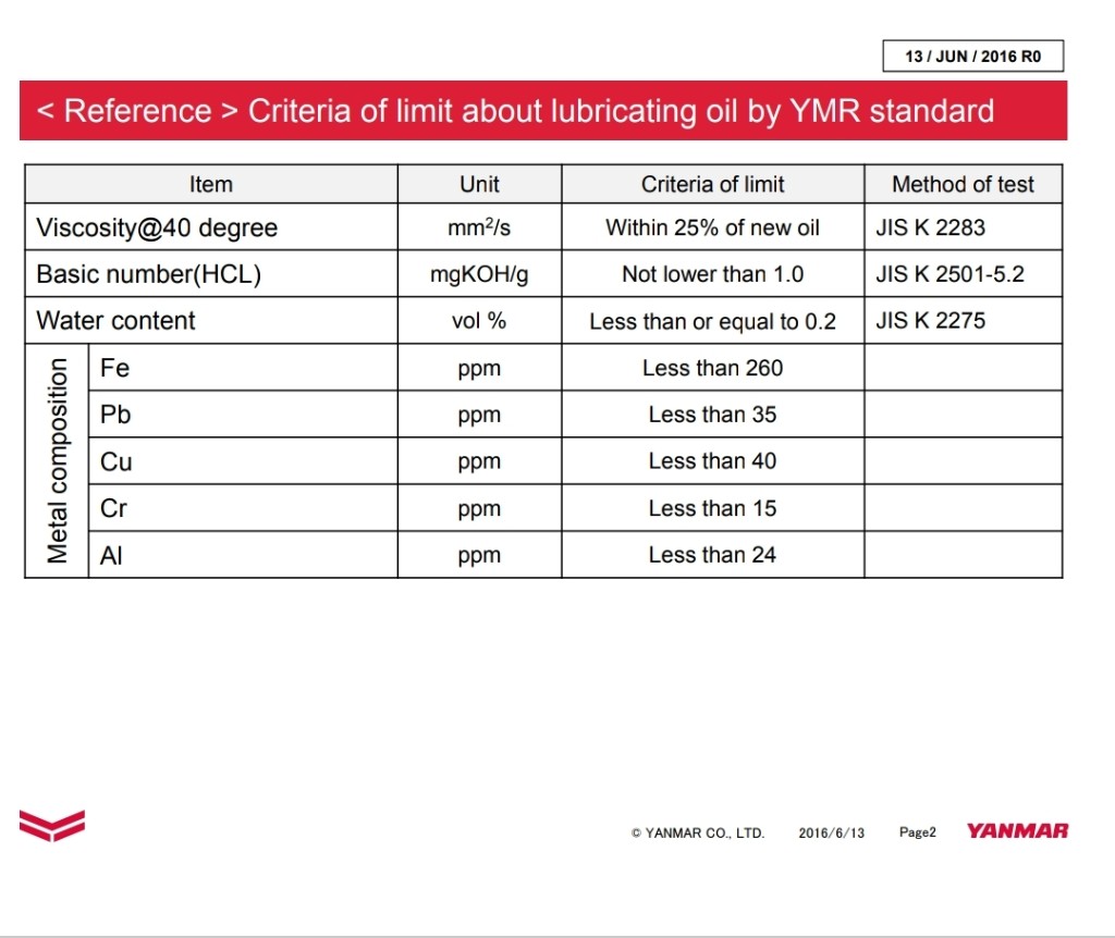

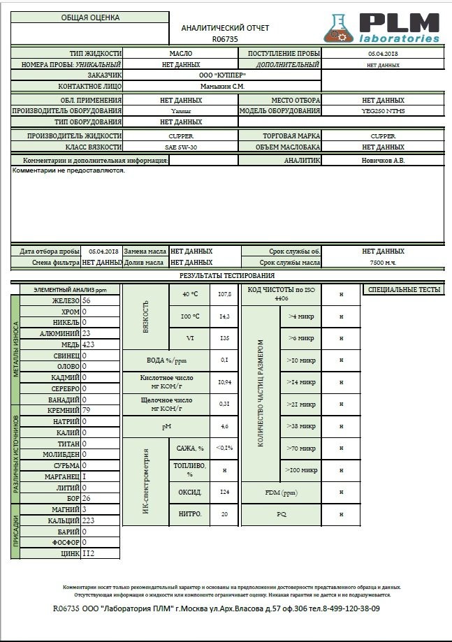

GReY писал(а): ↑14 мар 2023, 17:45Очень надо?
а 11 кислотное гасить тоже надо после 7500 моточасов? :катаюсь:
Мой вопрос производителю
электростанция Yanmar YEG250NTHS вот характеристики
https://www.yanmar.com/global/powerprod ... g_gseries/
мотор Yanmar 3GP88 - GB2NC
газовый 3-х цилиндровый 1,6л масло SAE 10W-30, API class:SH grade or higher
2л картер и 5л дополнительных подливаются в автоматическом режиме.
вот руководство по эксплуатации https://gaz-generator.com/upload/iblock ... YANMAR.pdf
И там по сетке ТО замена масла каждые 500 часов или 6 мес, замена м.фильтра каждые 1000 часов или год
Я так понимаю, что начали эксперимент после 3700 моточасов традиционного масла. Теперь выясняется, что фильтр вообще раньше не менялся. Как так получилось, что вообще решили катать 10000часов и остановили эксперимент на 7000часов?
Эта электростанция одноразовая? :DD
С чем связано такое чудовищное нарушение графика обслуживания? Есть какие-то самостоятельные доработки агрегата для увеличения интервала ТО?
Какова дальнейшая судьба и будут ли еще анализы?
Я так понимаю, что по графику в любом случае должно меняться масло в основном 2л картере и фильтр, несмотря на дополнительный бак в 5л. Получается, что ваше масло не угорает, свежее не подливается и в основном картере творится полный ахтунг.
Ответ.
Мы, к сожалению не были практически привлечены к эксперименту с его начала поэтому он оказался несколько смазанным. Но для нас он принес неплохой результат, мы сейчас уже второй год выпускаем для группы компаний Вепрь моторное масло под их брендом "Веприон", которое они заливают при производстве электостанций и реализуют через свою сеть продаж и сервиса их продукции

#3189
GReY писал(а): ↑14 мар 2023, 18:02 7500 моточасов это овердофига.
именно.
И даже с 10 кратным нарушением замены фильра и 15 кратным перекатом масла кислотное 11 на куппере с изначально нулевым щелочным не ушатало мотор. Браковочные значения только только перешагнули по алюминию (и то скорее всего изза пыли и кремния) и вязкость убежала в сороковку.
Ссыль на ОК не буду вставлять. Гуглится Отработка CUPPER 5W-30 двигатель Yanmar

#3191
GReY писал(а): ↑14 мар 2023, 18:13 масло не менялось 30 стандартных для автомобилей интервалов?
Там свой регламент, выше указывал, ведь режим постоянной работы. 500 моточасов. Газ немного прощает.
Да, plm все :(
