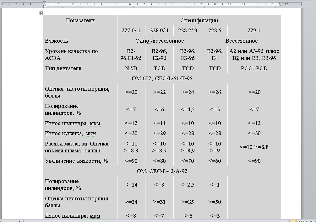

GrinSPb писал(а):Я не могу указать тот или иной допуск на банке масла, без одобрения
Может указать - "соответствует...", что многие и делают.
Если поставщик использует известную, стандартную рецептуру, отработанные технологии - получение одобрение автопроизводителя часто упрощается.
Оригинальная рецептура без испытаний может только соответствовать, под некие гарантии (если есть) поставщика. Для одобрения оригинальных составов необходимы расширенные испытания: лабораторные, стендовые, ходовые и т.д., что сочтет нужным автопроизводитель.
Что-то типа...

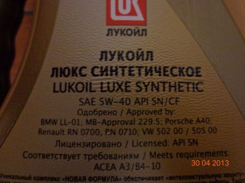

А есть одобрения известных автопроизводителей?ну или хотя бы что то типа "порше рекомендует лукойл..."? :)

FG79 писал(а):А есть одобрения известных автопроизводителей?ну или хотя бы что то типа "порше рекомендует лукойл..."?
А это надо спросить у Лукойла. Я не владею данной информацией. Но допуски есть, значит, я так полагаю, и одобрение тоже есть. Порше - это Фольксваген групп. Там всё проще.

Что спросить у Лукойла?Мне интересно кто из известных производителей рекомендует супротек на примере того как порше рекомендует лукойл в рекламе?
