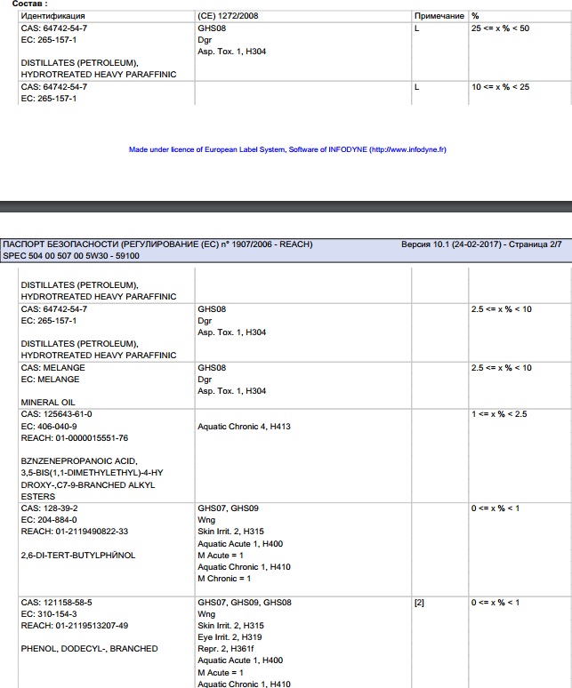

С чего ты взял,что 507 обладает хорошими диспергирующими свойствами ? Они в этом допуске очень посредственные ,у любого а3/в4 они выше,про cj-4 вообще молчу...
Один из многих 507х:
С другой стороны -че там диспергировать-то?,топливо аки слеза,тепловые зазоры в порядке,здесь как раз более важны антиокислительные ,антикоррозийные св-ва...
Согласен ?
Хорошо что темное,конечно дизель (хорошо что не про пиво
Согласен ?

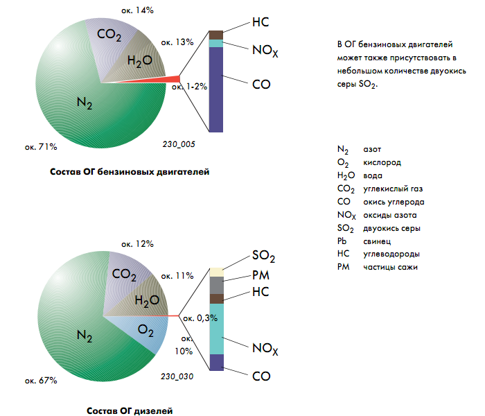

А в этом воздухе содержится несгоревший в цикле кислород, и его достаточно много, а кислород является окислителем - и далее понеслось-поехало.sergey-bartex писал(а):и как сказали коллеги, при рабочих оборотах дизель работает почти на воздухе.
А в бензомоторах при сгорании кислорода практически не остается
Значит где быстрее будет проходить процесс окисления масла?
Я не понимаю зачем вы сконцентрировали свое внимание на сере, если бы масло окислялось только из-за наличия серы в топливе, все было бы шоколадно. На самом деле на окисление влияет множество факторов.

теория конечно хороша, только я вот опять предлагаю обратиться к тестам. битог или та же самая олейна. в дизельных ДВС масла почти не лажают. а если еще и ЕГР заглушен (что судя по вашим суждениям увеличивает кол-во кислорода, а значит увеличивает степень окисления) то масла работают на ура и по 10 ккм. пример - те же тесты Финика на его Мерсе МЛ. да много одинаковых масел по тестам можно привести в пример, но не хочется ссылки на олейну кидать сюдаLew писал(а):А в этом воздухе содержится несгоревший в цикле кислород, и его достаточно много, а кислород является окислителем - и далее понеслось-поехало.

На открытом воздухе, там кислорода ещё больше.Lew писал(а):А в этом воздухе содержится несгоревший в цикле кислород, и его достаточно много, а кислород является окислителем - и далее понеслось-поехало.
