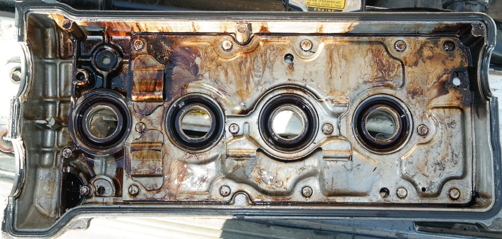

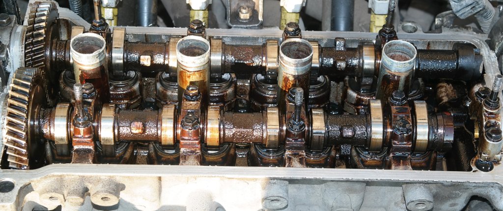

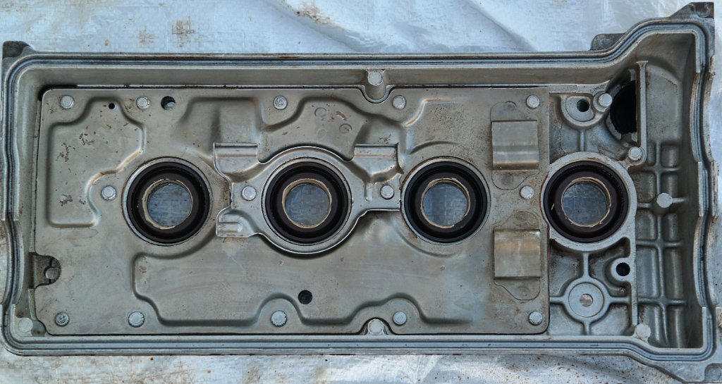

Двигатель 5E-FE пробег 240 000км, скорее всего смотанный раза 3, причина снятия замена прокладки клапанной крышки, отмывка маслоотражателя. Масло лилось всю жизнь Toyota 5W30 в зиму и 5W40 в лето, интервал замены 10-15т.км. Имеется расход масла, по городу незаметный, а вот по трассе достигающий 0,5-0,7л на 1000км. :D
Под клапанной - стало.jpg (135.29 КБ) 11210 просмотров
Под клапанной2 - стало.jpg (165.8 КБ) 11210 просмотров
Свечи2 - стало.jpg (144.48 КБ) 11210 просмотров
Распредвалы, звезды, стаканы толкателей клапанов в идеале, на многих горячих местах асфальт от масла скопился, но в целом состояние удовлетворительное.

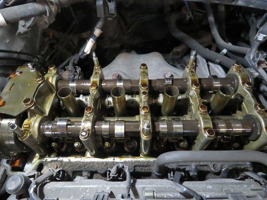

Итак, К20А6 , пробег 275 000 км с хвостиком на текущий момент. Ниже фото снятия клапанной крышки, по причине подозрения на прорыв газов через одно из уплотнительных колец под отверстиями для свечных колодцев. Заменили все 4, плюс прокладку крышки, плюс уплотнительные шайбы с резинками поставил новые.
Вопросы приветствуются. Качество как уж вышло, не пеняйте, плюс фото уменьшенные.
общий вид
общий вид

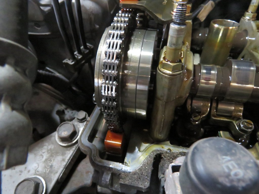

цепь; со слов мастера состояние более чем хорошее для пробега
кулачки на впускном
кулачки на впускном
кулачёк на выпускном
крышка изнутри. налёт просто стирается пальцем

Roadrunner, интервалы замен, режимы эксплуатации?
Roadrunner
Сообщения: 698
Имя: Jury
Авто: K20A6; R20A2; G4FG
Фотографии двигателей после разборки
#305
Сообщение Roadrunner »
veles, Я выложу табличку позднее, там всё будет, и марки масел тоже. В среднем, от 7 до 10 т км, примерно 4 раза в год. Режим 60% скоростная трасса (обороты выше 3000), 25% обычные дороги (65-95 км/ч) с кругами, и 15% город с пробегами по 2 км по утрам в школу и на работу. Немало затяжных подъёмов. Я проехал на этом автомобиле последние 140 т км его пробега.

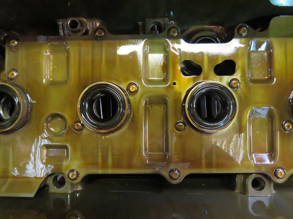

К9К 780 он же 1.5 dCi , тачка одного из выложивших анализ на ENI RN0720. Лагуна 3, пробег 300К+
меняли прокладку клап крышки

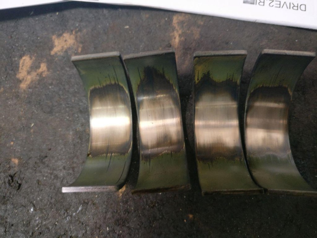

Знаменитые шатунячьи вкладыши с 1.5 dCI. 177К пробега, авто с европы только что.
5 замен масла ELF Acea C4 + RN0720

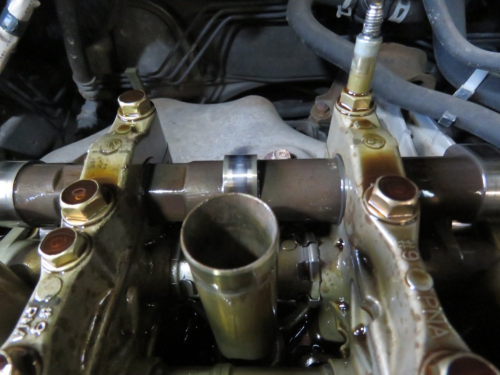

Гранд Витара J24B, 157 т.км. (замена прокладки КК) город-трасса 60/40, смена масел через 5-8 т.км. Изначально использовалось Shell Helix AB, затем разные 0-20/30; 5-20/30; 10-30; шеврон, тексако, мотуль, мобил, валволин, кастрол, случайная заливка несте про 0-20 появился нагар на щупе.
