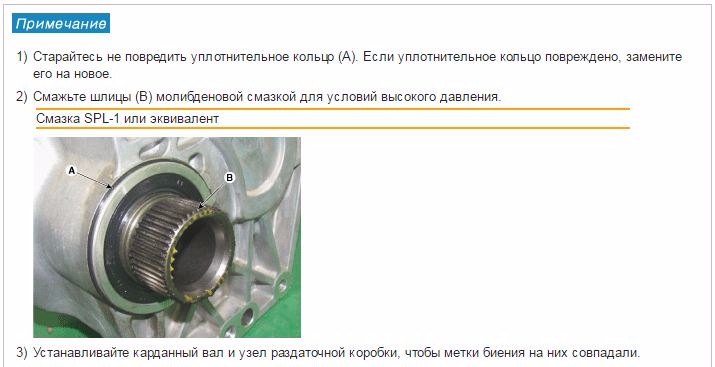

В копилку, чтоб не потерялось
Рекомендация по смазке шлицов в сочленении раздатка-кардан на KIA Sorento XM
Молибденовая смазка

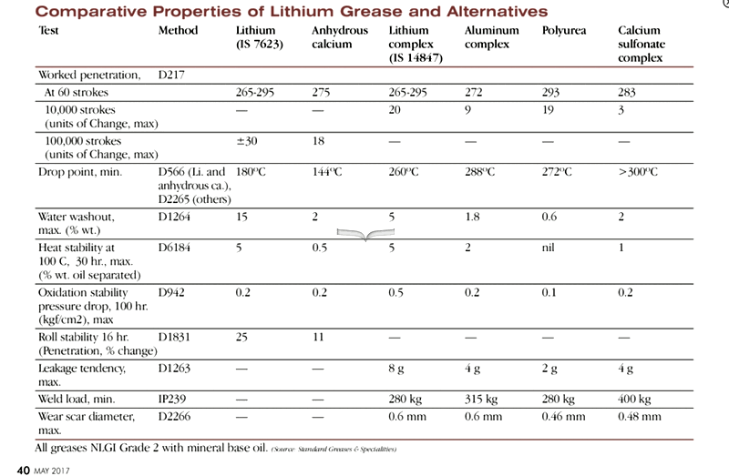

Сравнение некоторых параметров смазок на разном загустителе
Из журнала http://viewer.zmags.com/publication/055 ... 55163a7/40
Смазки. Общая тема
#45
Gubkin, получается, что у полимочевины вымываемость ниже, чем у кальцийсульфаната?
