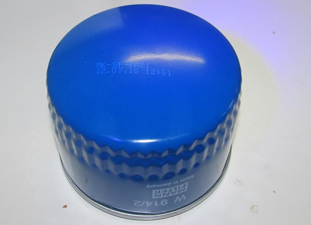

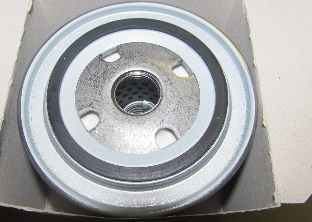

Приобрёл фильтр Mann W914/2 для Приоры
189 руб в атодоке
центральная туба сразу видно оригинальная, цельная, не лента как в обычных фильтрах в УФ надпись чётко видна (фонариком есссно, не просто так)
вот и всё... 100% гарантия подлинности
189 руб в атодоке
