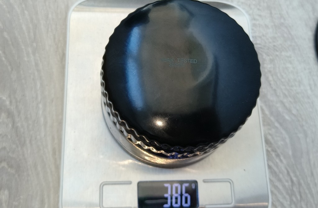

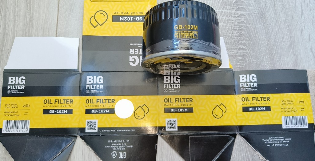

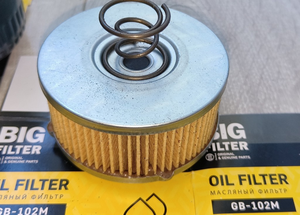

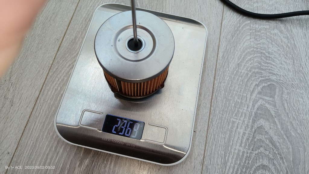

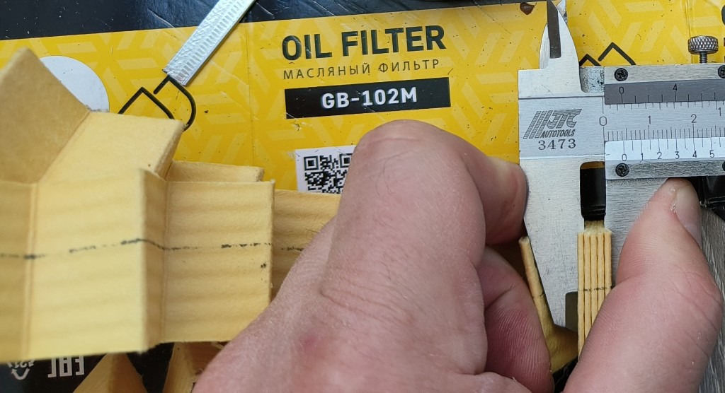

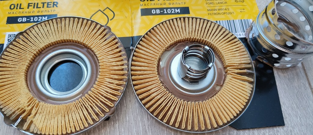

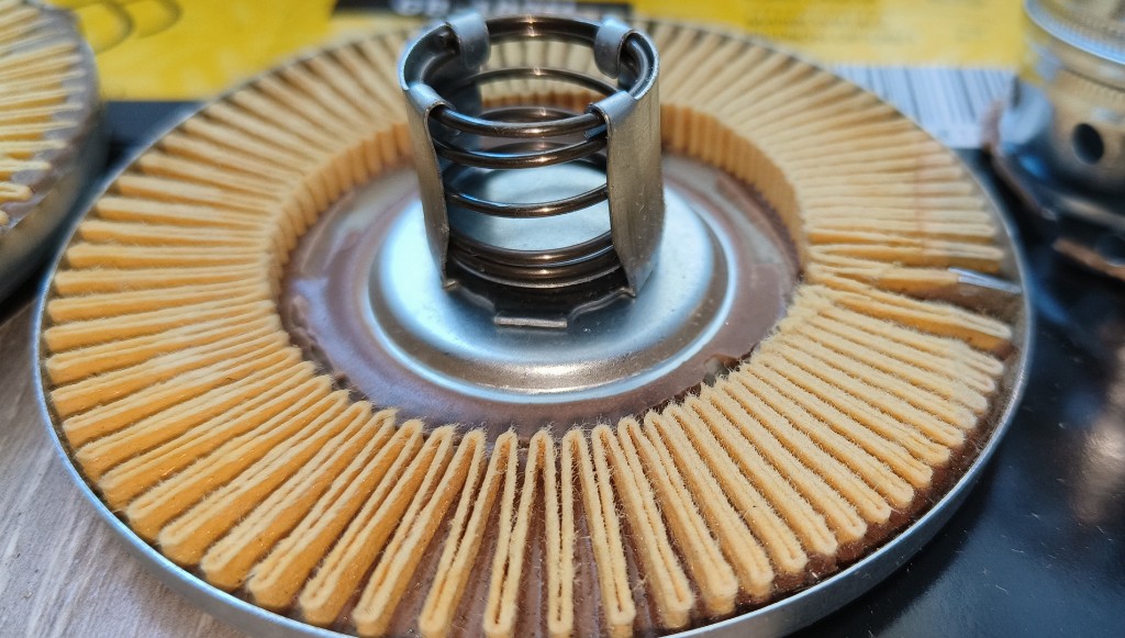

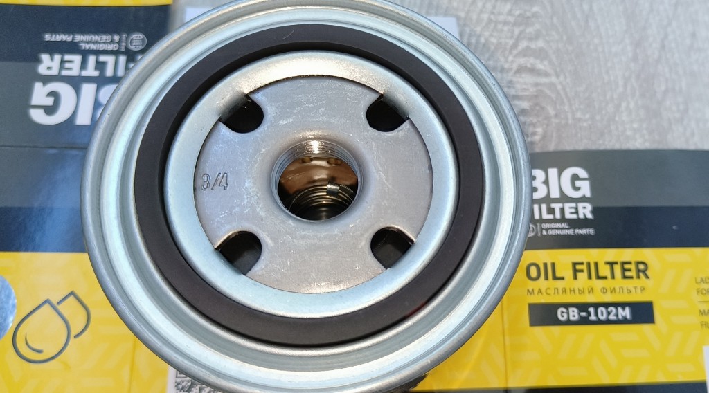

Распил масляного фильтра BIG FILTER GB-102M
Цена 350 руб
Применимость ВАЗ
Фото в архиве без пережатия https://disk.yandex.ru/d/MAHO2baZtH-Jlw
Вес фильтра 386 грамм
Диаметр 93,2 мм
Высота 70 мм
Резьба 3/4"
Уплотнение 62-71 мм
Усилие открытия перепускного клапана 1,2 кг, диаметр седла 1,25 см, давление срабатывания 0,98 атм
Площадь фильтрации 900 см2, толщина бумаги 0,43 мм, вес бумаги 13 грамм, плотность 0,336 г/см3
Резьба накатана отлично, заусенцы так же на торце зашлифованы
Обратный клапан из 100% силикона, поджат катушкой в закрытом состоянии, преднатяг порядка 1 мм. Должно быть все герметично. Подробнее как это выглядит посмотрите в видео ниже.
Перепускной клапан из резины, поджат пружиной через стальную шайбу. Все грамотно.
Но давление перепуска 0,98 атм хотелось бы конечно чуть выше процентов на 20-40.
Хотя понятно что и 1,0 атм это норма для 90% фильтров.
Заливка герметиком - отлично
Глубина и частота укладки штор бумаги - отлично
Центральня туба - превосходно.
бумага понравилась, хорошая типичная средней толщины
Я поставлю фильтру 5 баллов!
Мне все в нем понравилось.
Возможно чуть чуть не хватило толщины бумаги (в ущерб площади фильтрации)
Окончательное ранжирование будет после того как все фильтра для ВАЗ будут распилены.
Там их около 23 штук. А пока только начало пиления.
Из всех отечественных фильтров это ТОП.
Если конечно ПАТРОН PF4047 не окажется точной копией при цене в 1,5 раа ниже :) Но об этом будет позже )
Общая оценка 5
Рекомендован к покупке!
Таблица обновляется реже чем распилы. Поэтому там информация запаздывает.

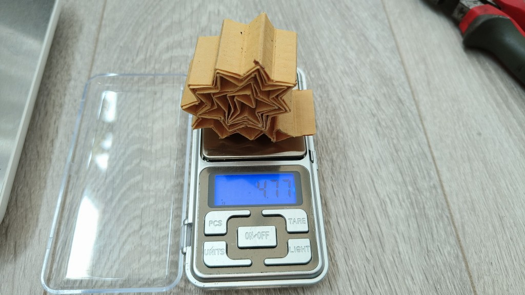

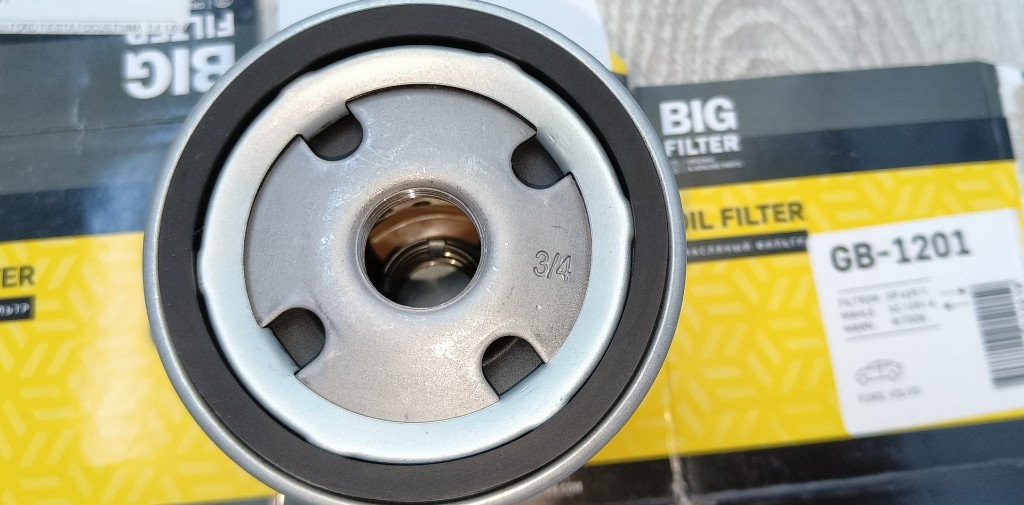

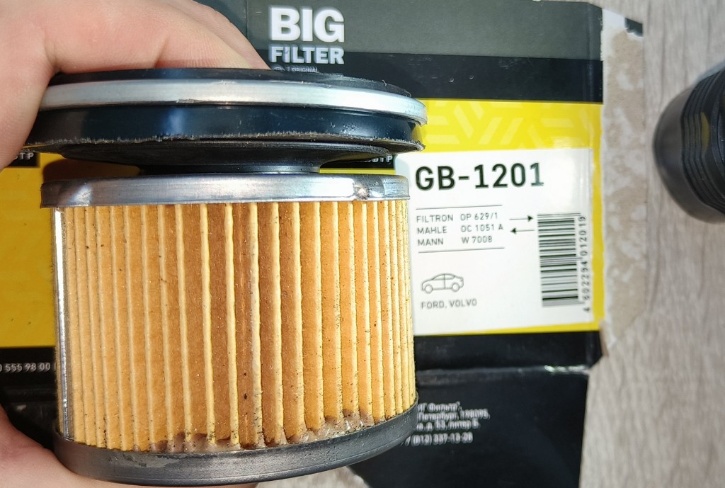

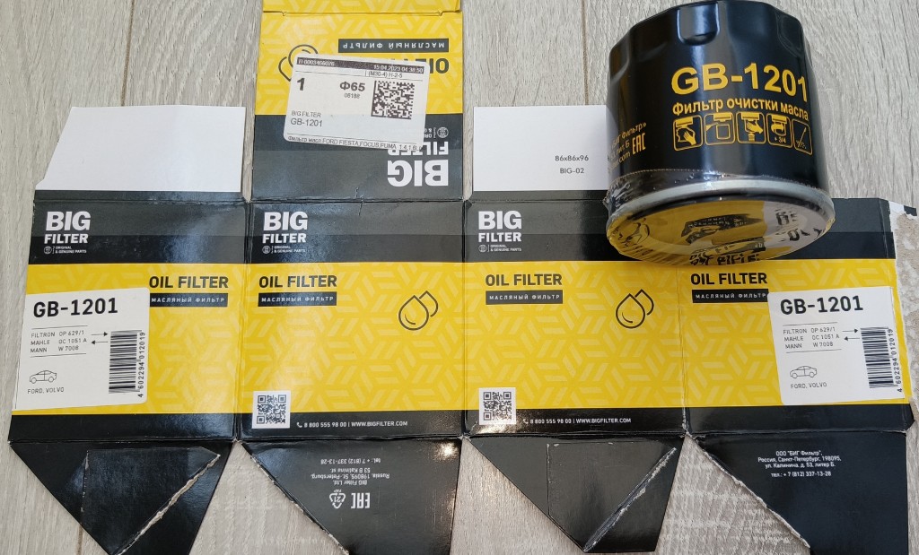

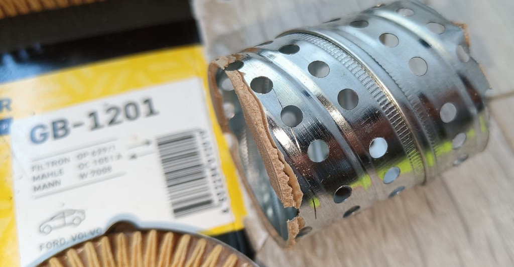

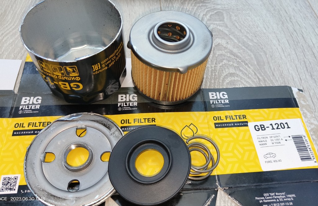

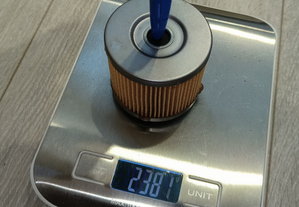

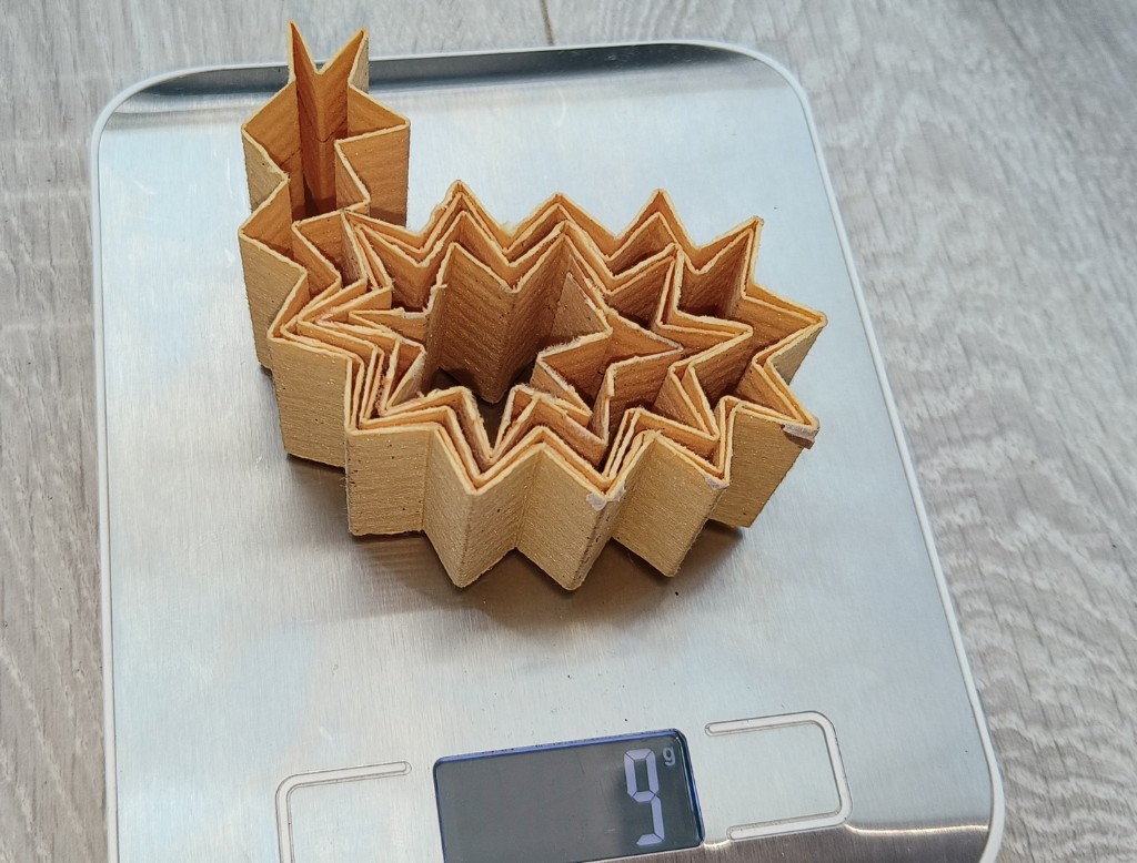

Распил масляного фильтра BIG FILTER GB-1201
Цена 365 руб
Аналог МАНН W7008
Вес фильтра 282 грамма
Диаметр 76,1 мм
Высота 77,5 мм
Уплотнение 62-71 мм
Резьба 3/4"
Усилие открытия перепускного клапана 1,3 кг, диаметр 1,25 см, давление срабатывания 1,06 атм
Площадь фильтрации 598 см2, толщина бумаги 0,41 мм, вес 9 грамм, плотность 0,367 г/см3
Резьба накатана отлично, профиль чистый
Торец резьбы имел мехобработку и почти гладкий
Обратный клапан из так назовем 50% силикона, в -20С практически не теряет эластичности.
Довольно слабо поджат катушкой в закрытом состоянии. Просто касается основания.
Преднатяг порядка 0,5 мм. Может и не будет с ним проблем в эксплуатации.
Есть пространство для открытия клапана
Перепускной клапан из резины, поджат пружиной через шайбу.
Давление срабатывания верное и составляет 1,0 атм как у МАНН 7008 в описании.
Центральная туба отличная. Очень чистая, свежая такая ))
Как будто сделана на новом станке.
заливка герметиком отличная, равномерный толстый слой.
С одной стороны даже есть некритичный наплыв герметика.
Но складки не очень глубокие и не очень частые (в сравнении с манн или мекафильтр)
Бумага правильная, средней толщины.
Конечно ее не так много, всего 9 грамм и площадь 600 см2.
Общая оценка 5-
Рекомендован к покупке.
Уверен, что если перепилить тучу фильтров-аналогов то можно найти тоже самое но дешевле или за туже сумму но лучше на 30-40% по площади и весу бумаги.
Но этот вариант так же отличный! Наверное сделан на QAP в Китае там же где стеллоксы и Патроны ))
Если высота фильтра не критична и вместо 78 мм можно вкрутить допустим 88 мм, что всего на 1 см выше, то конечно лучше смотреть в сторону MAHLE OC1063 (Austria) Масляные фильтры - Mahle / Knecht (Пост Gubkin #80909)
Хотя Австрии теперь не купить...
Спонсор распила Антон Сытник !

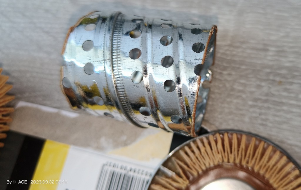

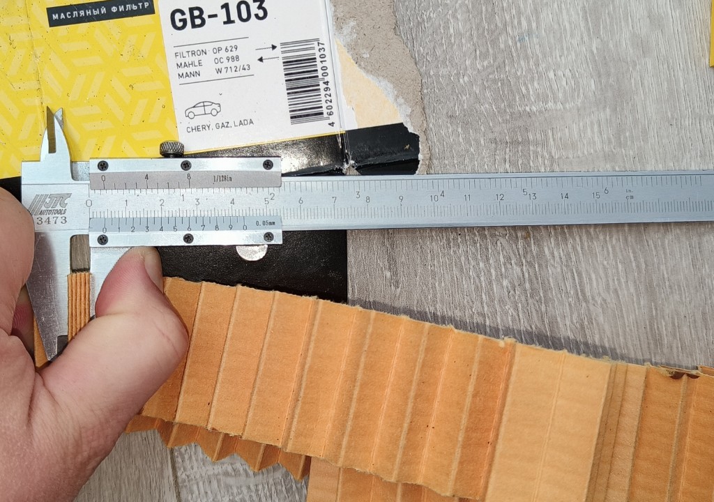

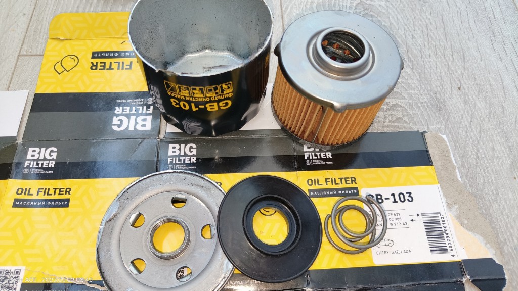

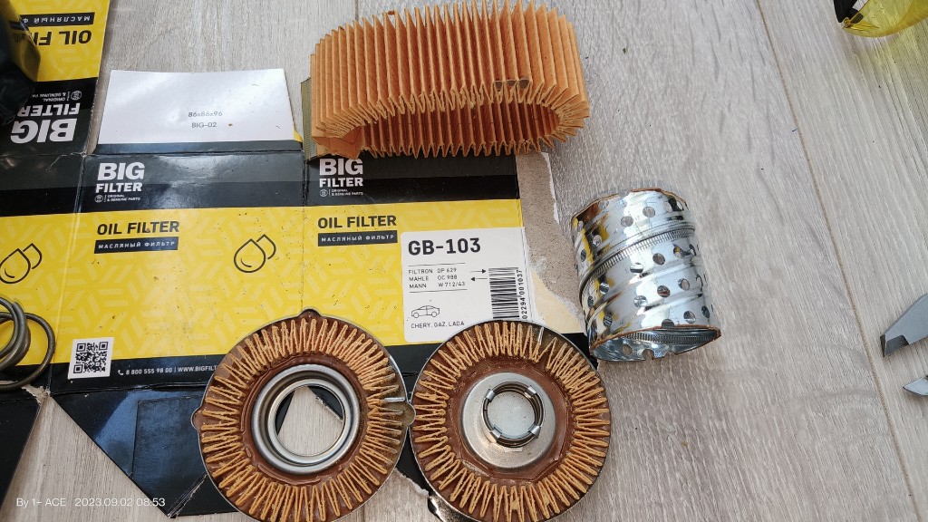

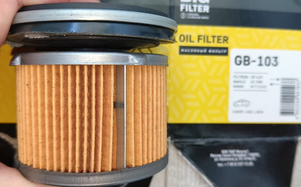

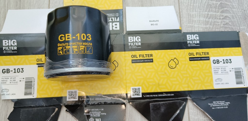

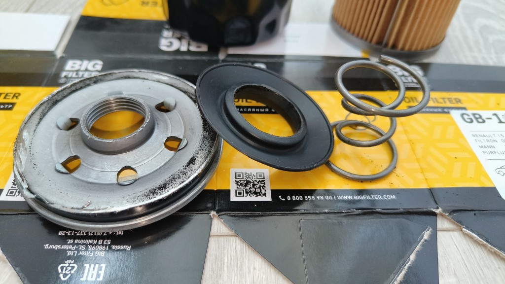

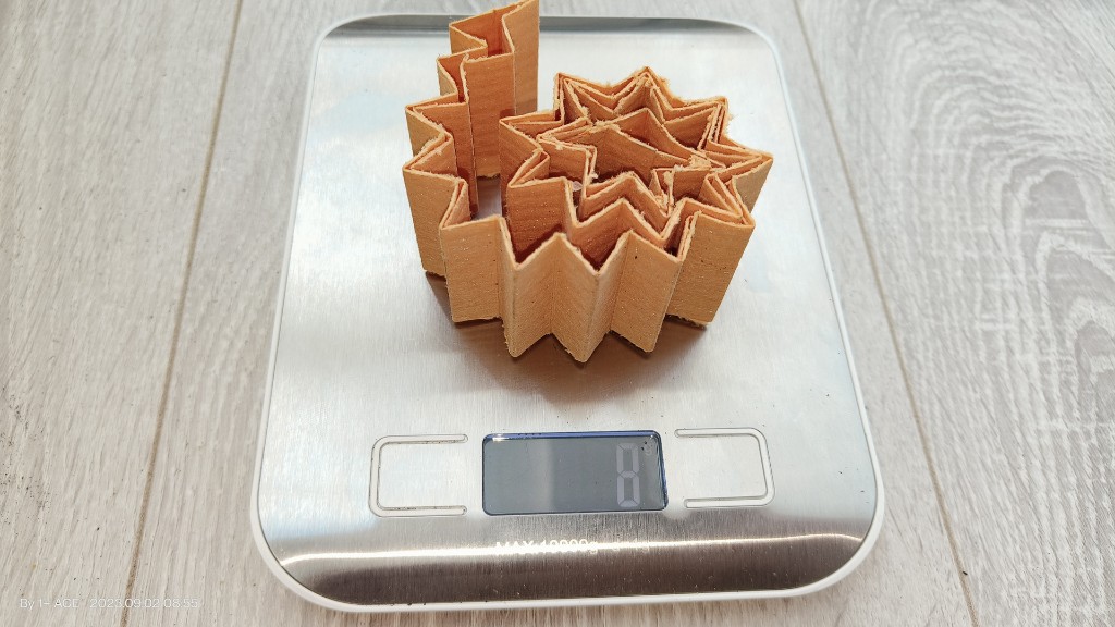

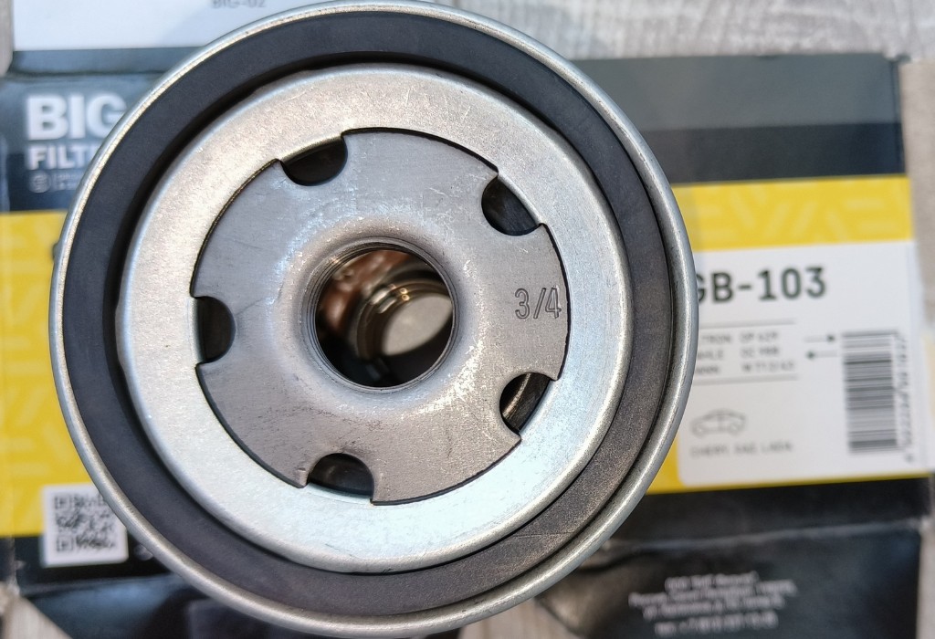

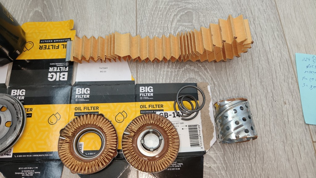

Распил масляного фильтра BIG FILTER GB-103
Цена 320 руб
Заявлены аналоги:
Filtron OP629
MAHLE OC988
MANN W712/43
Разница между MANN W712/43 и MANN W712/83 не заметна, размеры все одинаковые, клапана все на месте. Разница просто в применимости, вероятно в бумаге.
Вес фильтра 281 грамм
Диаметр 76,1 мм
Высота 78 мм
Уплотнение 62-71 мм
Резьба 3/4"
Усилие открытия перепускного клапана 2,4 кг, диаметр седла 1,25 см, давление срабатывания 1,96 атм (на сайте у них заявлено 1,5 атм)
Площадь фильтрации 516 см2, толщина бумаги 0,41 мм, вес бумаги 8 грамм, плотность 0,378 г/см3
Резьба накатана отлично, профиль чисты, заусенцев на торце нет.
Обратный клапан из немного дубеющей на морозе резины, для простоты понимания укажу 50% силикона.
Очень слабо поджат катушкой в закрытом состоянии, буквально просто касается резина седла. Есть сомнения на счет герметичности особенно при большой наработке когда резина деформируется.
Пространство для открытия клапана есть.
Давление срабатывания в норме 1,96 атм (хотя это скорее уже MANN W712/95 получается с 2,5 атм, а не MANN W712/43 с 1,0 атм)
Центральная туба отличная, опасных элементов нет.
Заливка герметиком отличная, равномерный толстый слой с небольшим избытком герметика на внешнем диаметре.
Всё это опять же напоминает QAP Filter и Патрон :)
Просто копия! Но конечно БИГ фильтр скажет, что это свое уникальное производство и они понятия не имеют что за фирмы и где сходство ))
Складки бумаги редкие, не глубокие. Бумаги просто очень мало, всего 8 грамм и площадь 516 см2 как у фильтров рено высотой 52 мм. Вы серьзно ?
Покажу как бумага рветься на видео.
Бумага нормальная, обычная средней толщины.
Еще и цену за это лупят 320 руб! Для сравнения GOODWILL OG720HQ стоит столько же, только ложит на лопатки это типо отечественное изделие.
Не понятно зачем существование такой конторы, просто подгорает от них :evil: :D
Общая оценка 4-
На грани применимости. Брать если только для промывки.
Уж слишком мало бумаги, почти в 2 раза меньше чем у конкурентов.
Другие аналоги в таблице Аналоги масляных фильтров MANN W712/83 и W712/95 (3/4", h=75-90 мм, Ø = 76 мм)

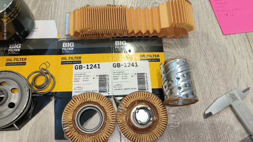

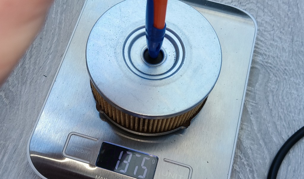

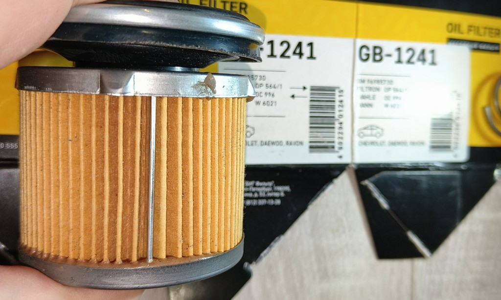

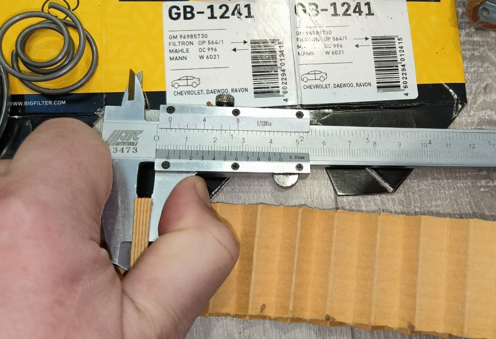

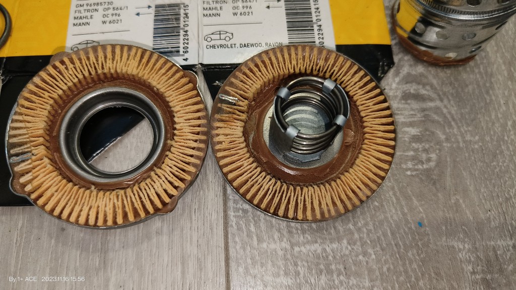

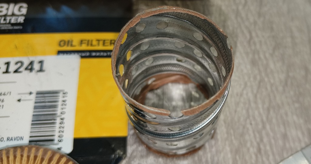

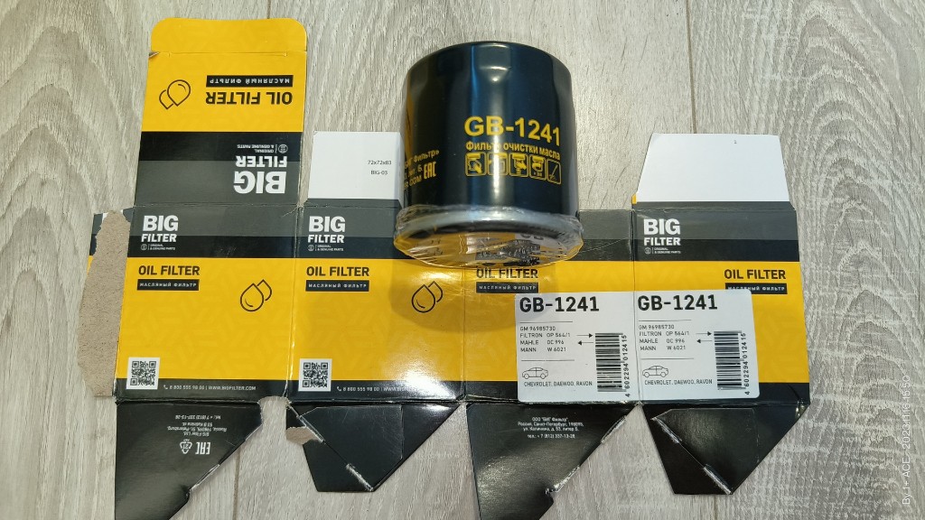

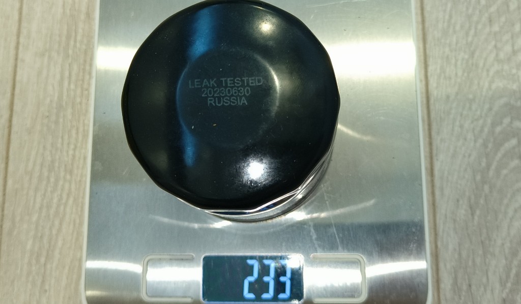

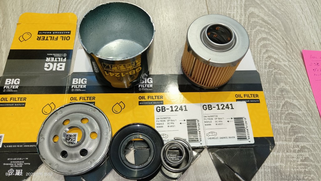

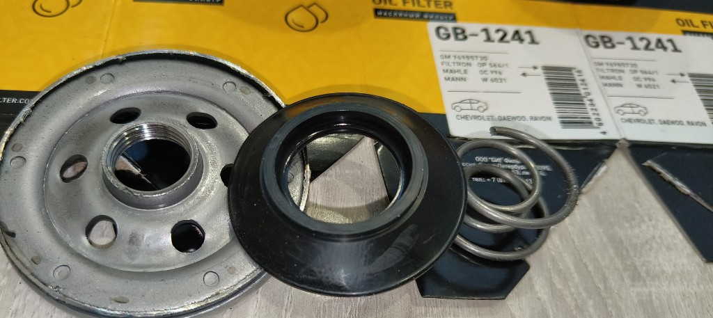

Распил масляного фильтра BIG FILTER GB-1241
Цена 363 руб
Аналог MANN W6021
Применимость - OEM 25181616, 96985730 - CHEVROLET (Aveo, Cobalt, Gentra, Spark)

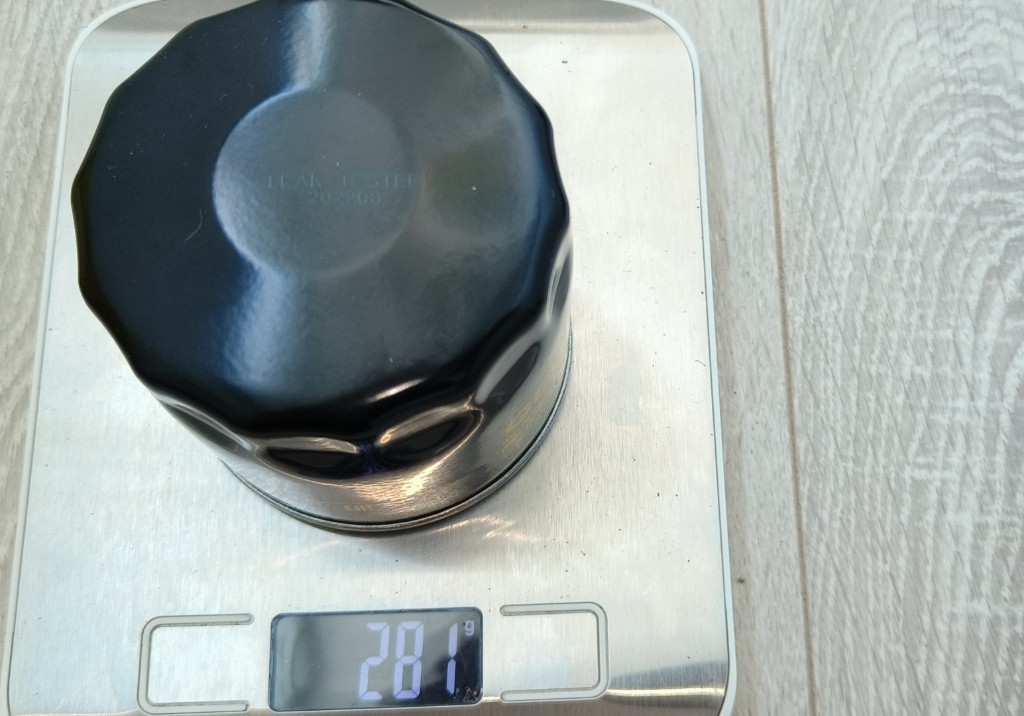

Вес фильтра 233 грамма

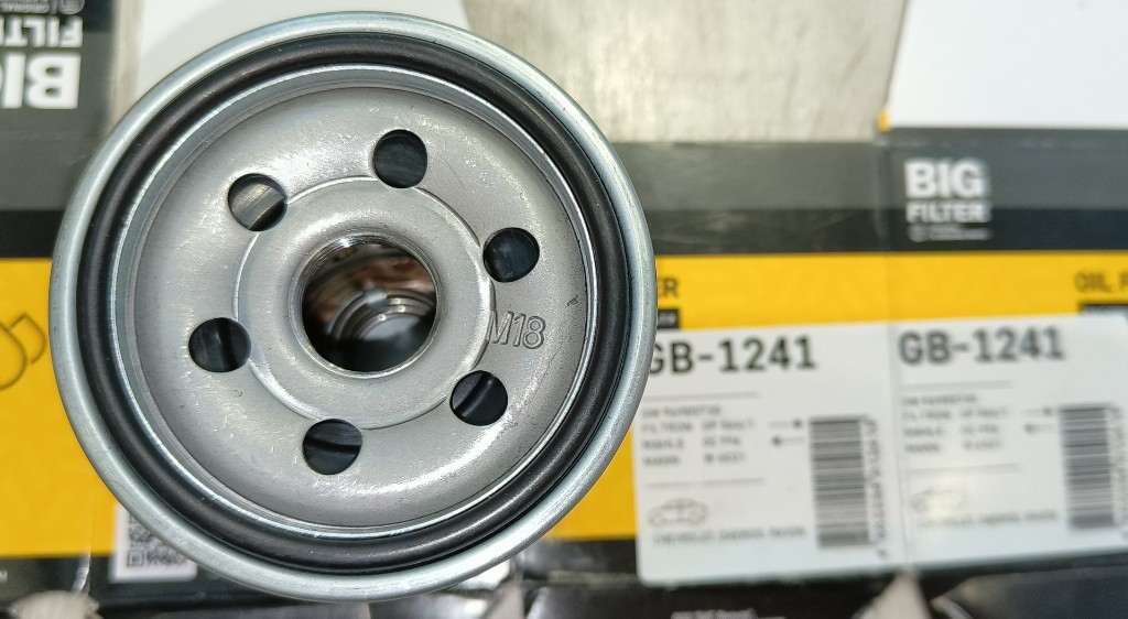

Диаметр 68,0 мм
Высота 71,5 мм
Уплотнение 56-62 мм
Резьба М18х1.5

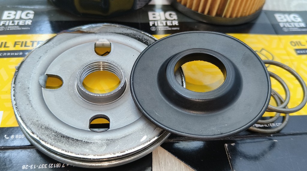

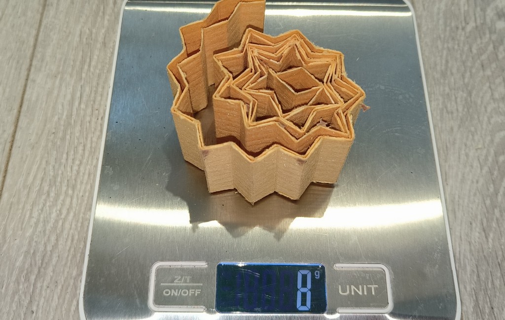

Площадь фильтрации 491 см2, толщина бумаги 0,43 мм, вес 8 грамм, плотность 0,379 г/см3
Хотите почитать описание, можете почитать его по ссылке ниже для ПАТРОНа
Всё идентично!
Отличный фильтр почти без недостатков!
Что тут можно было бы пожелать ? Тубу поменьше диаметром и чуть побольше бы получилось бумаги.
Дайте ему (патрону) силиконовый обратный клапан и бумаги еще 1-2 грамма и будет МАНН с оценкой 5+ ))))

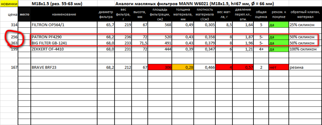

Полная копия PATRON PF4290 Масляные фильтры - Patron (Пост Gubkin #108656)
Оценка таже самая 5-
Т.к. есть фильтр получше и соот.оценка там 5, а тут чуть ниже :)
например, FILTRON OP564/1 Масляные фильтры - Filtron (Пост Gubkin #108684)
Странно, что "наш" типо фильтр стоит 363 руб, а тот же китайский ПАТРОН стоит 256 руб. Это с какого нахрен перепуга тут на 35% и соотв. на 100 руб дороже ??
Общая оценка 5-
Другие аналоги Аналоги масляных фильтров MANN W6021 (М18х1.5, h=67 мм, Ø = 66 мм)

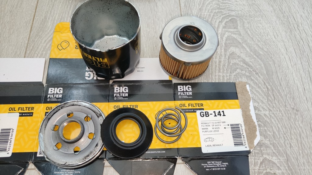

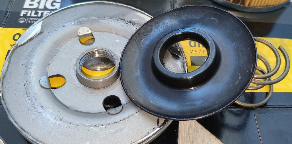

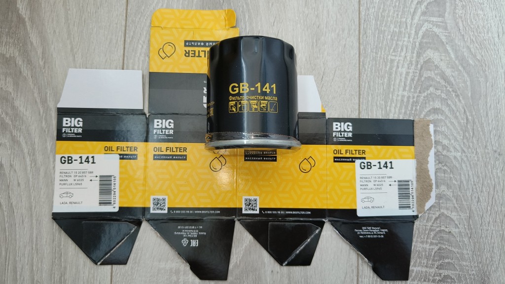

Масляный фильтр - BIG FILTER
#42

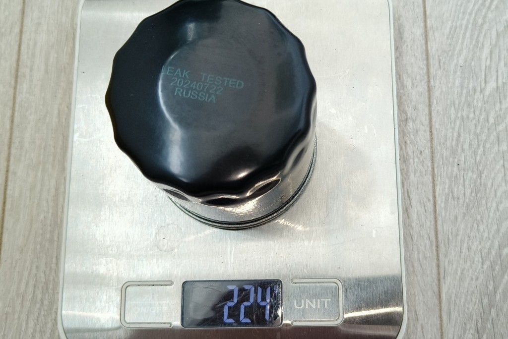

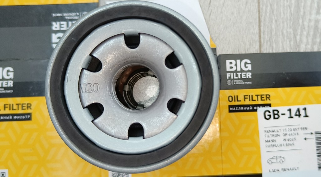

Распил масляного фильтра BIG FILTER GB-141
Цена 435 руб
Аналог MANN W6025
Применимость - LADA Xray, Vesta Cross и прочие авто с ДВС H4M
Вес 224 грамма
Диаметр 65,3 мм
Высота 76 мм
Уплотнение 54-62 мм
Резьба М20х1.5
Усилие открытия перепускного клапана 3,0 кг, диаметр седла 1,25 см, давление срабатывания 2,44 атм
Площадь фильтрации 324 см2, толщина бумаги 0,42 мм, вес бумаги 4,8 грамма, плотность 0,334 г/см3
Резьба отличная
Обратный клапан 100% поджат в закрытом состоянии с преднатягом порядка 2 мм
Воздухом не продувается.
Перепускной клапан резина, поджат пружиной через шайбу
Давление срабатывания в норме, хотя и завышенно по отношению к МАНу в 2,5 раза.
Туба обычная типичная
Заливка герметиком средняя по качеству, внутри слой очень тонкий, снаружи есть излишки герметика.
Пружина огромная и отнимает порядка 30-40% высоты фильтра.
Бумага обычная средняя
Толщина 0,42 мм, на разрыв средняя.
Рутуб https://rutube.ru/video/8cfe07ca0bd8172 ... c2f72a30d/
Общая оценка 4-
Обычный средний фильтр, крайне низкая площадь фильтрации
Эконом вариант дешманского фильтра который точно не стоит своих денег.
Скорее всего это PATRON PF4105 который стоит 150 руб
Если 10 мм по высоте ни на что не повлияют, то лучше поствавить увеличенный фильтр "Аналоги фильтра MANN W610/3, MANN W610/6, W610/7"
Там будет 14 грамм бумаги вместо 4,8 и площадь 680 см2, а не 324 см2

Gubkin писал(а): ↑16 июн 2025, 12:08Высота 76 мм
Gubkin писал(а): ↑16 июн 2025, 12:08 Площадь фильтрации 324 см2
Ппц. Ну почему они никак не могут сделать нормальный масляный фильтр? Воздушные же у них норм...
Gubkin писал(а): ↑16 июн 2025, 12:08 Обратный клапан 100% поджат
Пропустил слово "силикон" :)
Gubkin писал(а): ↑16 июн 2025, 12:08Общая оценка 4-
Я бы выше тройки не поставил. Мало чем лучше этого
Масляные фильтры - NAC (Пост Gubkin #111340)
