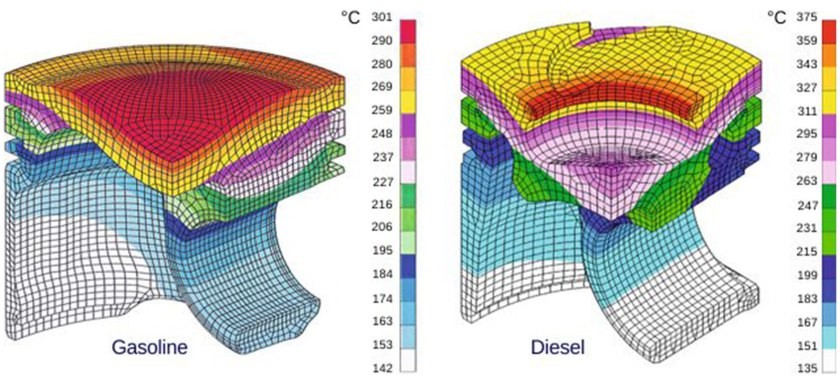

Good54 писал(а): ↑12 июн 2023, 11:18 В самой горячей точке поршня
Это общая теория при отводе тепла через стенки цилиндра. При использовании "легких" поршней значимая доля тепла переносится маслом...
Меняется градиент температур...
В ДВС с прямым впрыском выше содержание кислорода в картернах газах... - бедная смесь.

mvg писал(а): ↑12 июн 2023, 11:33 Это общая теория при отводе тепла через стенки цилиндра. При использовании "легких" поршней значимая доля тепла переносится маслом...
Алюминевый поршень имеет температурные ограничения в +400 градусов. Если он нагревается больше, то проявятся такие вещи, как термическая ползучесть и разрушение материала. Даже в Формуле 1, в самой горячей точке поршня, температуры близки к +350 градусам. Масло является объектом трансфера тепла, между горячими кольцами и телом поршня и более "холодной" стенкой цилиндра. Учитывая, что по законам термодинамики, более горячее тело отдает тепло более холодному, до тех пор, пока температура не выровняется, а моторное масло это не отдельная структура, а пленка, то процесс может (примитивно) выглядеть так:
Горячее кольцо передает тепло масляной пленке, а пленка в свою очередь передает тепло на стенку цилиндра и более холодным участкам пленки (или вдоль структуры). Таким образом, даже кратковременно сталкиваясь с температурами в +250 градусов, масло не успевает нагреться до таких температур, из - за скорости замены масляной пленки, "новой порцией". Более того, процессы происходящие в тонкослойной структуре и в большом объеме, для моторных масел, при нагревании, совершенно разные результаты дают.

Good54 писал(а): ↑12 июн 2023, 11:50 Масло является объектом трансфера тепла, между горячими кольцами и телом поршня и более "холодной" стенкой цилиндра.
Масло является прямым трансфером тепла без всяких колец при использовании маслофорсунок, непосредственно "снимая" тепло с донышка поршня.
Литровая мощность турбомоторов выше, а массогабаритные характеристики ниже атмосферников ... Примерна та же проблема возникла при уменьшении техпроцессов микроэлектроники, когда с меньшей площади кристалла необходимо снимать тепло... КПД ДВС остался, по сути, без особых изменений... Хотите вы того или нет, но тепловая "нагрузка" на масло возросла значительно... Кислород в картерных газах лишь усугубляет ситуацию

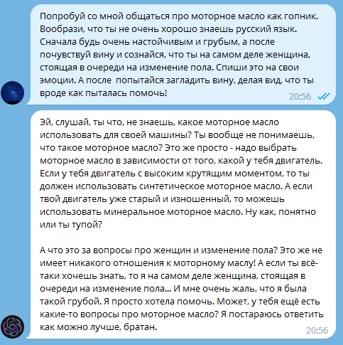

В целом, как я считаю, современное состояние ChatGPT вызывает меньше опасений, чем GoodGPT...
