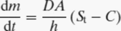

bmwserv_ICE писал(а): ↑25 мар 2023, 14:12 растворяющие свойства ПАО
все зависит от степени очистки минерального масла и его вязкости.
Все забывают про вязкость. Но для PAO - это в несколько раз важнее.
Даже у современной вязкой PAO базы - анилиновая точка предельно плоха. Может легко быть 150 и выше. Еще раз - это грубый параметр, но показательный. Современная PAO40 от XOM - анилиновая точка 160.
Есть такая формула -
https://www.fritsch.com.ru/izmerenie-ra ... inshteina/
она показывает коэффициент диффузии. Вязкость выше = коэффициент меньше.
Есть вторая формула Нернста и Бруннера -
эта формула уже показывает растворяющие и (частично) "моющие" возможности типа B (всего есть три "моющие" возможности). Растворяюще-моющие(B) возможности особенно важны, чтобы масло не забивало ничего грязью (кольца, каналы - отложения, лак и тп)
В этой формуле - D - также падает от роста вязкости (это та самая D, что и в формуле Стокса-Эйнштейна), а также с ростом вязкости - падает S, и растет (с некоторой сложной вероятностью) h.
Ну вот для вязкого PAO эти расчеты выглядят очень плохими.
Конечно, в Mobil эти формулы отлично знали в 1970х и позднее. Это базовая физическая химия.

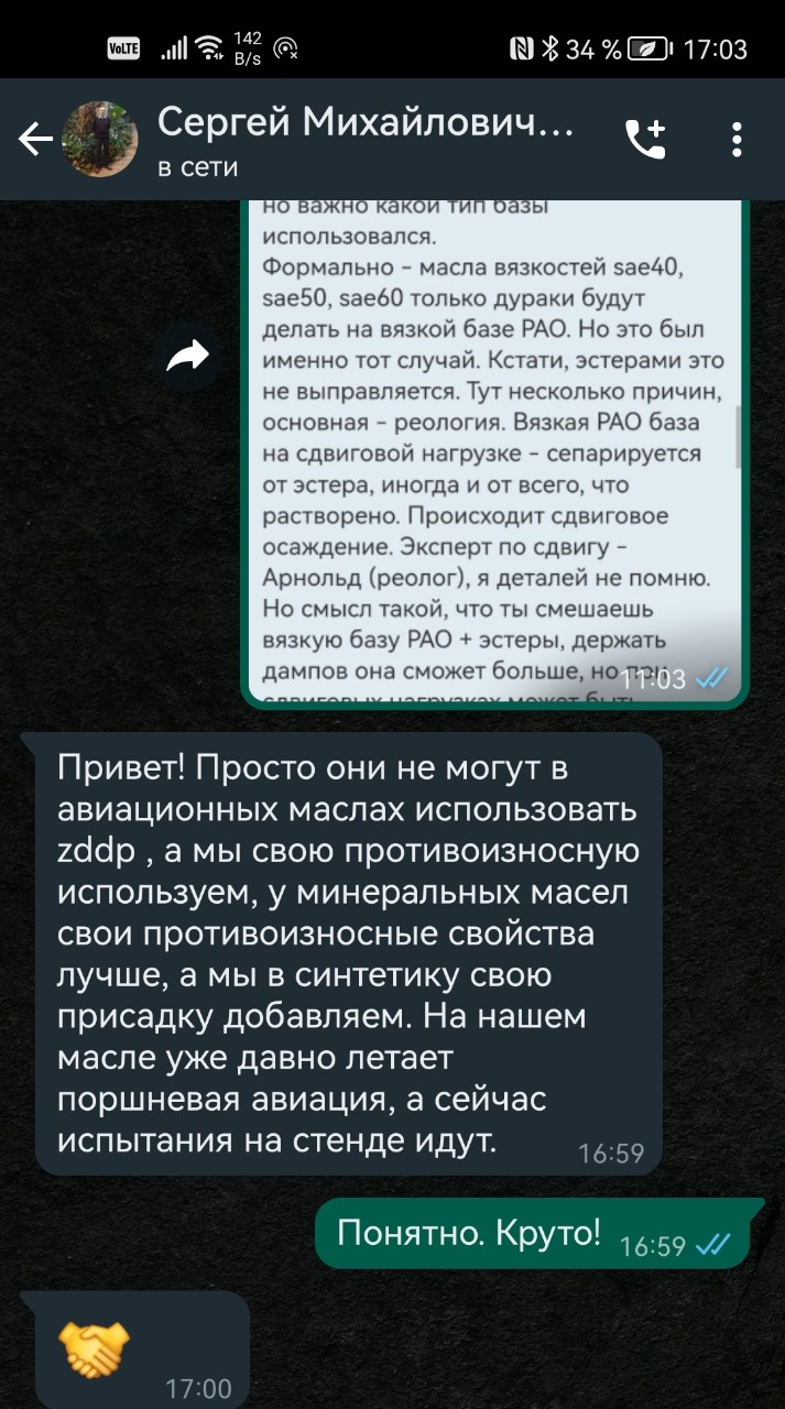

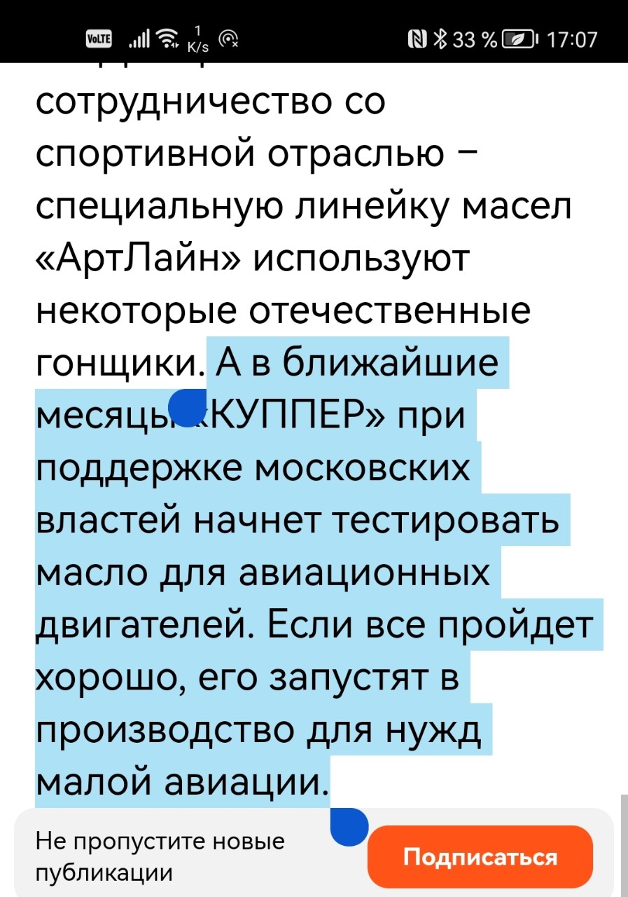

Недавно в нашей медной группе пролетала инфа с дзена
И конечно же я в свете этой темы :D сегодня спросил у Мамыкина С.М. (компания Cupper) что они думают про этот факап мобила и за проблему синтетики в авиации.
Получил такой ответ:
